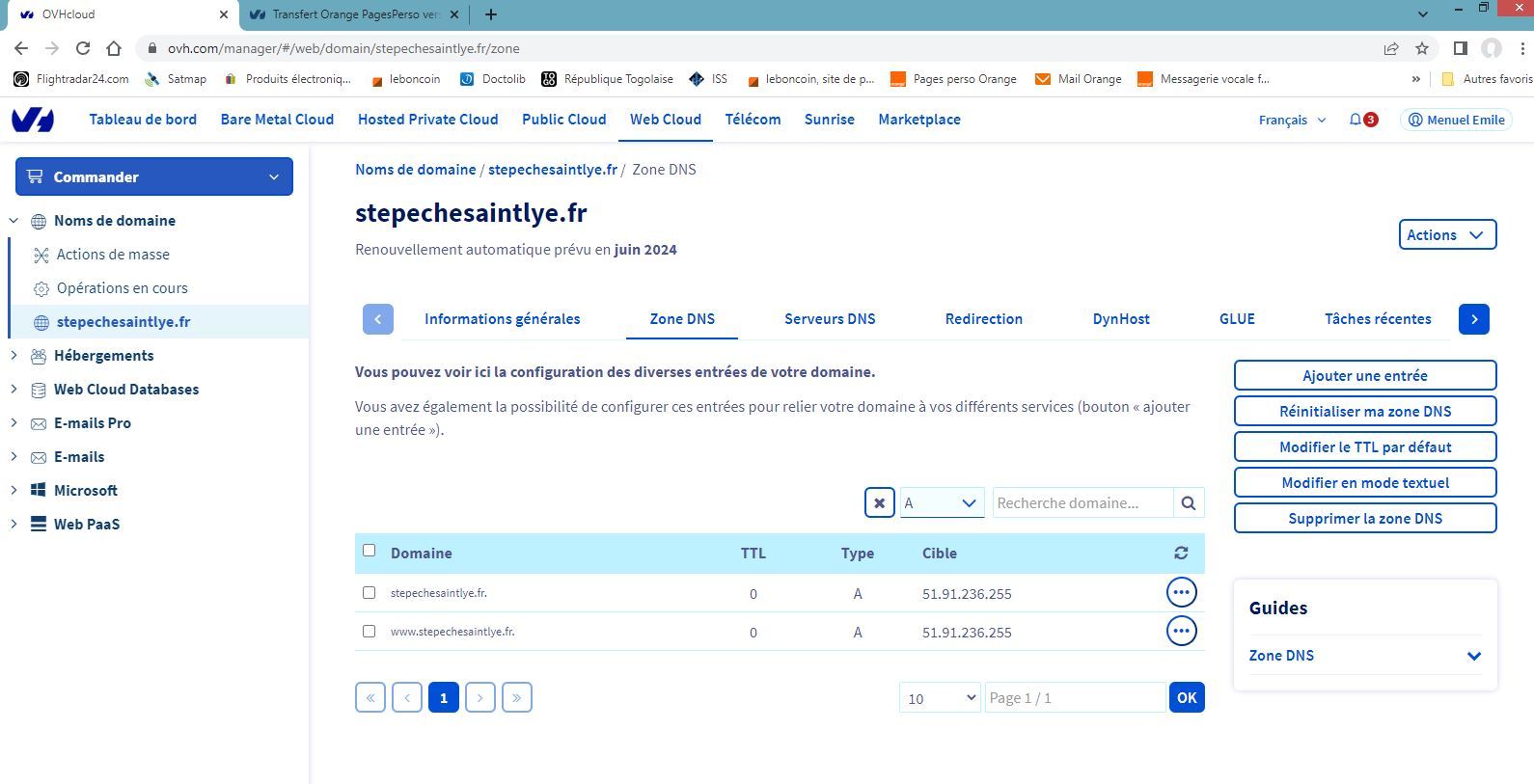

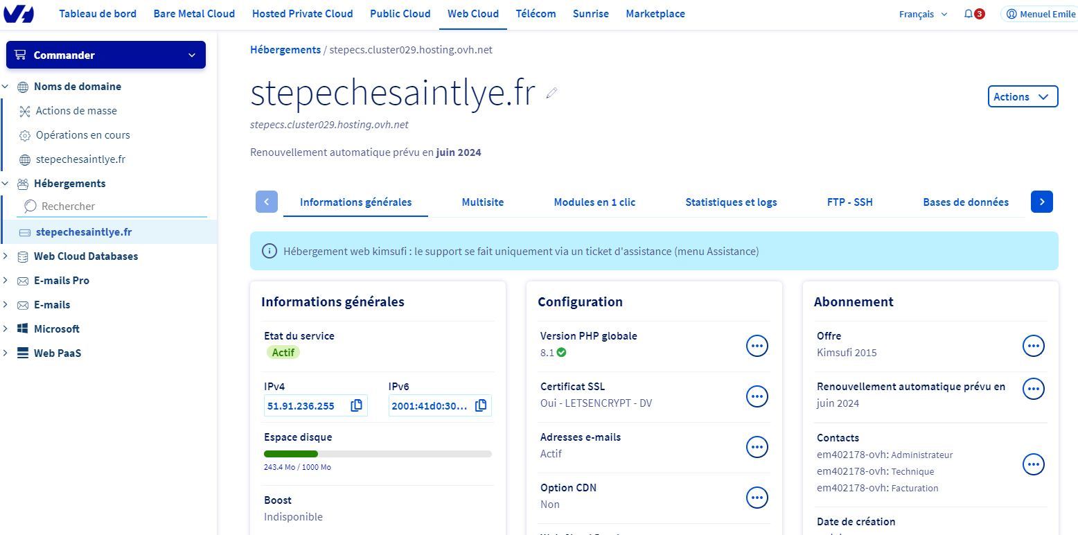

carfantingeo.fr

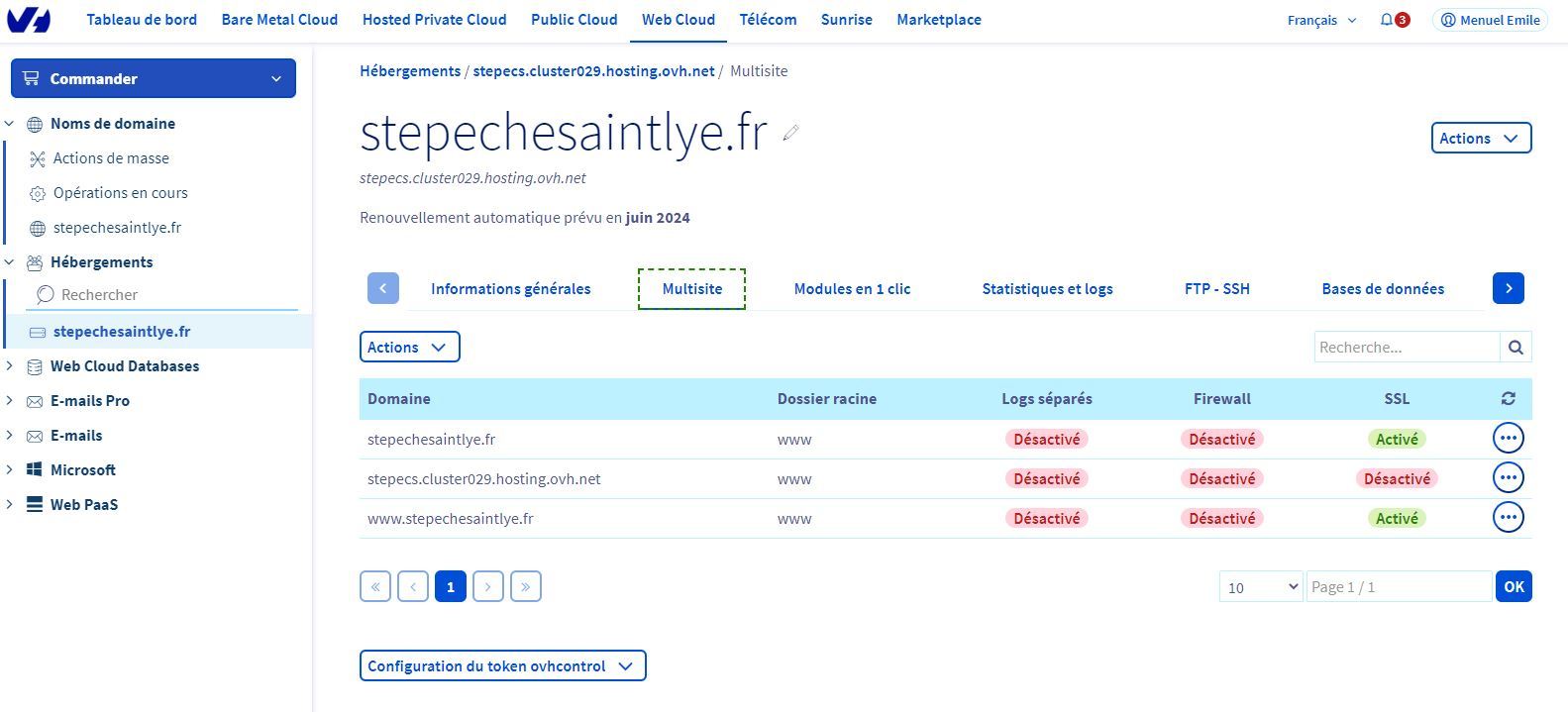

Allez dans Hébergement > multisite , vous devez ajouter le domaine carfantingeo.fr à votre multisite, et laisser l'outil faire les modifications DNS pour vous.
L'hébergement kimsufi que vous avez sélectionné ne permet l'ajout que d'un seul nom de domaine à multisite.

dans hébergement_multisite mon domaine stepechesaintlye.fr existe déjà ... je suis bloquée pour récupérer mon site créé sur orange.
pouvez vous m'aider ?
Comme dit plus haut, un hébergement kimsufi ne peut prendre qu'un seul domaine, et non deux.

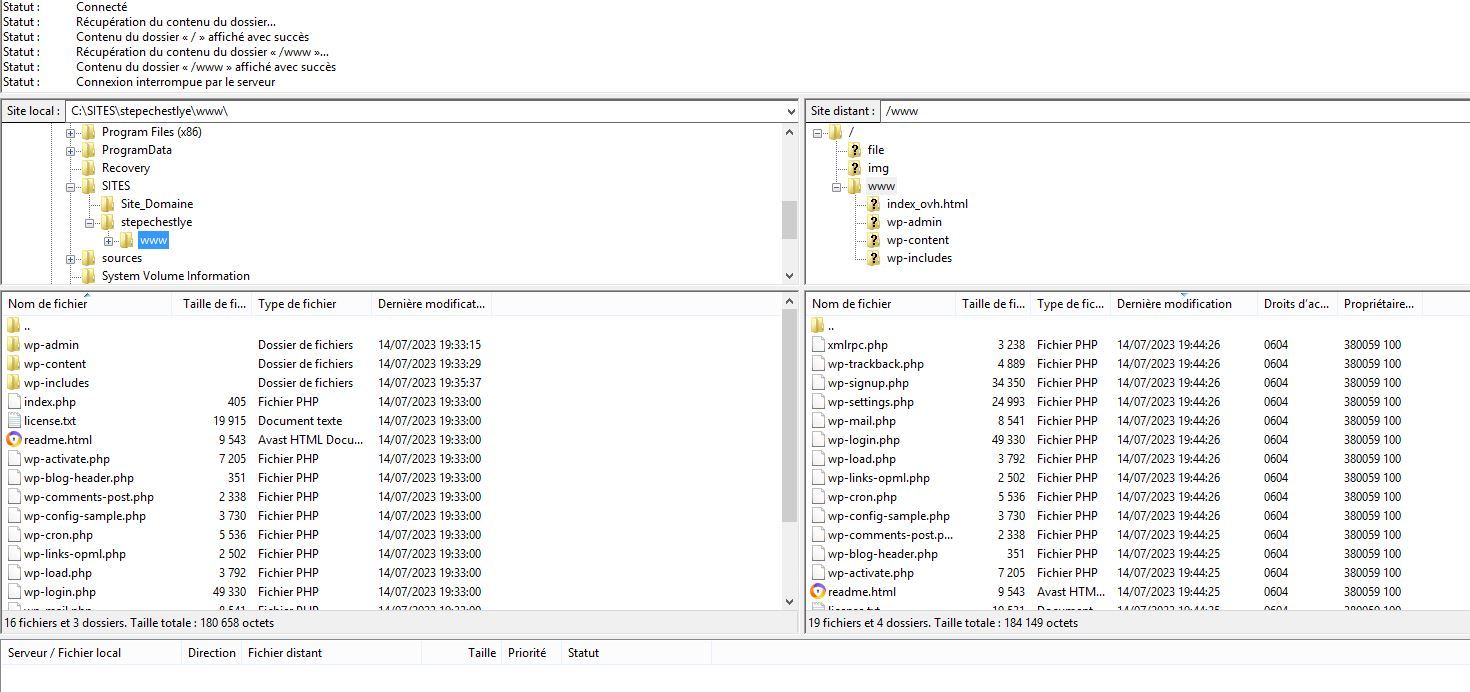

Merci également pour votre guide très détaillé, mais j'ai zappé la sauvegarde de mon site sur mon pc vu que pour moi mon site n'existait pas... je pense donc avoir fait des bêtises... car plus rien ne fonctionne, même le lien vers "bonjour".
J'ai téléchargé WP, mais la version supérieure 6.2.2 et j'ai remplacé l'existant.
Quand j'ai renommé /www/index.html j'ai eu un message d'erreur 550
depuis je suis bloquée, que puis-je faire ?

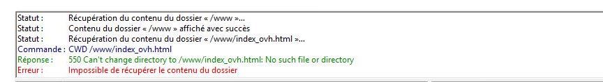

Erreur 500 ou 550 ?
**Tout d'abord, pouvez-vous nous écrire le nom du/des domaines ?**
voici le message d'erreur avec le code :
Le nom de notre domaine est :
stepechesaintlye
l'extension est : .fr
ci dessous les copies d'écran demandées :
je ne peux joindre que deux images par envoi
Merci encore, et bonne journée
Martine

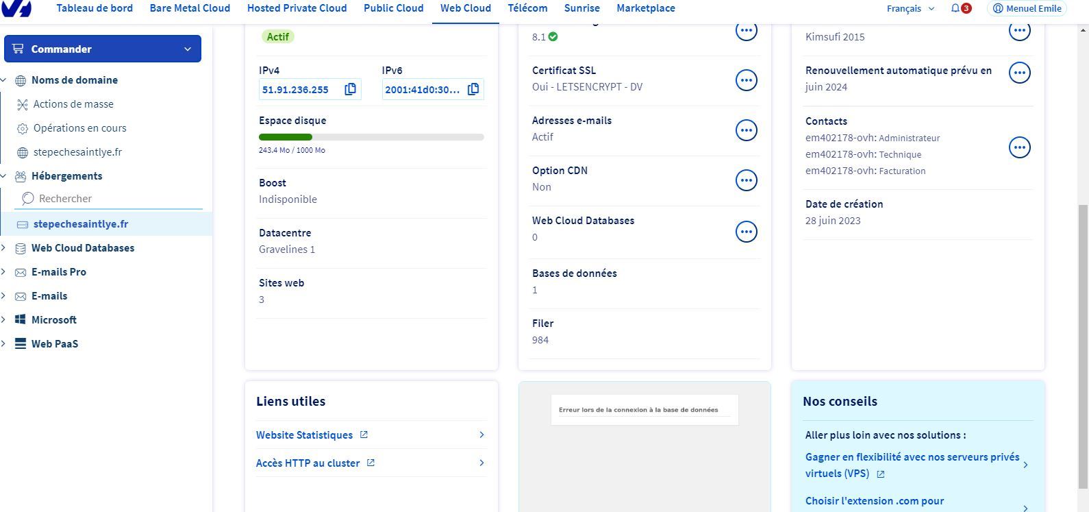

**C'est bon** : http://stepechesaintlye.fr/bonjour.php
--> Bonjour. Site : VotreDomaine - Nous sommes le 2023-07-16 16:24:40

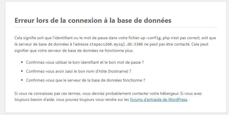

http://stepechesaintlye.fr/ --> Erreur lors de la connexion à la base de données
Relisez dans mon guide le paragraphe :
**N2 - WORDPRESS - Contenu du fichier /www/wp-config.php - Base de données**

Si car la communication avec la base de données est refusée

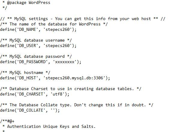

je modifie DB HOST et DB CHARSET ? je ne voie des différences que sur ces lignes

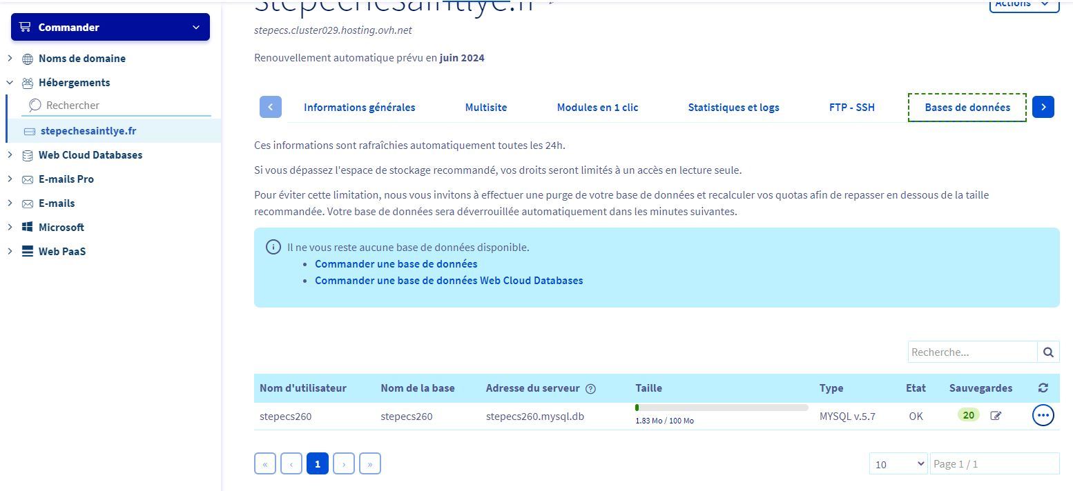

Qu'est il indiqué dans le manager dans l'onglet **base de données** ?
Avez-vous vérifié le mot de passe ?
**Manager OVH > Web Cloud > Hébergement > VotreDomaine > Bases de données**
et voici le message d'erreur à la connexion
Dans mon guide suivez :
**J3 - Via le Manager OVH et phpmyadmin, contrôle de la Base de Données**
https://www.wordetweb.com/word-et-web/WORDPRESS-guide-installation-de-WordPress-premier-domaine-chez-OVH-FR.htm#_D_-_Installation

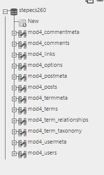

Contrôlez **$table_prefix =** avec celui que vous voyez avec phpmyadmin
De même pour le mot de passe.
$table_prefix =
où puis-je voir dans phpadmin ?
$table_prefix =
$table_prefix =
Dans phpmyadmin, quand vous avez la liste des tables, vous allez vite le retrouver,
par exemple
mod123_users
mod123_options
etc...
ce qu'on cherche c'est mod123_ qui doit être aussi référencé dans votre wp-config.php
Lors d'une installation manuelle, il vous sera proposé d'utiliser wp_ comme préfixe, ou bien de le personnaliser.
OVH met habituellement "mod", suivi de chiffres, suivi de "_".
mod123 ? il n'y a que des mod4
J'avais pris 123 pour exemple, et puis j'ai expliqué...

dans wp_config.php
$table_prefix = 'mod4_';
donc c'est ok ?
Le mot de passe est différent, je le change où ?
donc c'est ok ?
oui
Si vous changez le mot de passe de la base de données dans votre espace client OVH, vous connaissez votre nouveau mot de passe, mais votre site ne le connaît plus.
Vous devez aller retranscrire ce nouveau mot de passe dans le fichier wp-config.php, dans la ligne qui contient le password, entre les ' et ' sans ajouter d'espace blanc, avec soin et méthode :)
Merci, je peux nouveau accéder à wordpress

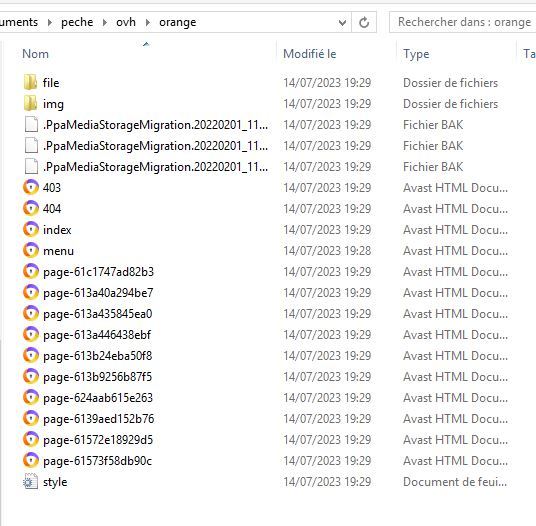

encore une question... le fichier récupéré sur orange, je le transfère sur www ? sous format d'un fichier ou alors sélectionner tous ceci :
Merci encore pour votre patience, j'étais sur le point de tout abandonner... MERCI
Votre pagesperso est-il encore accessible ? Je ne suis pas du tout certain que Wordpress vous soit utile pour récupérer votre site Orange, mais au contraire il sera utile pour faire un nouveau site tout joli :)
Pouvez-vous donner l'adresse de votre site pagesperso-orange ?
https://peche-saintlye.1orange.fr/orange.fr/
Je confirme que pour récupérer votre site Orange en l'état, sans rien modifier, Wordpress n'était ni nécessaire ni utile.
Par contre sans les outils fournis par Orange et que vous ne retrouvez nulle part ailleurs (sauf erreur de ma part), je n'imagine pas que vous puissiez le tenir à jour et le faire vivre.
Je vous conseille donc de vous faire la main sur votre nouveau Wordpress et créer des articles, des pages, depuis votre ancien site.
Normalement, si Orange a créé du code HTML propre, vous devriez pouvoir naviguer entièrement sur la copie du site qui est sur votre disque dur dans documents\peche\ovh\orange\, même après que pagesperso aura fermé ses portes. Double cliquez sur le fichier index.html ...
et de là faites des copier/coller depuis votre ancien site vers votre Wordpress, pour les articles que vous voulez conserver.

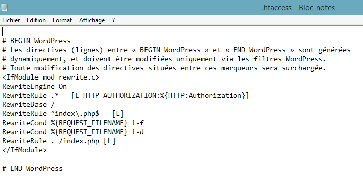

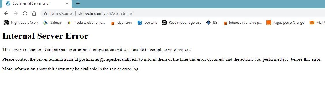

J'ai voulu faire le transfert http vers https
je viens de remettre le htaccess d'origine
# BEGIN WordPress
# Les directives (lignes) entre « BEGIN WordPress » et « END WordPress » sont générées
# dynamiquement, et doivent être modifiées uniquement via les filtres WordPress.
# Toute modification des directives situées entre ces marqueurs sera surchargée.
RewriteEngine On
RewriteRule .* - [E=HTTP_AUTHORIZATION:%{HTTP:Authorization}]
RewriteBase /
RewriteRule ^index\.php$ - [L]
RewriteCond %{REQUEST_FILENAME} !-f
RewriteCond %{REQUEST_FILENAME} !-d
RewriteRule . /index.php [L]
# END WordPress
et WordPress me retourne une erreur 500
Certainement pas.
Je ne sais pas ce que vous avez fait comme faute, mais il y a deux possibilités:

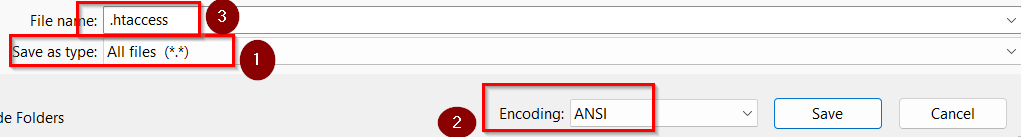

- faute de syntaxe, vous avez mal orthographié un mot (au fait pour copier coller du code dans le forum, utilisez la balise `</>` pour que ce soit lisible !)
- faute dans le jeu de caractères, je ne sais pas avec quel éditeur de textes vous travaillez, lorsque vous sauvez le fichier modifié, ça doit être de l'ASCII ou ANSI, maus surtout pas UTF-8 ou UTF-16.
voici ce qu'il y a dans .htaccess actuellement
Quand vous faites "enregistrer sous"
veillez bien à respecter ceci (surtout le (2)
je ne touche plus à rien...
J'accède bien à Wordpress je vais essayer de l'apprivoiser
