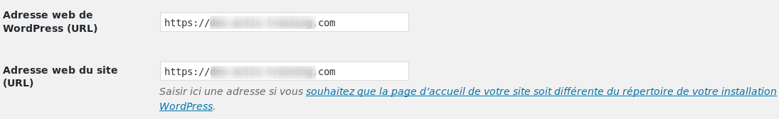

> nouveau wordpress refuse de me sauvegarder les modifs
une erreur? pas de firewall? pas de php7.3?
perso
* je déplacerais `site2` d'un niveau
* réglages siteurl&home: http://site2
* je **supprimerais le .htaccess**
* je supprimerais les post/article par défaut
* je referais le .htaccess
* réglages/permaliens/enregistrer
hormis ça, je ne vois pas d'où viendrait cette erreur, si le Firewall n'est pas activé
réglages dans l'administration WP:
le .htaccess se supprime en FTP
il se trouve dans la racine du site, genre `site2`
