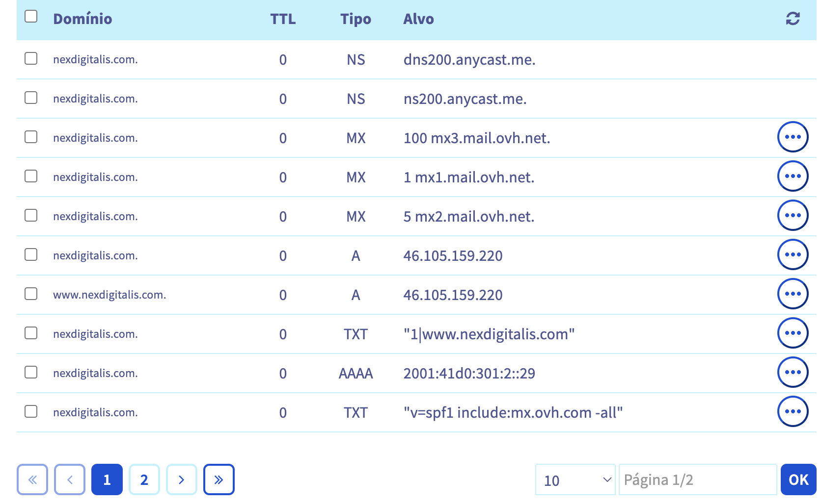

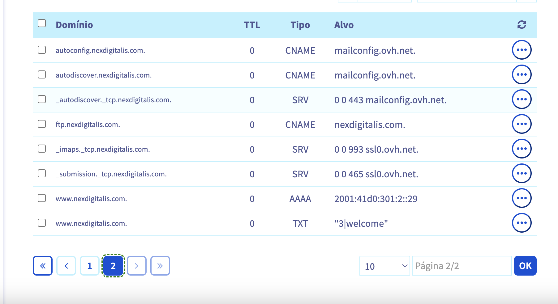

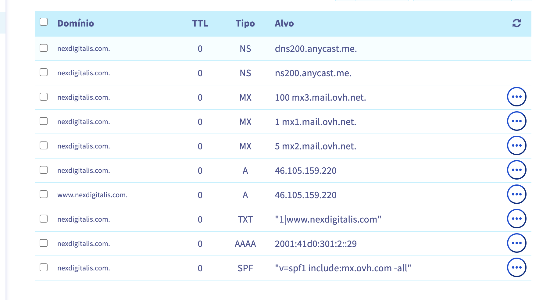

voici ma zone DNS:
Je ne comprends pas grand chose à ça xD

Vous avez confié la gestion de vos DNS à Netlify au lieu d'OVH.
En conséquence toutes les copies d'écran que vous présentez montrent l'état de quelque chose qui n'est plus utilisé (Zone DNS chez OVH).
Ca peut juste vous servir pour recopier chez Netlify ce qui manque encore: par exemple des MX pour pouvoir recevoir des e-mails.

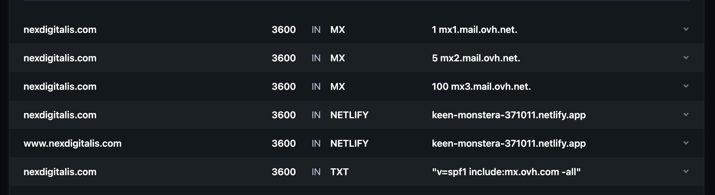

J'ai copié ceci sur netlify, est-ce que ça devrait le réparer ?
Pas mal, tout ça, mais pour le TXT il faudrait enlever les "", car Netlify en rajoute à votre insu.
nexdigitalis.com. 3600 IN TXT "\"v=spf1 include:mx.ovh.com -all\""
