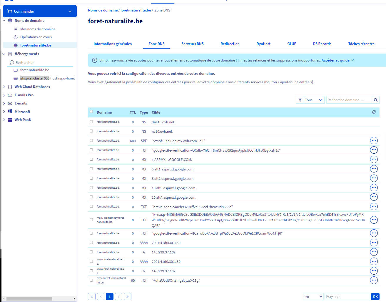

J'ai bien pu ajouter le token ovhcontrol dans la zone du dns du compte foret-naturalite.be. Je n'ai pas changé les A et AAAA car les ipv4 et ipv6 sont identiques. Lorsque je veux ajouter le domaine dans le multisite du compte malash.be j'obitnes le message d'erreur du titre de mon message.

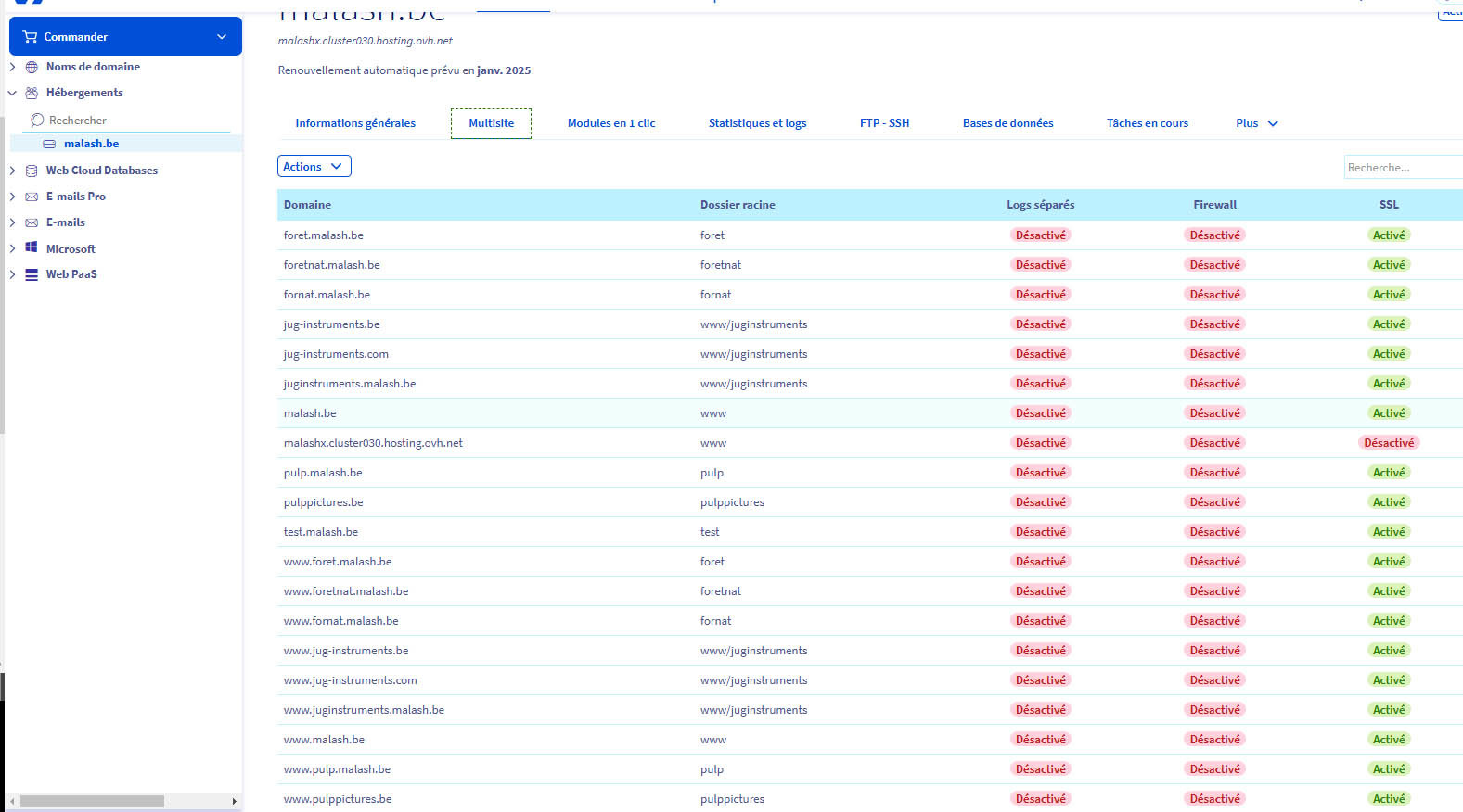

e. Hebergement Performance 1 Gravelines 3 Cluster 030 Vers lequel je voudrais que le ndd du compte n°1 pointe, dans un dossier du ftp.
Ce que j'ai fait : Ajouté ndd foret-naturalité dans le multisite de l'hébergement Performance 1 (e.) mais là j'ai le message d'erreur 400 could not create... . Le dns TXT avec ovhcontrol est lui bien inséré dans la zone dns du ndd foret-naturalite.be.

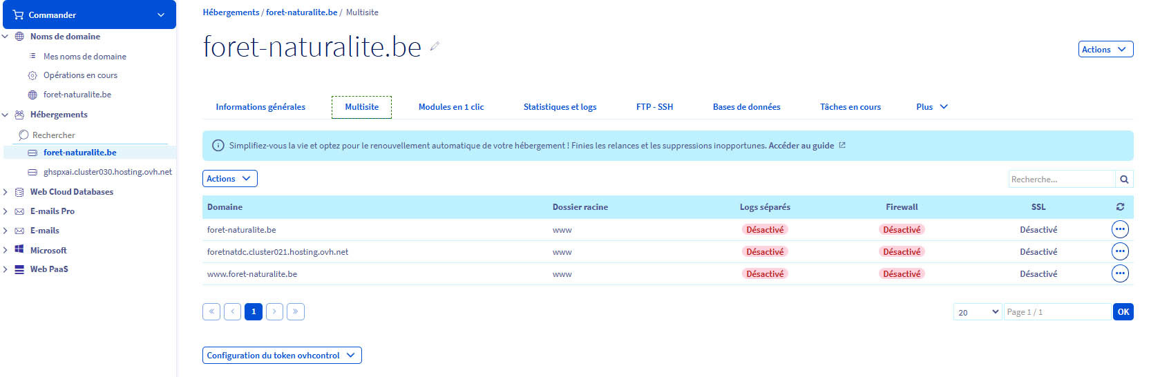

Hebergement gratuit 100mo (b.)

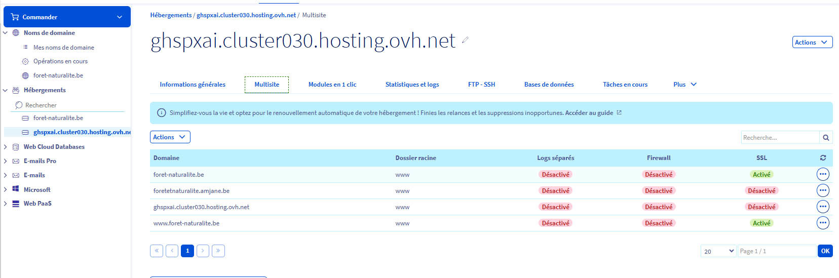

Hebergement Perso (c.)
Zone dns du domaine foret-naturalite (a.)
Hebergement Performance 1 sur l'autre compte ovh (e.)

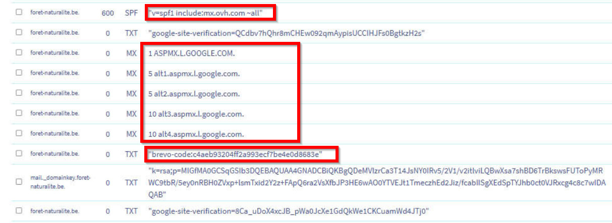

Pour moi l'hébergement gratuit peut être supprimé, parce que votre client héberge ses mails chez Google (selon les MX)
Il faudrait dire à votre client de corriger son SPF qui n'autorise ni les envois depuis Google, ni depuis Brevo.
