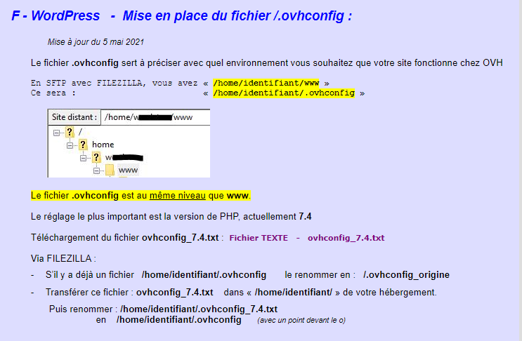

Voir --> **https://www.wordetweb.com/word-et-web/WORDPRESS-guide-installation-de-WordPress-premier-domaine-chez-OVH-FR.htm">CMS - WordPress - Guide Installation chez OVH**
Extrait de mon Guide :

Est-tu sûr que c'est bien le fichier **/.ovhconfig** ?
Essaie avec :
> app.engine=php
> app.engine.version=7.4
> http.firewall=none
> environment=production
> container.image=stable
Essaie avec :
app.engine=php
http.firewall=none

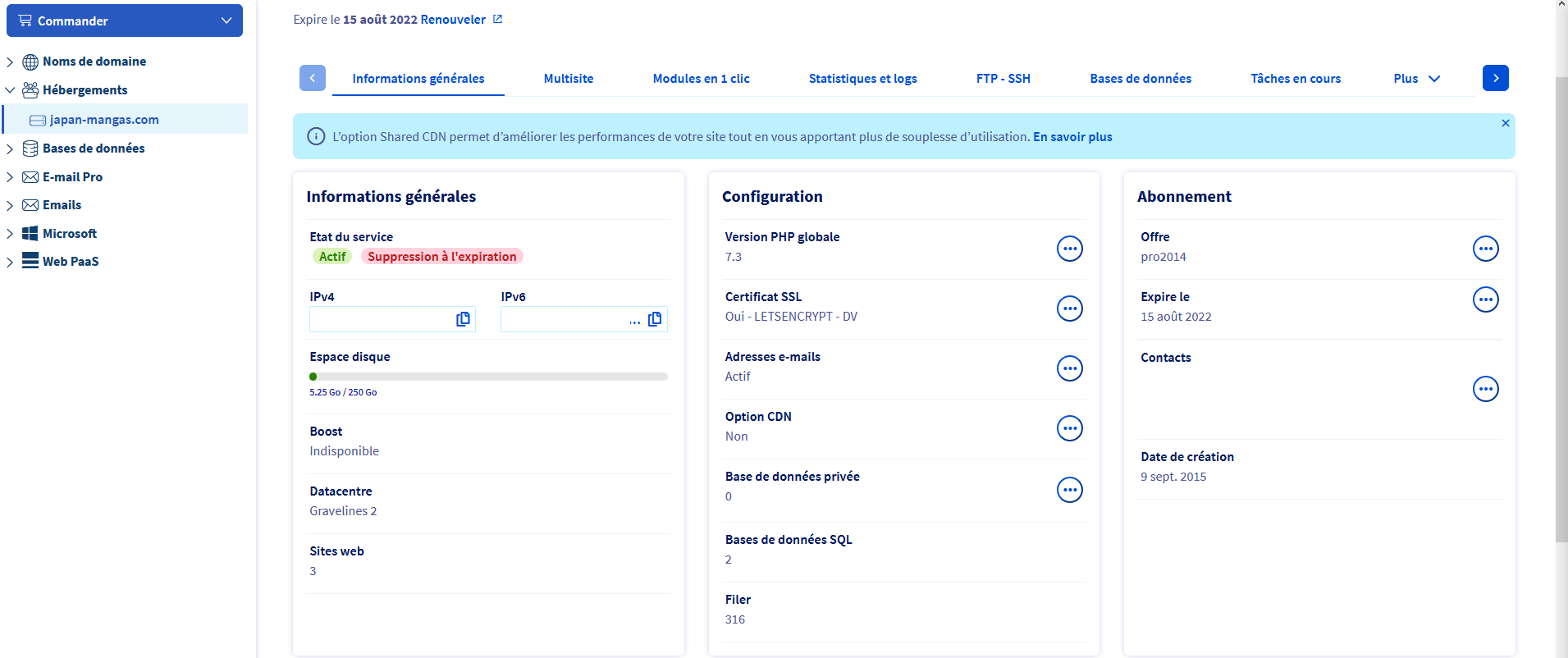

Pourtant, j'ai migré vers PHP 7.3. J'ai re-modifié comme vous m'avez demandé :
app.engine=php
http.firewall=none
Maintenant, tout est nickel. Je dois vérifier quoi encore par la suite ? Le site marche tjs. Merci bq pour votre aide.
