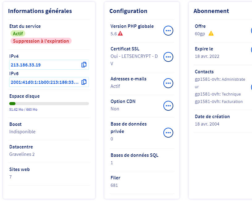

**Manager OVH > Web Cloud > Hébergement > VotreDomaine > Informations générales** :
**Informations générales**
Etat du service : Actif / Suppression à l'expiration
IPv4 : 213.186.33.19
IPv6 : 2001:41d0:1:1b00:213:186:33:19
Espace disque : 51.62 Mo / 660 Mo
Boost : Indisponible
Datacentre : Gravelines 2
Sites web : 7
**Configuration**
Version PHP globale : 5.6
Certificat SSL : Oui - LETSENCRYPT - DV
Adresses e-mails : Actif
Option CDN : Non
Base de données privée : 0
Bases de données SQL : 1
Filer : 681
**Abonnement**
Offre : 60gp
Expire le : 18 avr. 2022
Contacts : gp1581-ovh: Administrateur
Date de création : 18 avr. 2004

Copies écran ?
https://www.philounet.net/images/ovh/2021-09-24%2011_58_58-Votre%20espace%20client%20Web%20OVHcloud-infos-generales.png InformationsGénérales
https://www.philounet.net/images/ovh/2021-09-24%2011_58_58-Votre%20espace%20client%20Web%20OVHcloud-bdd.png BDD
Pour le moment je vois pas où est le problème.
