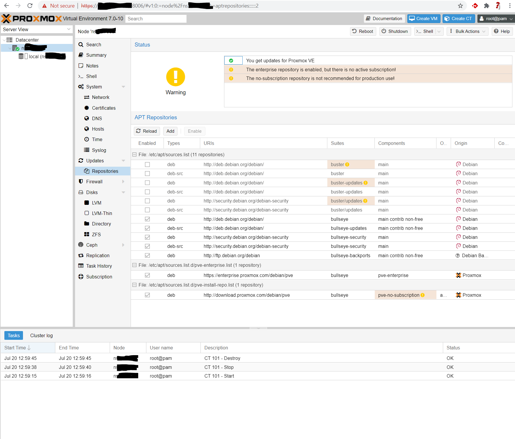

Bon pour info j'ai réussi à installer Promox 7.0-10 sur une instance soyoustart. Je me suis compliqué un peu la vie mais au moins ca fonctionne. Après il y a surement moyen d'optimiser mais je n'ai pas trop le temps de tester toutes les configurations. Ce que j'ai fais (il se peut que j'oublie une étape car je n'ai pas noté :( est décrit ci-dessous:
En gros je suis parti d'une debian, upgradé, modfié en manuel la config ip, installé proxmox, réfiné le /etc/hosts.

Ensuite ne reste plus qu'a suivre le tuto ici:
https://pve.proxmox.com/wiki/Install_Proxmox_VE_on_Debian_11_Bullseye
Et après au redémarrage, les service pve ne fonctionnent pas bien car le hostname de /etc/hostname et 'hostname -f' ne donne pas la mm valeur donc ca empêche les services de bien fonctionner.
Du coup j'ai mis ca dans le /etc/hosts
127.0.0.1 localhost
::1 localhost ip6-localhost ip6-loopback
ff02::1 ip6-allnodes
ff02::2 ip6-allrouters
A.B.C.D nsXXXYYYZZZ
ou nsXXXYYYZZZ est mon host
Cette partie là peut probablement etre faite avant mais pas testé.
J'ai ensuite rebooté et tout était ok: ssh + web interface de proxmox
