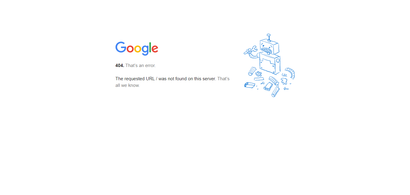

quand je visite mon site depuis mon pc s'affiche l'erreur suivante parcontre il est fonctione bien sur telephone portabel
Urgent urgent site n'affiche pas erreur

le soucis semble venir de votre PC, vous avez essayé de reboot de PC et BOX en même temps ?
tu peut me confirme que mon site fonctione bien sur ton pc : http://www.cuisineoz.com/
Oui je vois ton site sur mon pc
Vide le cache de ton navigateur avec les outils du navigateur c'est plus efficace.
qu'elle problem je vide le cashe mm problem
Essaye en cliquant sur le lien qui est dans ton message.
Tu peux essayer aussi à partir d'un autre navigateur.
Je confirme et comme dit plus si cela persiste avec d'autres navigateurs sur votre PC : reboot du PC + Box vu que cela renvoie une erreur 404 Google ca pue le problème de DNS.
je fais tout ca mm problem
le problème c'est ton PC, essaie avec un autre navigateur ou bien en mode privé
sur votre PC dans une invite de commande si vous faite [code]ping cuisineoz.com[/code] est-ce que cela vous donne comme IP "178.32.77.113" ?
Si la réponse est non vous avez un problème de résolveur DNS.
il donne un autre ip
dans une fenêtre DOS, tape la commande suivante:
IPCONFIG /ALL
et tu recopies ici l'intégralité de la réponse.
