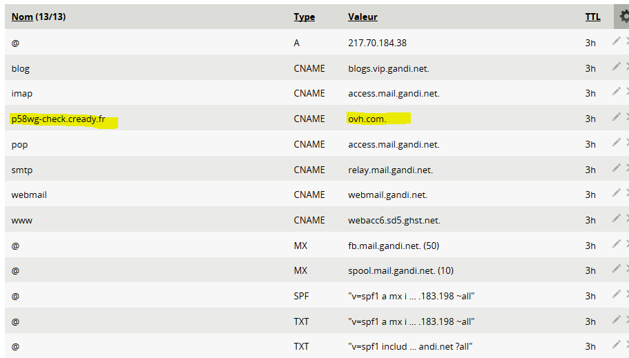

J'ai souscris une offre exchange. A la configuration, je dois entrer un CNAME dans la zone DNS de mon domaine chez Gandi, afin que OVH vérifie la propriété du domaine.
Je pense avoir rentré correctement le CNAME mais le domaine n'est pas validé après presque 48H.
Voici la zone DNS chez Gandi:
Ais-je raté quelque-chose? Merci.

tu as créé le sous-domaine `1check.cready.fr.` check.cready.fr.` et non le sous-domaine `p58wg-check.`
en final tu dois voir: `p58wg-check CNAME ovh.com. 3h`
nouveau-domaine=pas de temps de propagation.
sinon, 6h grand max
Bonjour Kyodev, je vais modifier le CNAME, merci.
C'est good, merci.
