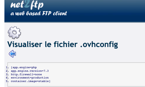

Chose que j’avais déjà faite, du coup j’ai refait la manip, ça ne fonctionne toujours pas.(image 2)

php7.0 est **DÉPRÉCIÉ**...
fichier pour WP:
```text
app.engine=php
app.engine.version=7.3
http.firewall=none
environment=production
container.image=stable
> image transparente ;)

Salut merci pour ta réponse.
je remplace ça.
Combien de temps pour vérifier ?
http://sebastienchanoine.com/
```text instantané

J'ai changé la ligne pour celle que tu m'as donnée et rien sur la platfrome.
je t'ai montré que ton site est bien sur php7.3
