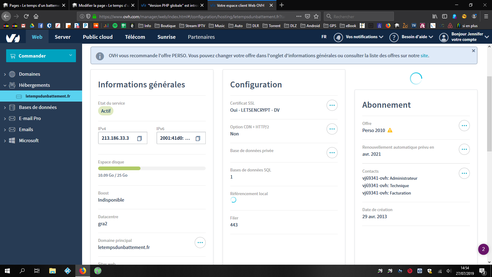

Je suis extrêmement novice, mais j'ai voulu mettre à jour mon PHP, comme Wordpress, dans mon tableau de bord de mon site, me le propose. Or, lorsque je me connecte à mon espace client OVH, la ligne "Version PHP globale" est introuvable...
Alors je veux bien le modifier moi, suivre les guides à la lettre, mais si il se cache, je ne vais pas y arriver...

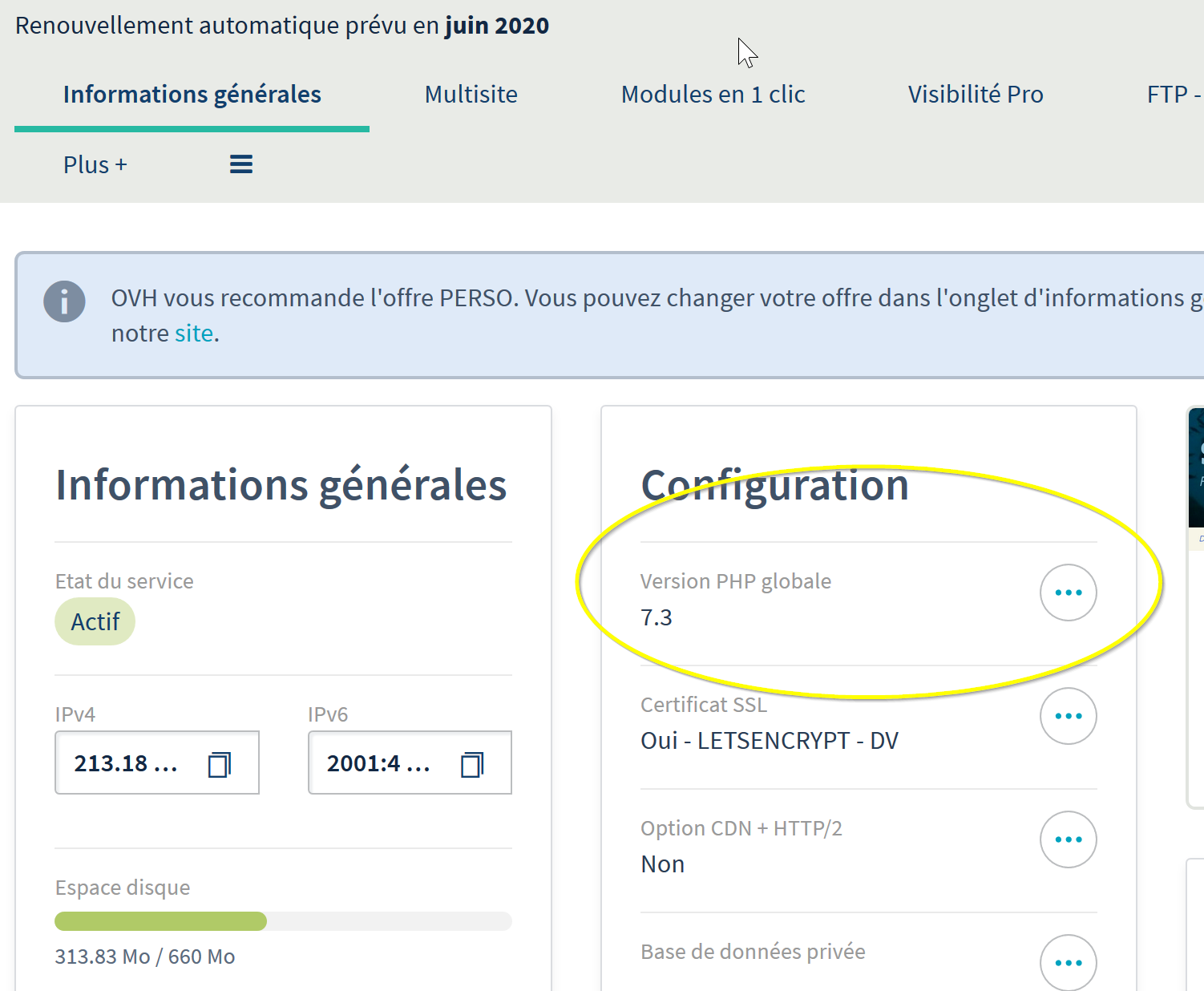

Tu n'as pas quelque chose qui ressemble à ceci ? Qu'as-tu comme type d'hébergement ?

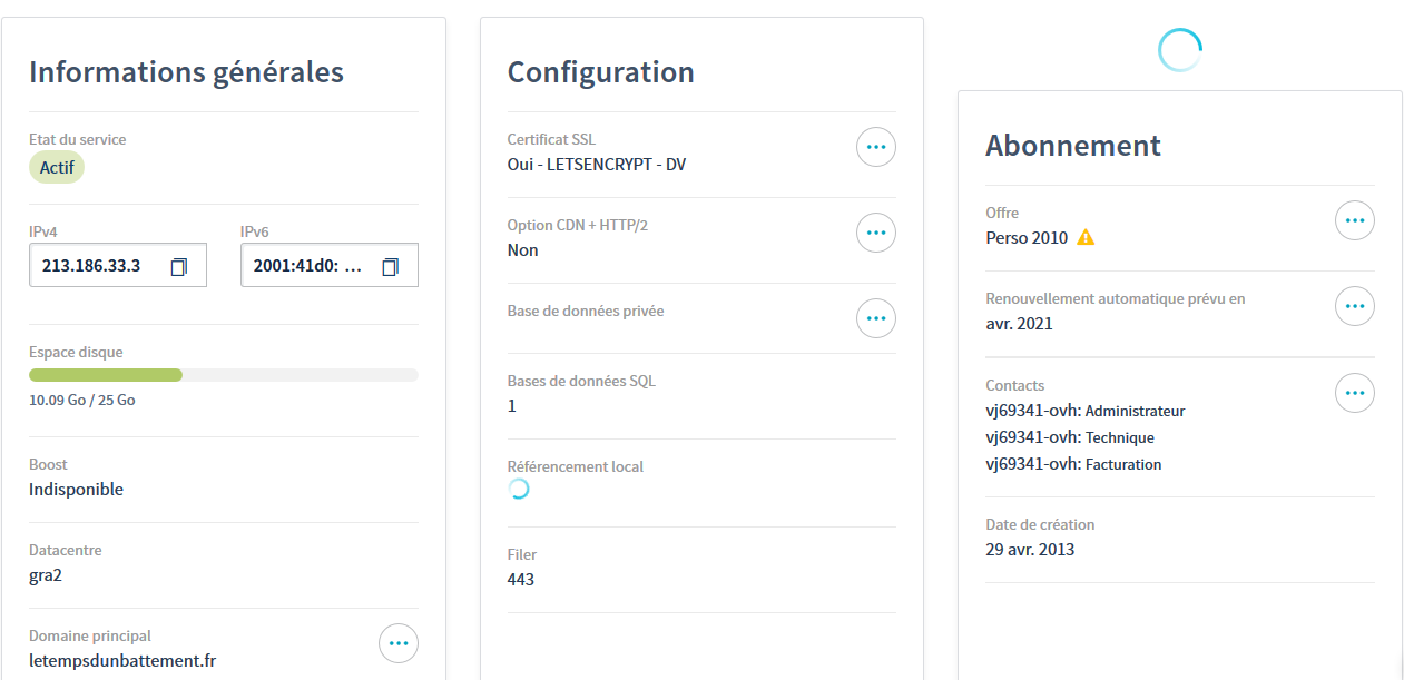

Voilà ce que j'ai :
Voici ce que j'ai

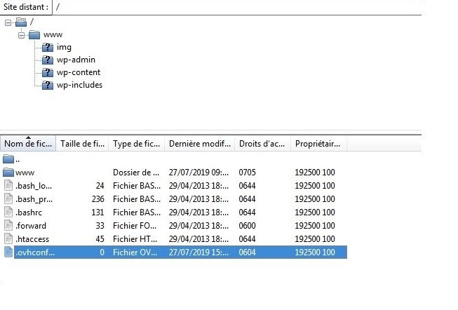

J'ai déjà un fichier .ovhconfig à la racine de l'hébergement...
J'ai déjà un .ovhconfig à la racine de l'hébergement...
Que faut-il faire d'autre stp? merci !
je parle du fichier au dessus du répertoire `www` (www la racine de ton site)
une fois corrigé avec les lignes indiquées
descends dans le répertoire `www`
supprime un éventuel fichier `ovhconfig` présent dedans
Alors j'avais prévenu, je suis une quiche...
J'ai supprimé le .ovhconfig qu'il y avait, je l'ai re créé avec les lignes de codes que tu m'as donné...
est-ce bon?
```text oui, mais y'a des quiches royales, les meilleures...
