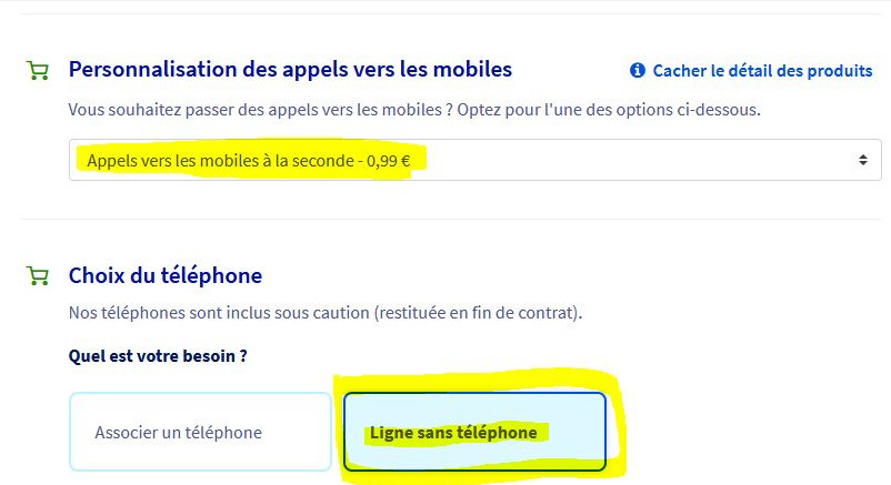

Ok, merci Gaston, et est-ce qu'on est obligé de payer "les frais d'installation" de l'appareil qu'ils proposent? Moi je n'ai pas besoin de cet appareil.
Certes dans la formule free la location de l'appareil est "offerte" mais pas les "frais d'installation" de 20 et quelques euros.
Pour moi, il n'y a aucun frais d'installation de ZOIPER (Version gratuite).
Peux-tu me mettre une copie d'écran de ces "frais d'installation" de 20 et quelques euros ?

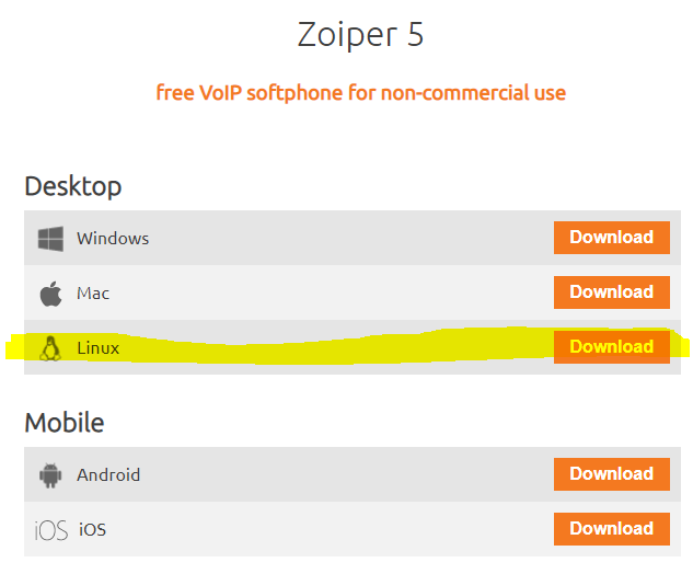

Je vais regarder Zoiper c'est super si ça marche sur PC, mais pour moi il faudrait que ça marche sous Linux.
Smartphone sous LINUX ? ? ?
https://www.zoiper.com/en/voip-softphone/download/current
non je parle de mon PC, sinon sur mon Mobile je mettrai la version Android.
Je me suis trompé. La version LINUX de ZOIPER serait pour PC.

Sinon pour Zoiper il y a une foule de liens de téléchargement, tu as pris quoi? Ippi c'est bon?
Ah, je n'avais pas compris que c'était toi qui avait fait ces tutos, c'est super, donc le site Wordetweb c'est toi?
Oui mais ça, ça t'envoie ensuite sur plein de liens de téléchargement, où tu choisies le pays (par défaut la Bulgarie), etc, et là tu as pris quoi? Moi, je mets France comme pays et après, ippi c'est bon?
Ah non j'ai compris : il fallait que je clique dans tar.gz archive en haut, laisse tomber, merci.

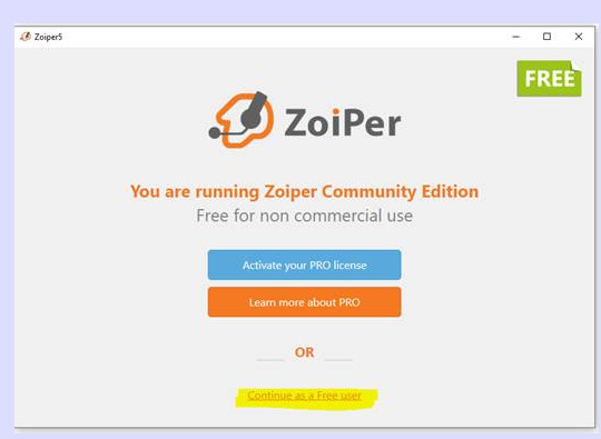

Extrait de : **https://wordetweb.com/word-et-web/Softphones-zoiper-windows-exemple-configuration-FR.htm">ZOIPER sur WINDOWS - avec la VoIP SIP OVH**
**Continue as a free user**
