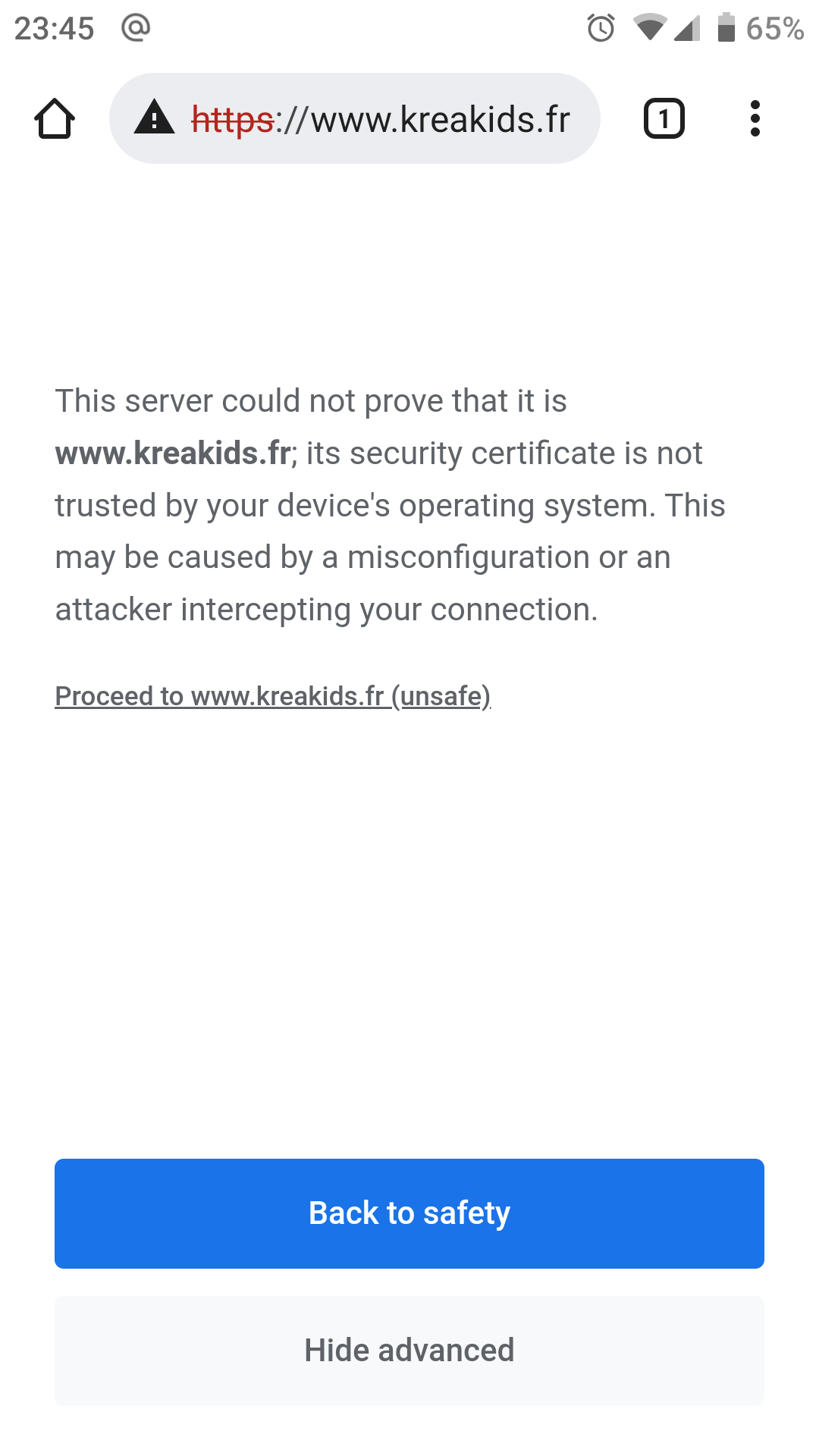

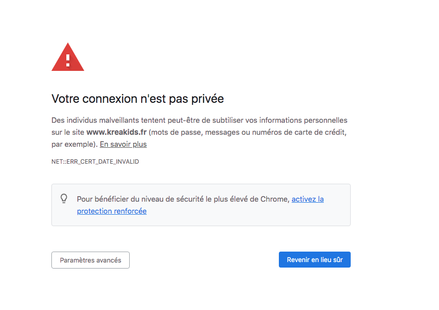

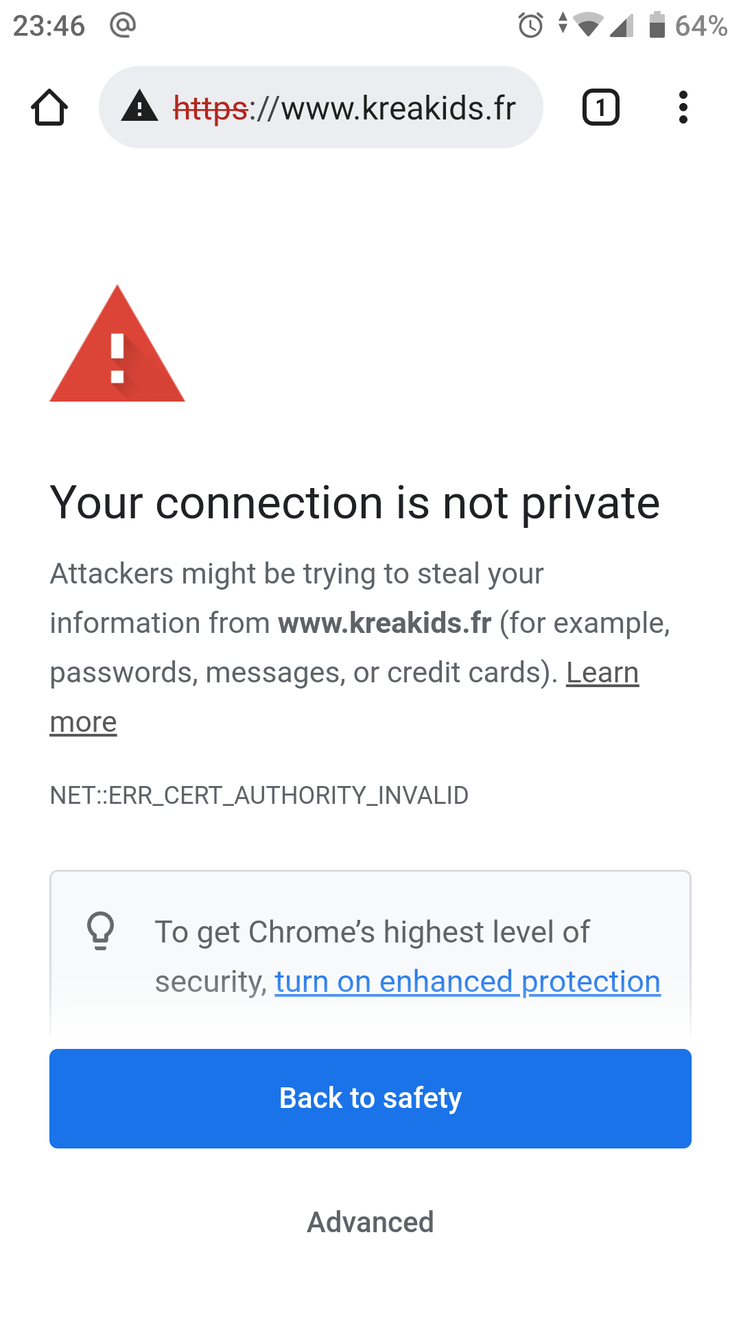

depuis hier impossible d'accéder à mon site www.kreakids.fr "ma connexion n'est pas privé"
Je ne comprends pas ce message sachant que je n'ai fais aucune modification sur mon site et que je n'ai touché à rien...C'est un ami qui m'avait fait la manipulation pour passer en https et j'avoue que je suis perdue. Depuis 2 ans je n'ai aucun soucis...
Merci pour votre aide

Le certificat est valide jusqu'au : 12 octobre
Vous avez l'ordinateur qui n'est pas à l'heure ?
C'est quoi comme ordinateur ?
j'ai un MAC qui est bien à l'heure pas de mise à jour en cours dessus...
Merci beaucoup pour votre aide

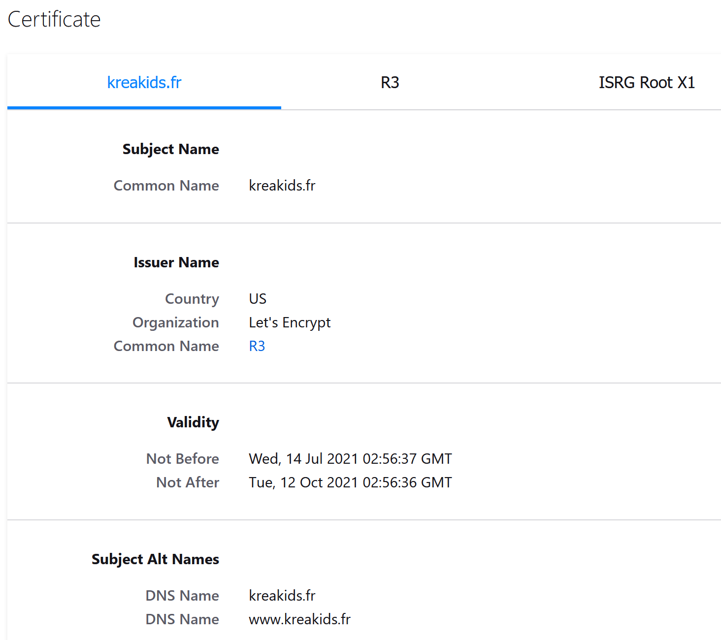

Je confirme que le certificat est valable et n'a pas changé récemment:
Nmap scan report for www.kreakids.fr (213.186.33.4)
Host is up (0.0019s latency).
Other addresses for www.kreakids.fr (not scanned): 2001:41d0:1:1b00:213:186:33:4
rDNS record for 213.186.33.4: cluster003.ovh.net
PORT STATE SERVICE
443/tcp open https
| ssl-cert: Subject: commonName=kreakids.fr
| Subject Alternative Name: DNS:kreakids.fr, DNS:www.kreakids.fr
| Issuer: commonName=R3/organizationName=Let's Encrypt/countryName=US
| Public Key type: rsa
| Public Key bits: 2048
| Signature Algorithm: sha256WithRSAEncryption
| Not valid before: 2021-07-14T02:56:37
| Not valid after: 2021-10-12T02:56:36
Lisez ceci: https://techcrunch.com/2021/09/21/lets-encrypt-root-expiry/

Essaie l'aller sur ton site avec ton Smartphone.
Le site ne fonctionne pas "cette connexion n'est pas privée" sur mon smart phone
En 4G ?
oui en 4G
oui en 4G

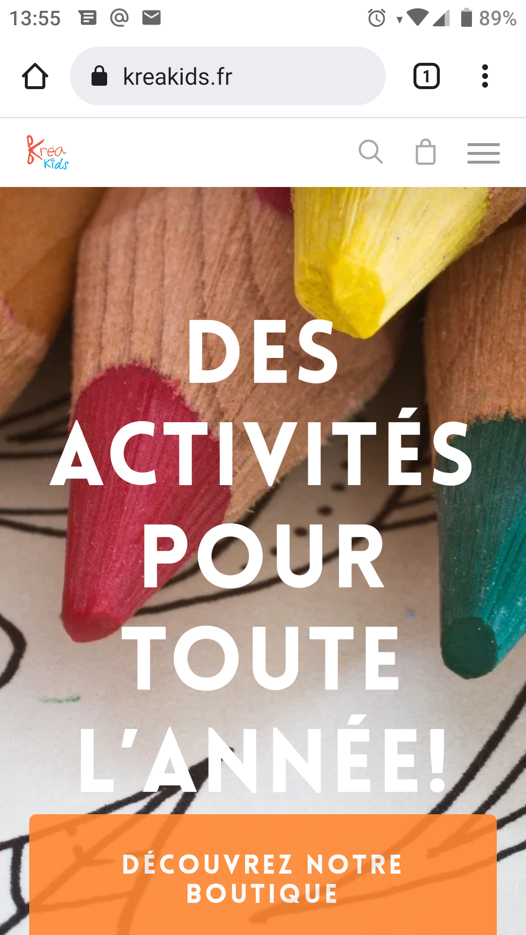

C'est bon sur le Safari IOS 15 de mon IPAD.
Essais faits avec https://www.kreakids.fr
Idem

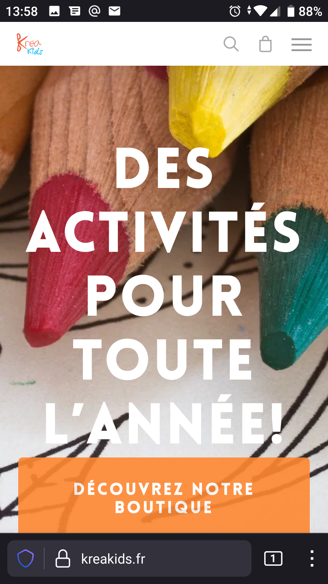

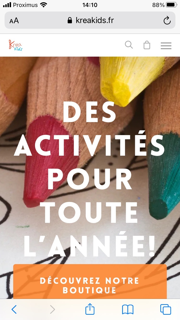

Affichage sur iPhone (ios 14.8, Safari)
puis sur Android 9 (Chrome, Brave, Firefox)
Aucun problème sur ces 4 plateformes (tout comme sur Windows et Firefox)

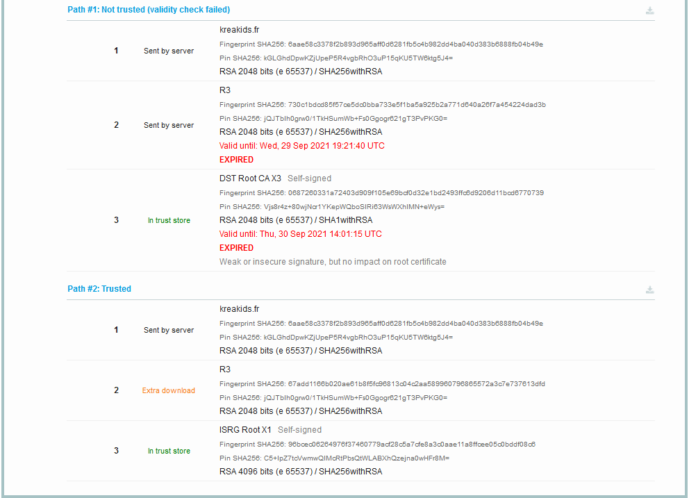

quel version de OpenSSL ?
Car les certificats let's encrypt ont un "double path" au niveau de la signature, et certaines application (non mis à jour et/ou "bugé", Cf : https://www.openssl.org/blog/blog/2021/09/13/LetsEncryptRootCertExpire/) n'arrivent pas à valider le second "path".
Du coup les vieux périphérique vont voir un certificat signé par "DST Root CA X3" alors que les nouveau (ou ceux à jour) vont voir "ISRG Root X1" car les deux racine sont présentes (Cf : https://www.ssllabs.com/ssltest/analyze.html?d=kreakids.fr&s=213.186.33.4 & https://www.ssllabs.com/ssltest/analyze.html?d=www.kreakids.fr&s=213.186.33.4).

Il y a quand même autre chose de bizarre.
Reprenez mes 4 images d'écran plus haut avec iOS et Androit (3 navigateurs différents) et il n'y avait aucun problème.
Hier soir mon téléphone Android était toujours sur cette page, et quand je l'ai allumé, il a rechargé la page et ... message d'erreur !
Janus envoie un excellement lien vers SSL Labs , et quelque chose me chagrine
c'est le fait que dans le trust chain, il est de coutume que le serveur web attache toute la chaîne de confiance (certificats des autorités de certification qui ont délivré le certificat Let's Encrypt)
Ce qui est dommage c'est que OVH inclue la mauvaise chaîne obsolète mais pas la chaîne à jour, que votre navigateur web doit donc aller télécharger sur internet avant de pouvoir sécuriser la transaction.
