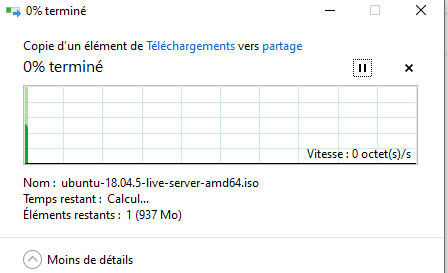

Par contre, j'ai configuré un partage de fichiers entre les PC de mon bureau (client) et le Windows Server (SRV fichier), tout passe par le réseau tinc et vRack, mais la vitesse de transfert est très très basse malgré ma fibre. Avez-vous une idée ?
hum, strange, un essai sur un autre protocole donne la même chose ?
Perso j'arrive à atteindre quasiment le débit max sur un lien tinc.
Sauf si le raspberry n'arriverait pas à suivre, mais ça m'étonnerait franchement...
J'ai testé seulement le SMB pour l'instant.
Le noeud sur site est une VM 4Go de RAM Ubuntu 18.04.
Sandbox public cloud côté OVH.
Vous avez testé comment pour avoir les résultats du débit max ?
perso j'utilise le vpn de la maison avec la raspberry pour me connecter à des serveurs sql essentiellement, donc pas besoin de trop de bande passante.
Mais si je fais un transfert SFTP en passant dans le VPN j'ai des débits + faibles que sans passer par le dit VPN mais c'est quand même pas mal (peut être 60 à 70% du débit).
Et je n'ai pas de soucis de transfert non plus entre mes serveurs qui utilisent le VPN pour faire du rsync. Tjrs un débit + faible mais tout à fait exploitable. Mais là pas de petit raspberry au milieu.
Vous avez bien activé l'IP Forwarding sur vos nœuds ?
Je vais tester en FTP et vous tiens au courant.
sans ip forwarding le routage ne fonctionnerait pas...
attention on ne parle pas de translation d'adresse mais bien le routage.
