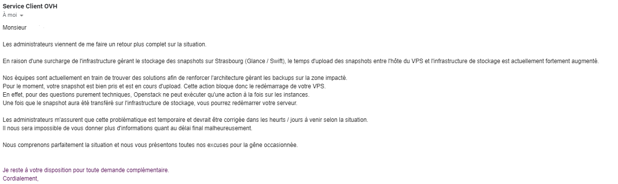

Voilà la réponse du service client OVH.
Sauf si j'ai mal compris la réponse, ils me demande de patienter.
Ralentissement sur l'infra.
Connaissant un peu Openstack, a tout les coups c'est lors du transfert du snap vers la partie Glance que ça doit ramer :/
Bingo ! Je viens d'avoir une nouvelle réponse à l'instant ! Un problème sur l'upload des snapshots :/
