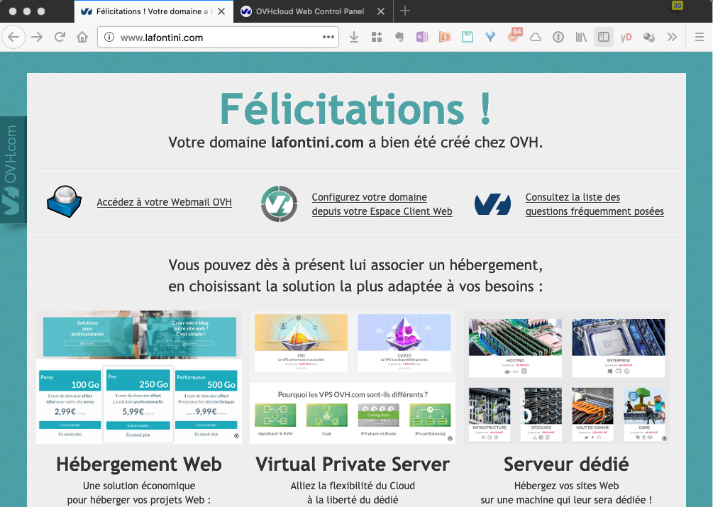

Je fais mes premiers pas chez OVH:
- Je voudrais garder la géstion de mon domaine chez moi. (donc pas de transfer vers OVH)
- J'ai faits pointer ma domain.com vers mon hosting OVH, et cela fonctionne parce que je vois: "Félicitations! Votre domaine a bien été créé chez OVH."
- Avec 1-Click module j'ai créé ma wordpress
- Dans réglages de wordpress se trouvent deux champs URL:
- Adresse web de Wordpress (URL)
- Adresse web du site (URL)
Ces deux adresses sont de la forme:
- http://abcdefg.cluster999.hosting.ovh.net
De suite quand je me connecte avec mon site Wordpress, je dois me connecter à #http://abcdefg.cluster999.hosting.ovh.net#
Ma question:
Comment faire pour que je puisse me connecter en utilisant:
#http://mon.domaine.com#?
(P.S. J'ai déguisé les examples URL en rajoutant # au début et au fin des URLs)

Ah, je comprends, mais j'avais lu dans les conseils des premiers pas d'éviter de mentioner son propre nom de domaine. Peut-être que j'ai mal compris.
C'est lafontini.com
Voici l'aperçu:
ah ? change de conseil
ton domaine ne pointe pas d'hébergement Ovh
commencer par configurer le multisite: https://docs.ovh.com/fr/hosting/multisites-configurer-un-multisite-sur-mon-hebergement-web/

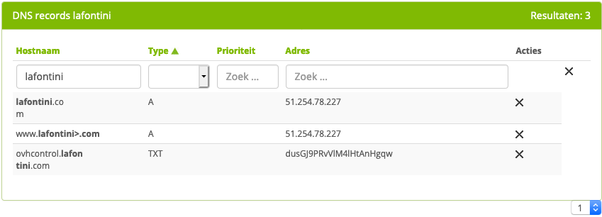

Voilá j'ai rajouté deux fichiers A dans la gestion DNS du domaine,
une vers lafontini.com
une deuxième vers www.lafontini.com
Aussi un fichier TXT a été rajouté.

Pour l'instant cela paraît me donner:
> MBPi7-2:~ erwin$ dig +nocmd +noall +answer lafontini.com
> lafontini.com. 7173 IN A 5.79.70.98
> MBPi7-2:~ erwin$ dig +nocmd +noall +answer www.lafontini.com
> www.lafontini.com. 2925 IN A 213.186.33.5
> MBPi7-2:~ erwin$
Cela deviendrait donc ovhcontrol.lafontini.com dans un DNS record tu type TXT si je comprends bien?
Je l'avais déjà mise apparémment..

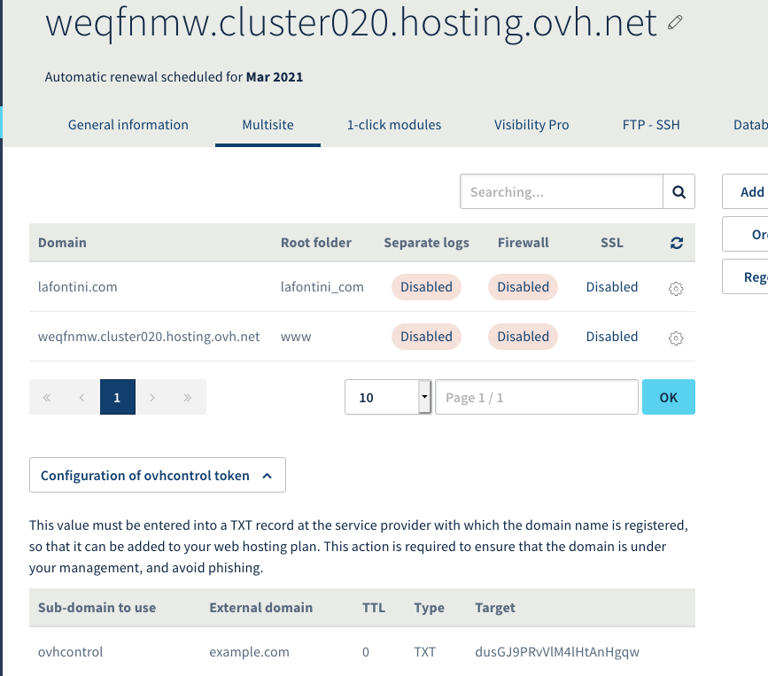

J'ai ceci sous Multisite:
> Je l'ai configuré dans la zone CHEZ MIJNDOMEINRESELLER
je l'ai écrit et reécrit et tu le cites: **CHEZ OVH**
J'ai rajouté un fichier TXT a mon DNS
ovhcontrol TXT dusGJ9PRvVlM4lHtAnHgqw
Voic l'aperćue:
D'accord - compris.
Q: il se trouve un fichier TXT avec la valeur "1|www.lafontini.com"
Est-ce que je dois modifier celui-ci?
Ou en rajouter un?

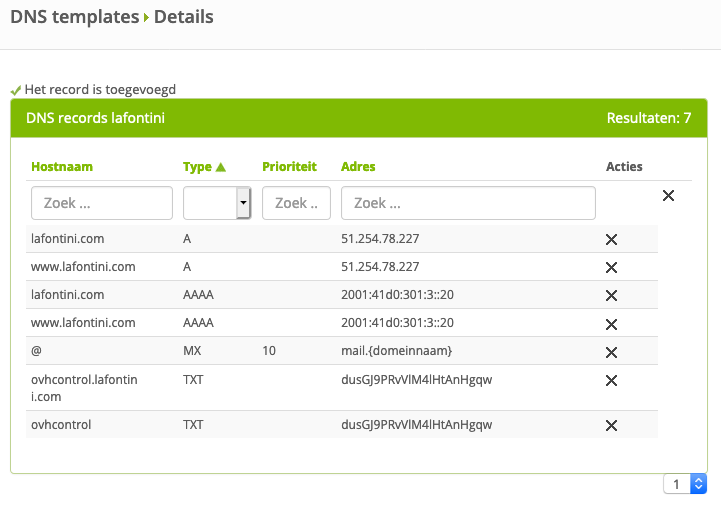

C'est comme ça maintenannt:
Depuis que j'ai rajouté le fichier ovhcontrol.lafontini.com chez OVH,
je ne peux plus joindre mon weqfnmw.cluster020.hosting.ovh.net..
non toujours pas bon
utilise le multisite, ça devrait configurer la zone DNS
au besoin trouver l'ip de ton hébergement et configurer **ta zone DNS**:
https://docs.ovh.com/fr/domains/editer-ma-zone-dns/
* supprime le CNAME pour www sur lafontini.com
* supprime les TXT `y|xxxx` (pollution Ovh)
* ajoute deux entrées A avec l'ip de ton hébergement

Tu veux dire celui-ci?
Si je comprends bien, je rajoute donc?
- un A => IPv4
- un AAAA => IPv6

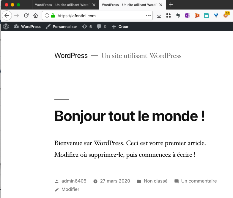

Je crois que sa-y-est...
Kyodev, un grand merci, je pense que cela fonctionne maintenant..

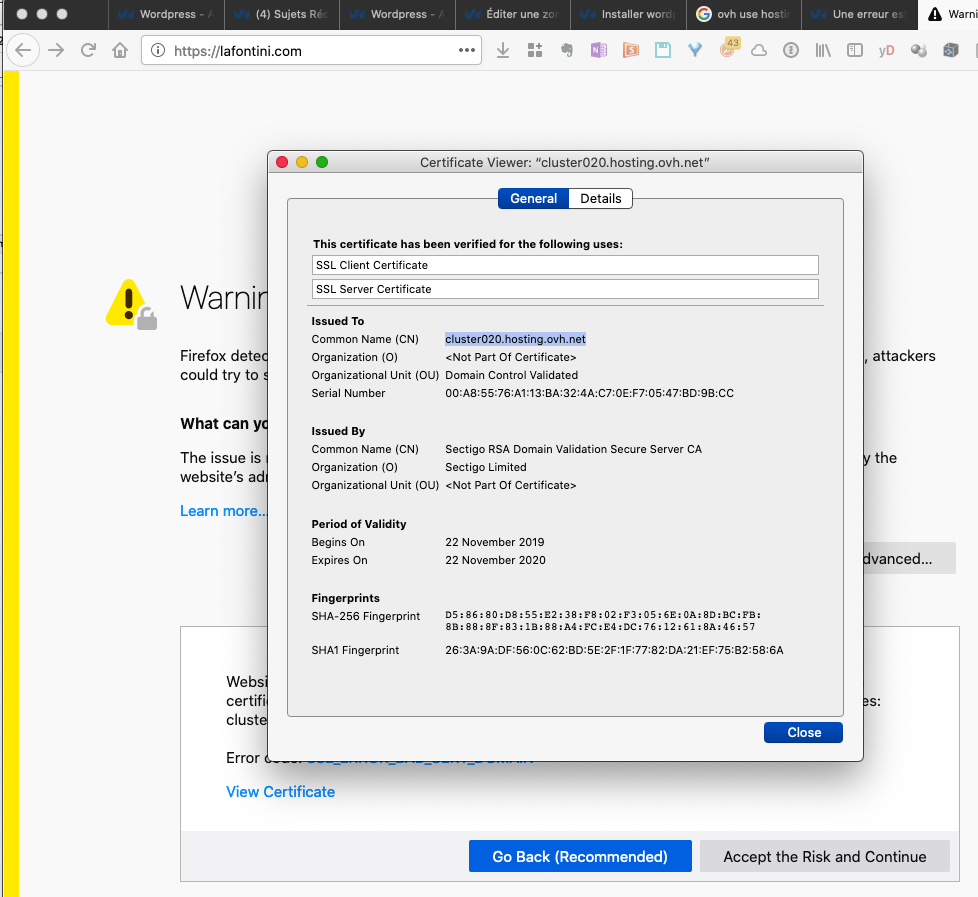

Cela fonctionne en utilisant Firefox, mais cela ne fonctionne pas en utilisant Chrome? (sur un mac)
oui
* oublie AAAA (tu le feras seul plus tard)
tu as des ip en irlande, bug Ovh depuis des semaines...
regardes si y'a pas mieux: https://docs.ovh.com/fr/hosting/liste-des-adresses-ip-des-clusters-et-hebergements-web/
tu dois attendre 1h voir 2 maxi pour voir le résultat
tu n'as pas de certificat SSL, ton wordpress est mal installé et ancien, module 1clic... :(
le mieux serait de tout effacer et refaire **manuellement**, en commençant par commander un certificat

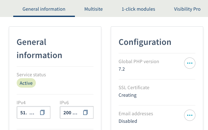

En activant SSL, j'arrive à ceci..
Je voudrais quand même essayer de faire mieux...
Ah!, je comprends, il est encore en train de créér le certificat..
un certificat SSL chez Ovh, c'est 1 heure d'attente, parfois bien plus...
En effet..
Ca-y-est!
