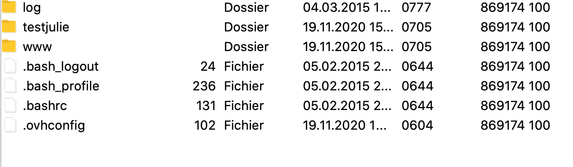

quelle est l'organisation de tes dossiers?
où sont les 2 .ovhconfig ?
quel est le but de cette manœuvre?
Mon organisation :
Le sou domaine est : testjulie
Il y a un ovhconfig à la racine et un autre dans le www.

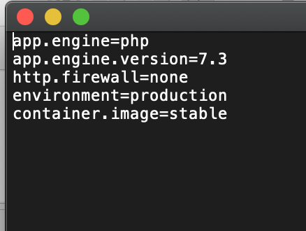

> quel est le contenu de celui de tête?
je demandais le `.ovhconfig` de tête, au dessus de `www`
celui de tête :

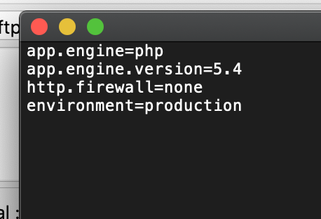

celui du prestashop :
donc sans précautions, dans tous les nouveaux dossiers inférieurs tu seras en 7.3
dans le répertoire www il y a un fichier `.ovhconfig` compatible avec une vieille version de prestashop, à ne pas toucher si prestashop fonctionne

oui c'est ca (cf derniere image)
comment ca?
si tu mets un WP dans `testjulie` il tournera sous php7.3
