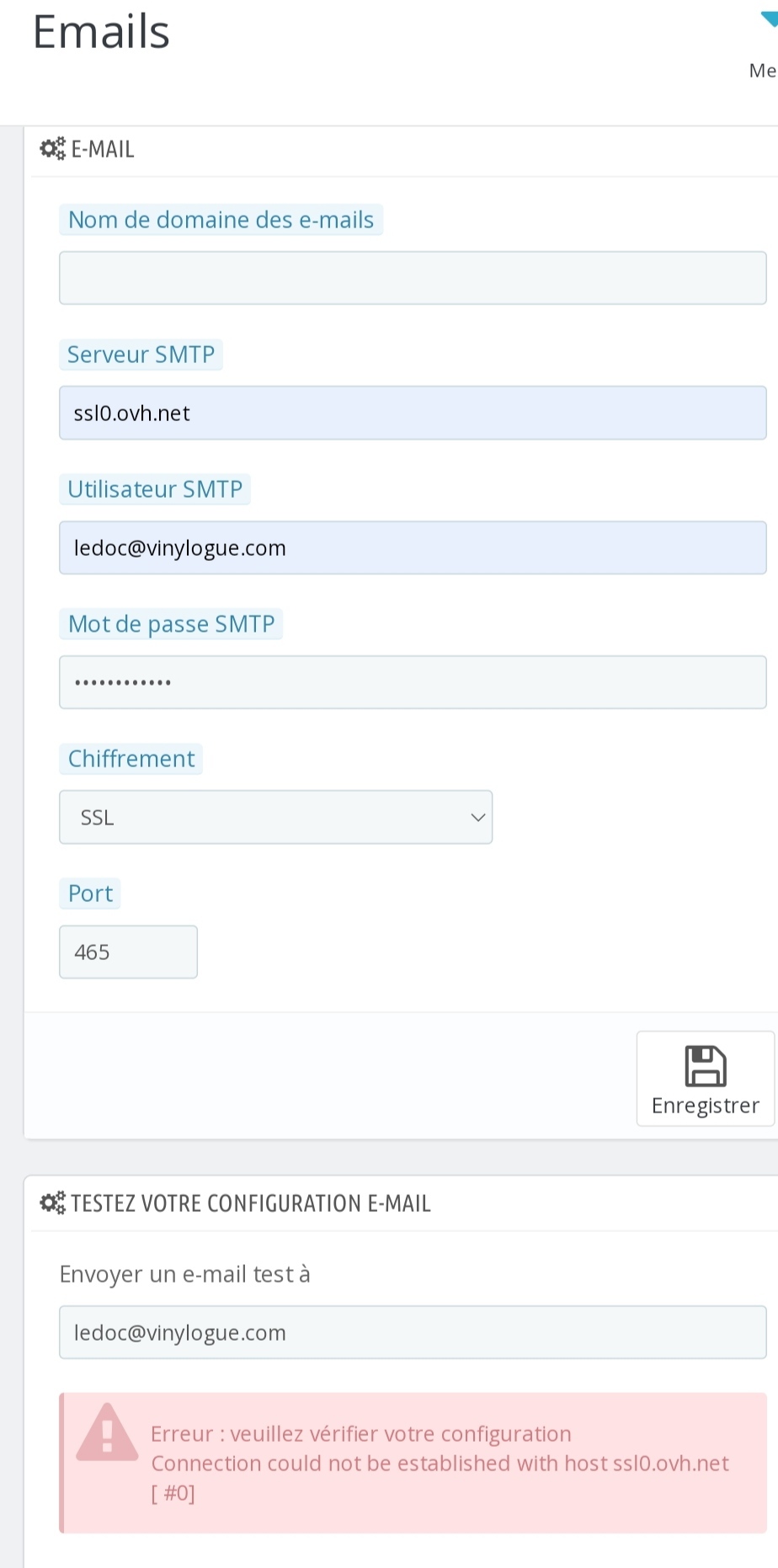

D'ailleurs depuis ce transfert mon smtp d'envoi de mail sur prestashop ne fonctionne plus, d'où mon incursion dans la config... J'ai lu des dizaines de sujets la dessus, ça me fatigue 🙃 ça fonctionne avec un smtp free perso... Mais pas avec le ssl0.ovh.net , une fois sur 10 ça passe...

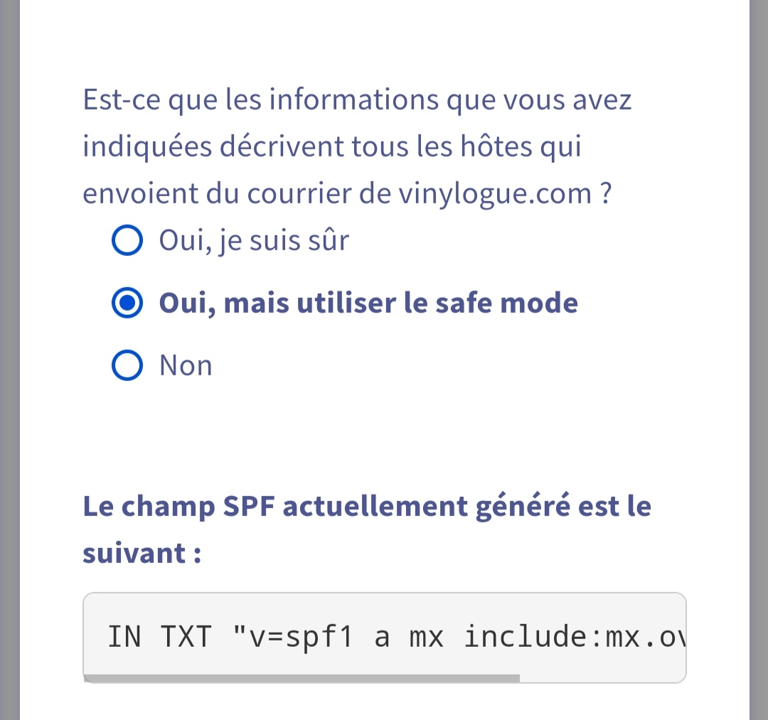

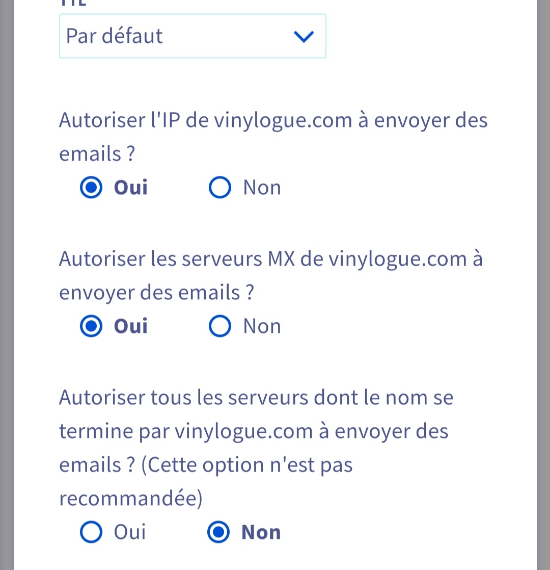

Il y était encore juste avant que je réinitialise on le voit dans ma première capture d'écran...
Je vais reesayer...

Ecoutez, cet interface utilisateur d'OVH (wizard SPF) est complètement à la ramasse !
1) il tronque les informations utiles (ça se termine avec ?all ou ~all , ou -all ?
2) il pose des questions idiotes pour les clients qui sont hébergés chez OVH.
Pour ceux-ci:
- l'IP de vinylogue ne va jamais envoyer d'e-mails, car chez OVH les serveurs web envoient depuis une autre addresse appelée "passerelle"
- l'IP des MX de vinylogue ne va jamais envoyer d'e-mails, vcar chez OVH les serveurs de mails en entrée sont différents de ceux en sortie
- autoriser ... (option non recommandée) vous avez mis non et c'est très bien
- et finalement dans son include:mx.ovh.com, OVH ne fait que des options non recommandées !!)
Je vous suggère de virer cet enregistrement SPF réalisé avec un wizard en papier mâché, et de construire votre SPF vous même.
C'est un enregistrement TXT pour le sous-domaine (rien) et dont la valeur est:
`"v=spf1 include:mx.ovh.com -all"`
Tout simplement.

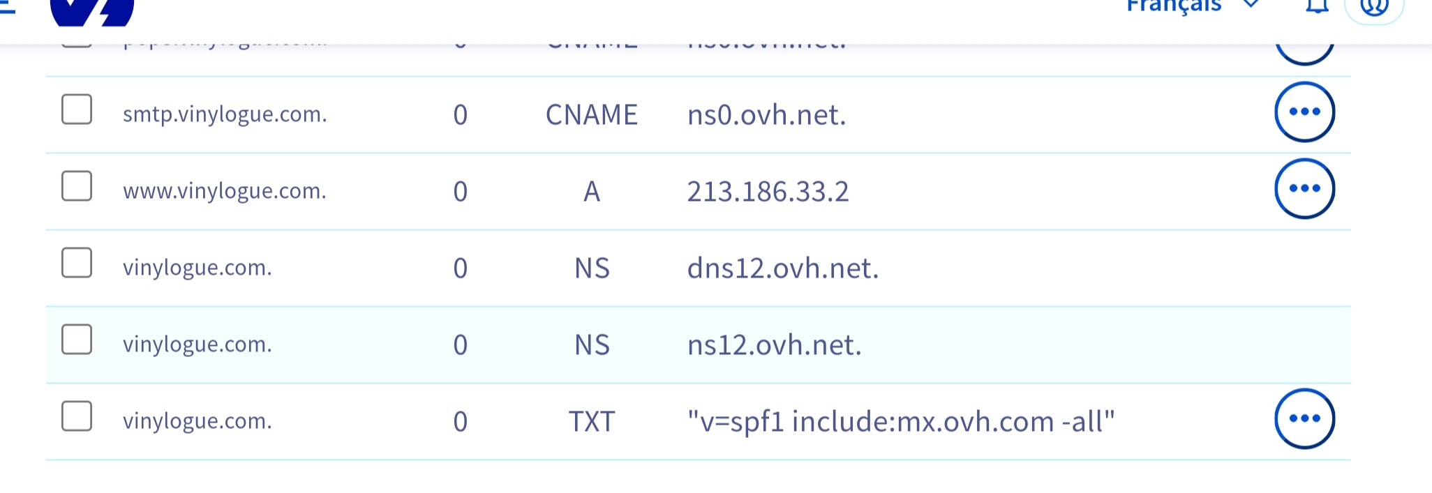

J'avais essayé donc sans le safe mode pour avoir -all il ne veut pas il met une erreur ... Je viens d'essayer en mode textuel ça ne passe pas.
"v=spf1 include:
(Rien) ? Je ne mets pas mon domaine ?
Ahhh desolé j'ai mal Lu, je créer un Txt pas un spf

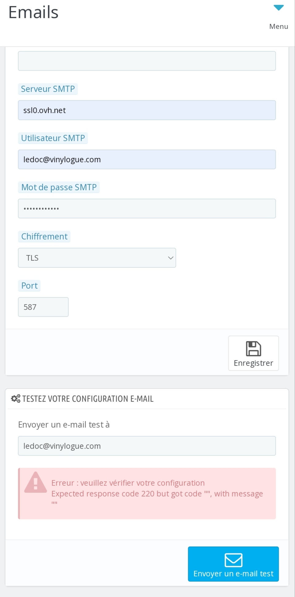

Toujours pas, c'est bizzar le test d'envoi fonctionne une fois sur 10... Bon c'est pas grave j'ai vraiment passer trop de temps sur ce problème, je ferai autrement comme tout les autres sujets que j'ai lu...

Votre SPF est correct: "v=spf1 include:mx.ovh.com -all"
Si vous avez des retours en erreur, je suis intéressé de voir les messages d'erreur.
Bon je sais que j'utilise une vieille version 1.6.24... J'ai déjà vu vos réponses sur ces sujets 😊
Est-ce que le Mxplan n'est plus compatible avec...
Je viens d'essayer en TLS 587 ça passe la première fois, je reçois le mail, et après erreur
Et en SSL 465 pareil...
De quel logiciel ?
Prestashop 😏
Prestashop 😏
En principe
ssl0.ovh.net : ce serveur accepte SMTP/SSL/465 ou SMTP/STARTTLS/587
proX.mail.ovh.net : uniquement SMTP/STARTTLS/587
Pouvez-vous partager les en-têtes SMTP de ce premier mail qui passe
et après erreur
Pouvez-vous partager le message d'erreur ?
les messages erreur sur presta en mode smtp:
Avec proX tls 587
Erreur : veuillez vérifier votre configuration
Connection could not be established with host proX.mail.ovh.net [php_network_getaddresses: getaddrinfo failed: Name or service not known #0]
Avec SSL0 ssl 465
Connection could not be established with host ssl0.ovh.net [ #0]

```text je récapitule un peu mon problème:
- depuis le 22/02 mon offre a migré d'un 90plan -> Ovh perso, avec cette offre à ce que je comprends je n'ai pas de mail pro, juste mes mails "basiques"
- l'envoie de mail depuis prestashop ne fonctionne plus depuis cette date
- lorsque je fais le test d'envoi depuis la config email en smtp ssl0.ovh.net SSL 465 ça fonctionne une fois sur 10, j'ai le message qui me dis que le mail est bien parti, je le reçois (config ci dessous)
sinon j'ai le message d'erreur dans presta:
[/quote]

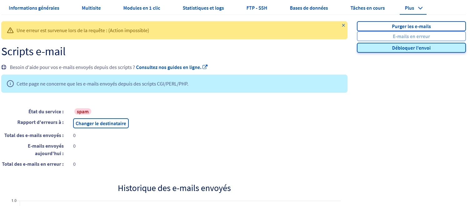

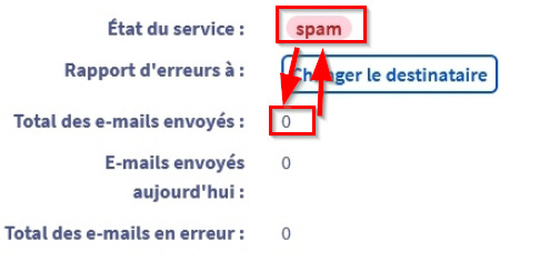

débloquer l'envoi ne fonctionne pas, du coup j'ai cliqué sur purger... et ça tourne depuis 10mn...
encore un truc d'OVH qui ne fonctionne pas
et puis c'est contradictoire, tout ça
bonnn, voila c'est repassé actif
