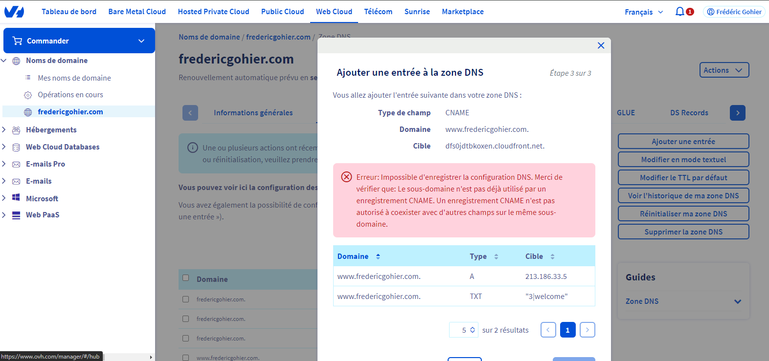

Je crée un site via la plateforme Système io. J'ai acheté un nom de domaine chez OVH et je n'arrive pas à paramétrer la zone DNS, malgré la notice de paramétrage présentée par Système io et la lecture de nombreux sujets présentés ici.
La configuration DNS pour le domaine nécessite l'ajout de 2 entrées CNAME. Mais lorsque je suis la procédure pour créer la première entrée CNAME, il m'est dit que cela est impossible. J'ai pu sans problème ajouter le second CNAME, mais le premier ça ne fonctionne pas.
Je vous joins une capture d'écran pour que ça soit plus parlant.
Pouvez-vous m'aider s'il vous plaît à régler ce problème d'entrée CNAME ?

24 Antworten ( Latest reply on 2024-11-18 11:07:53 Von
janus57

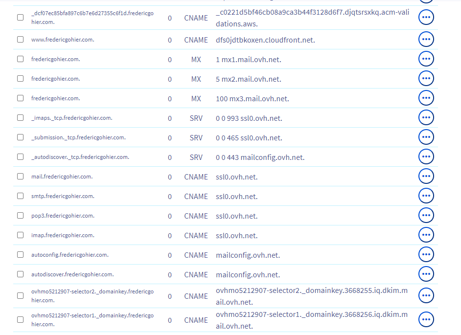

Pour l'image de création du CNAME supprimé les 2 entrée comme indiqué dans le message d'erreur.
Pour la redirection si vous comptez faire du HTTPS alors c'est effectivement à proscrire car cela ne va pas fonctionner.
Merci pour votre attention. J'ai supprimé les 2 entrées, puis ajouté les 2 CNAME et jusqu'ici tout va bien. J'attends demain pour faire un test sur https://dnschecker.org comme recommandé par système io.

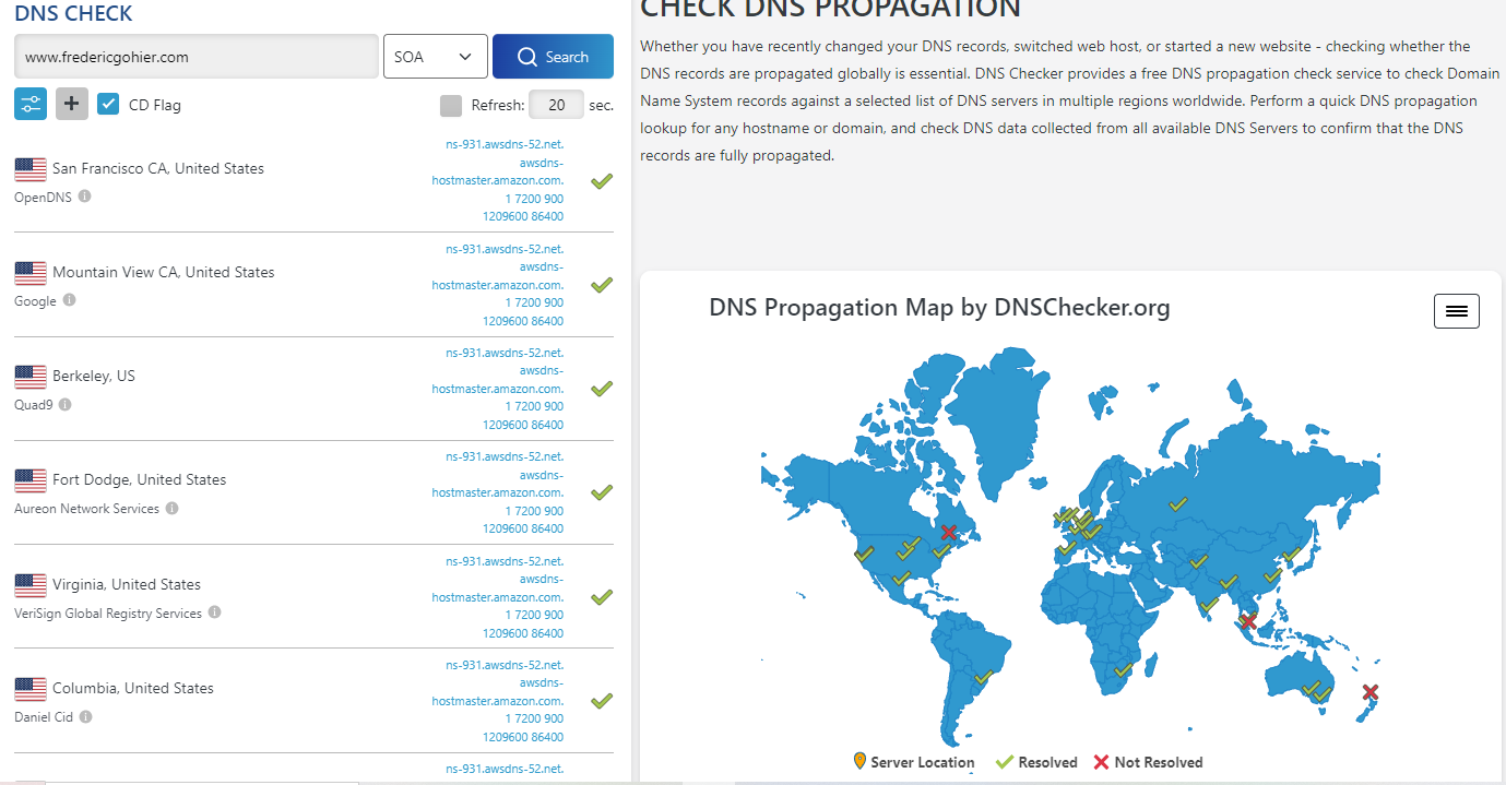

Concernant les 2 CNAME, j'ai fait un test sur https://dnschecker.org comme recommandé par système io et je ne suis pas sûr que les résultats soient corrects (en même temps j'y connait rien). J'ai fait plusieurs recherches pour essayer de comprendre mais rien n'y fait. Il est indéniable que c'est un métier bien différent du mien.

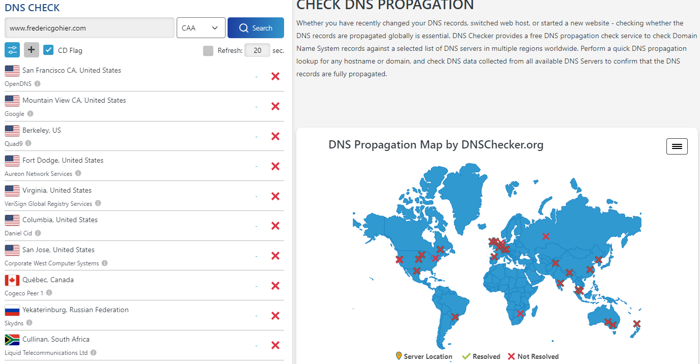

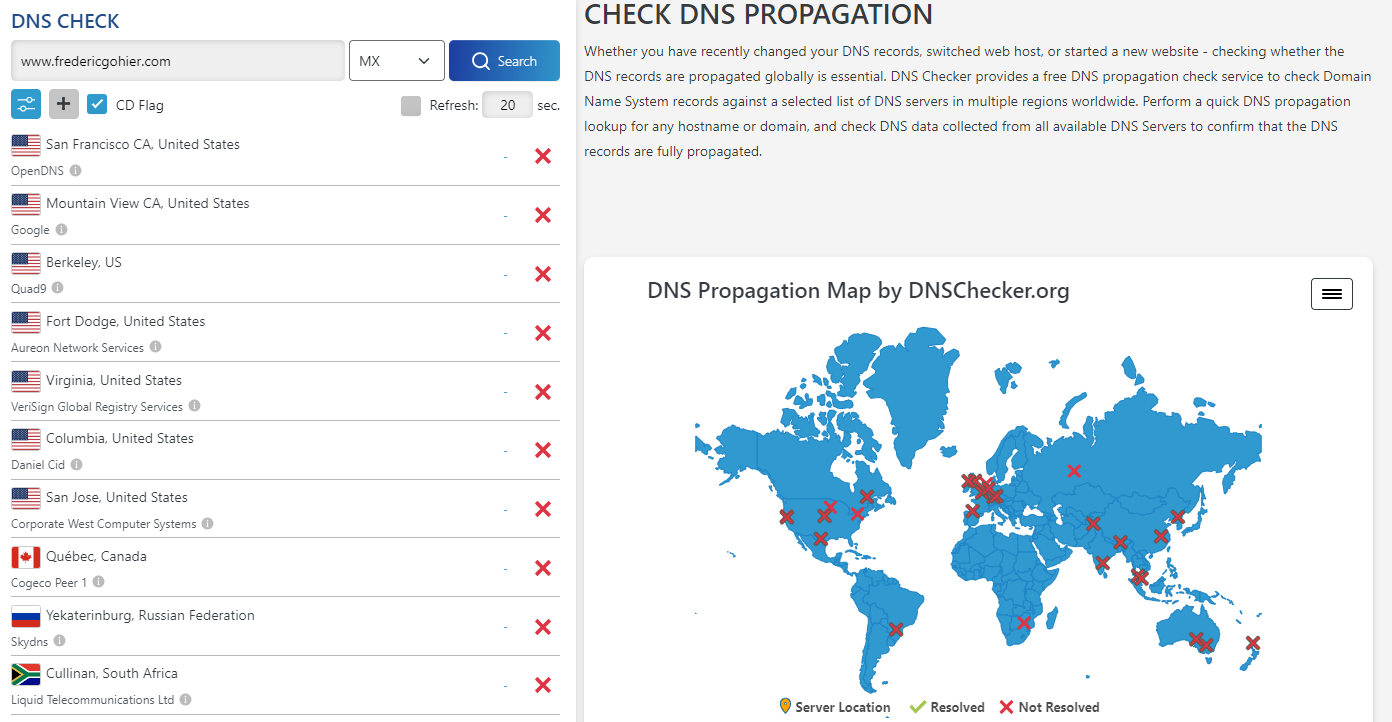

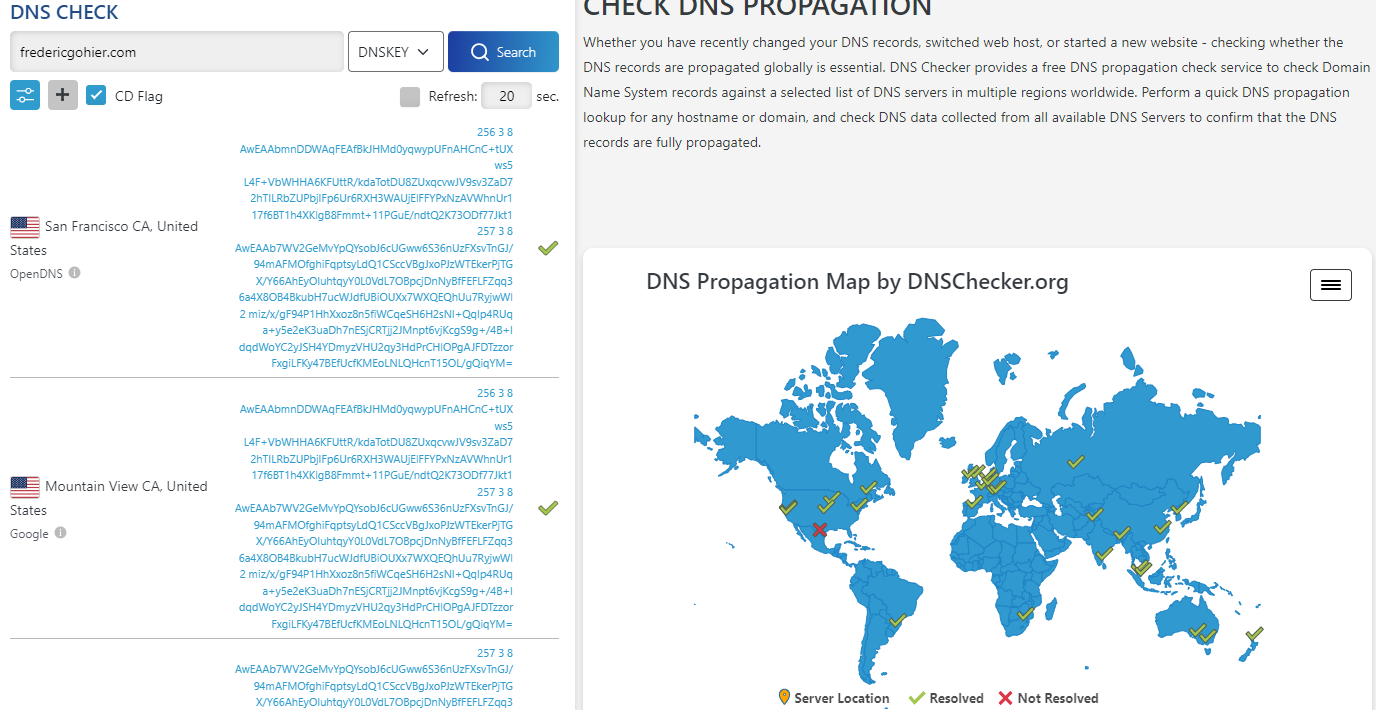

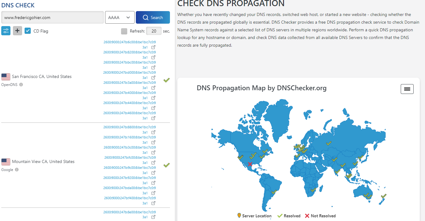

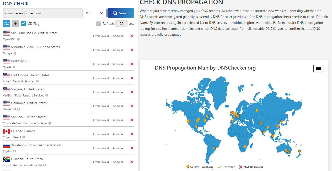

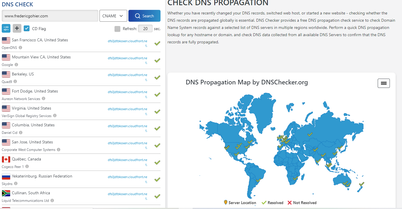

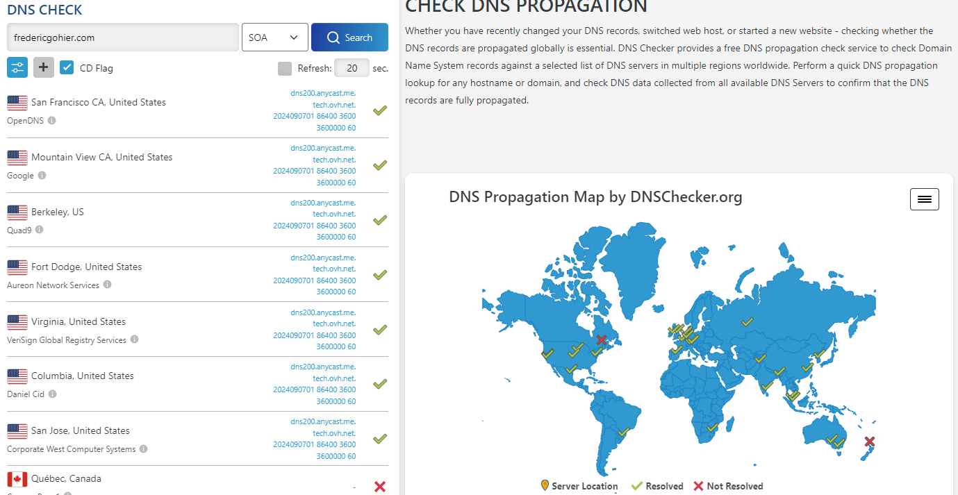

Voici les résultats sur "dnschecker" pour l'adresse "www.fredericgohier.com" :
suite 1 :
suite 2 :
suite 3 :
suite 4 :
suite 5 :

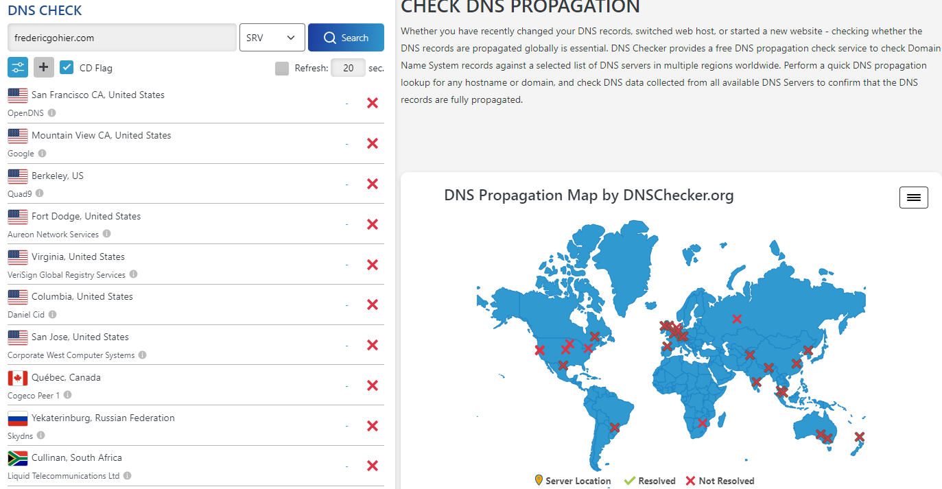

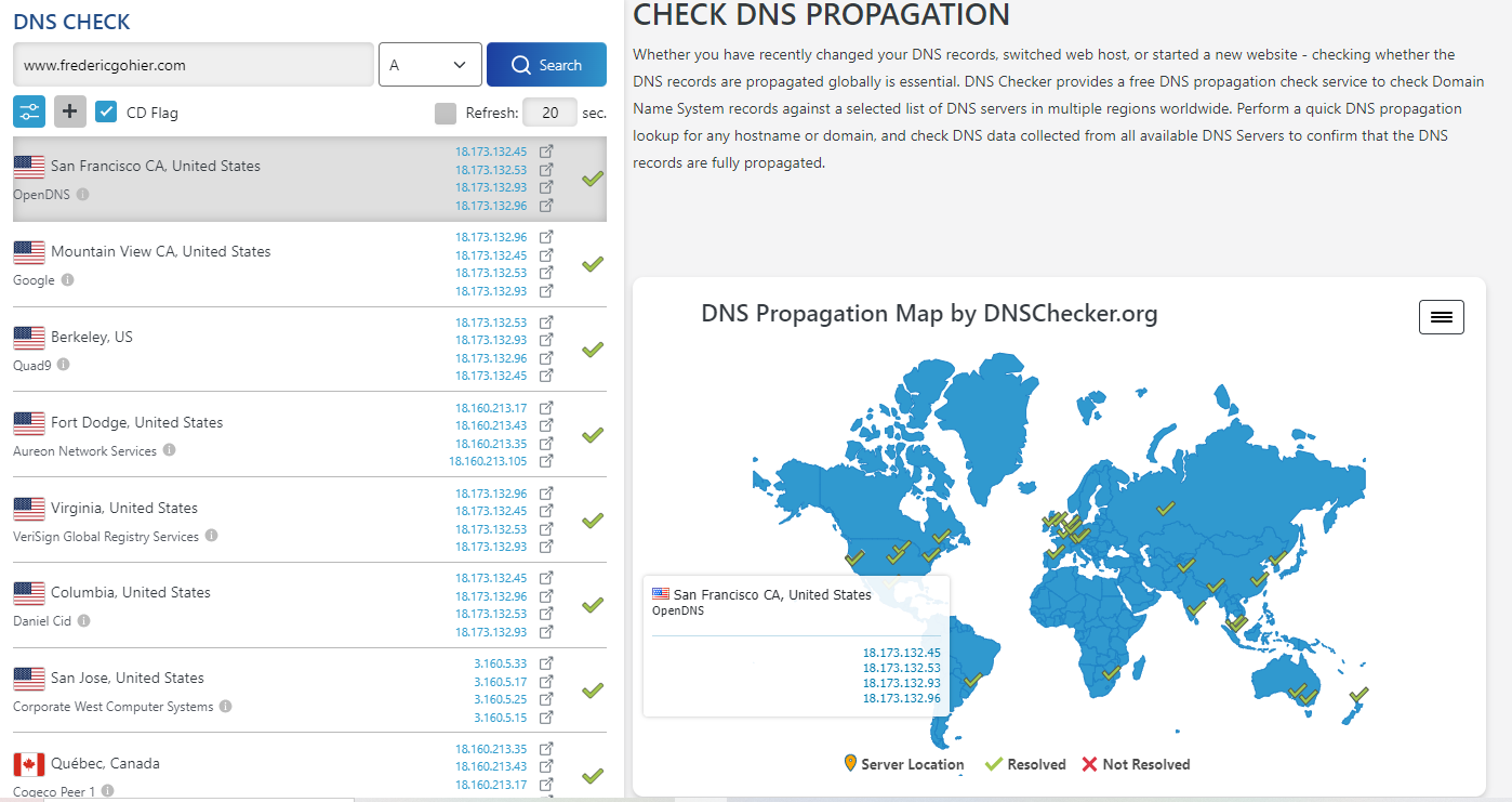

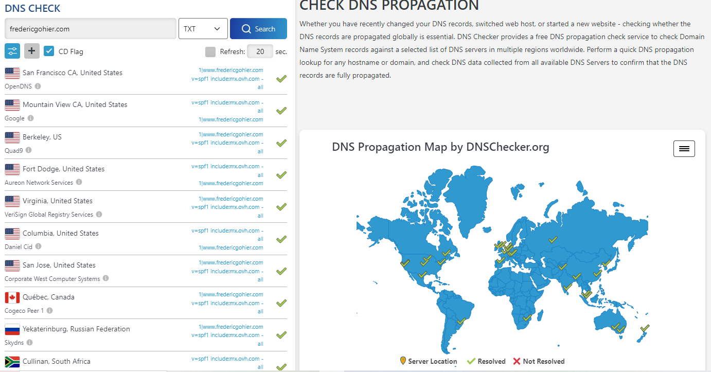

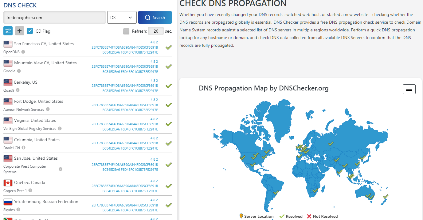

Voici les résultats sur "dnschecker" pour l'adresse "fredericgohier.com" :
suite 1 :
suite 2 :
suite 3 :
suite 4 :
suite 5 :
Dites-moi si vous avez besoin de plus de précision.
Merci à vous !
Vous pouvez supprimer les images, c'est de la "pollution" car vous n'indiquer pas ce que devrait être les valeurs.
Je me répète mais il faut plus de détails vous parlez de cname mais vous faite un test sur tous les type de champs DNS ce qui n'est pas logique du tout.
Quand je dit plus de détails c'est simple : indiquer ce que vous dit le prestataire et ce que vous avez fait.

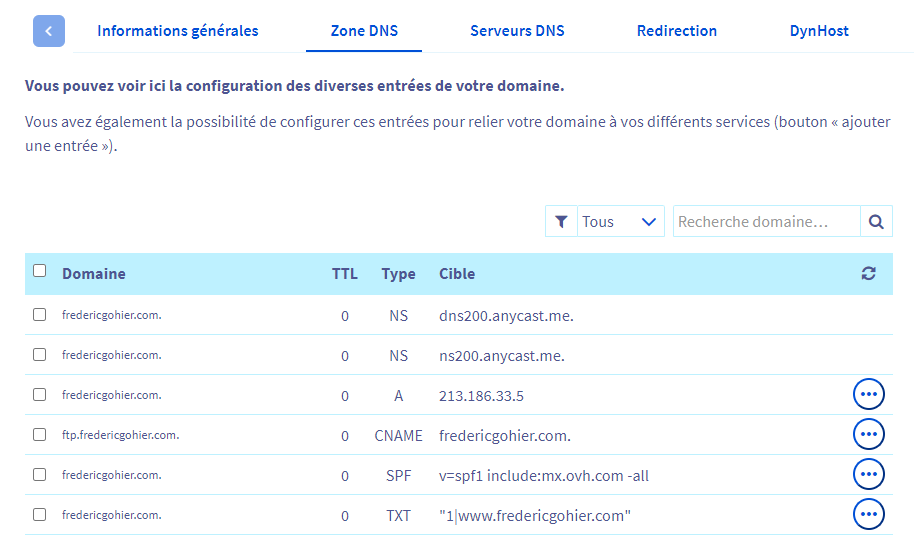

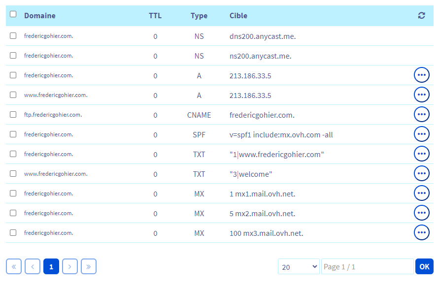

Concernant OVH, j'ai donc créé les deux entrées CNAME, ainsi qu'acheté un MX5 que j'ai relié à mon compte gmail. Je vous joins ci-dessous des captures des infos présentées sur OVH :

Ce qui me met le doute, de part ma méconnaissance dans ce domaine, c'est de voir sur "DNS Checker" que beaucoup de résultats sont présentés comme "Not resolved". Je ne sais pas si c'est normal ou non et par conséquent si tout est en ordre ou non. Pouvez-vous donc juste me confirmer si tout est en bon état de fonctionnement, où s'il y a des choses à modifier / améliorer.

Le problème c'est surtout que vous ne comprenez pas ce que vous avez (je dit pas ça pour être "méchant").
Là vous n'avez que 2 prestataires : OVH & systeme.io et rien de plus
Concernant DNS Checker, il n'y a pas de valeurs données mais juste ce que je vous ai présenté en captures d'écran.
oublier les résultats de ce site si vous ne savez pas comment fonctionne le système DNS, c'est pour ça que j'ai dit que les capture ne servent à rien a part allonger le topic, pour rien.

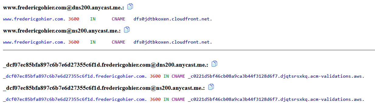

Je vous joins ci-dessous les infos présentées sur Système io
voilà c'est uniquement ça qui est nécessaire pour répondre a votre question.
Et tout est bien en place car les CNAME sont bien retourné si on pose la question aux serveurs DNS.
Pour le voir visuellement :
Source : https://digwebinterface.com/?hostnames=www.fredericgohier.com%0D%0A_dcf07ec85bfa897c6b7e6d27355c6f1d.fredericgohier.com&type=CNAME&colorize=on&useresolver=9.9.9.10&ns=auth&nameservers=
tout est OK au niveau du site web (si on considère que c'est pas grave que https://fredericgohier.com ne fonctionne pas) et vous vous prenez la tête pour rien avec le site "DNS Checker".
