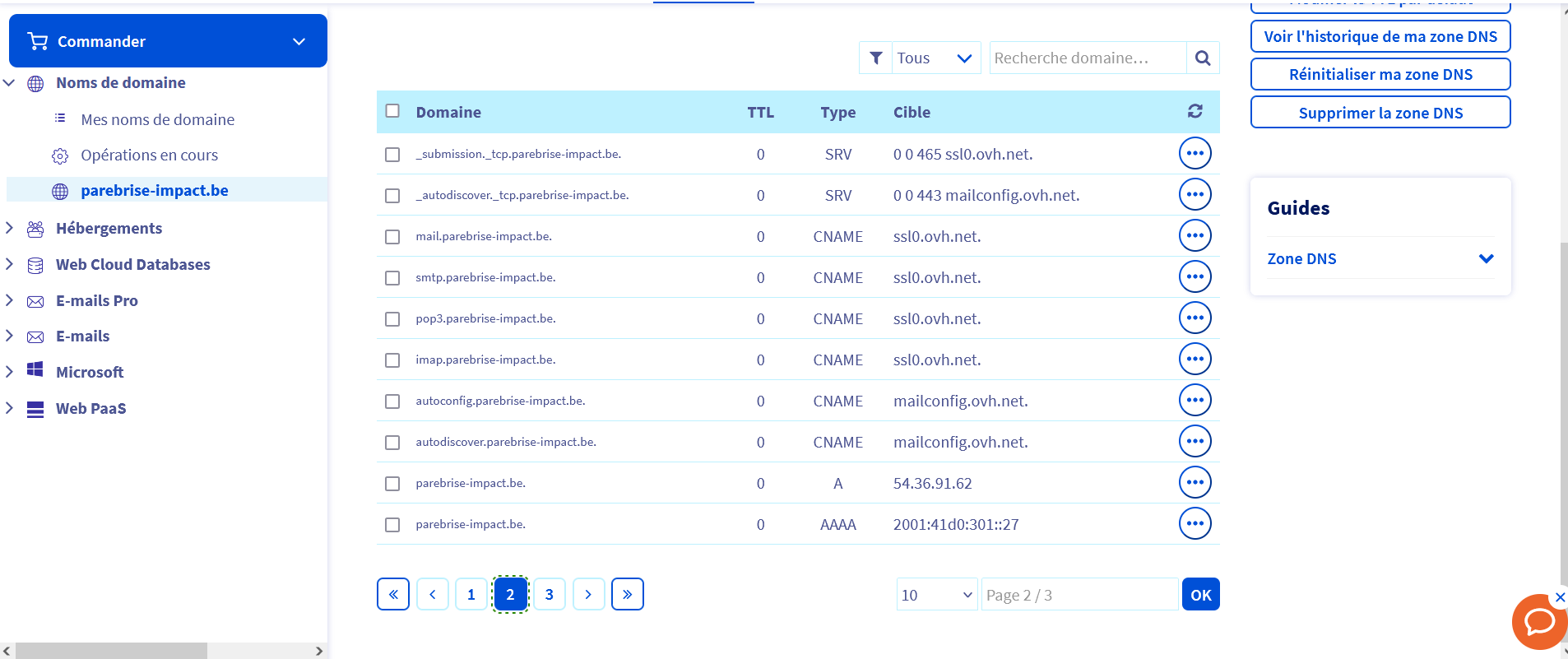

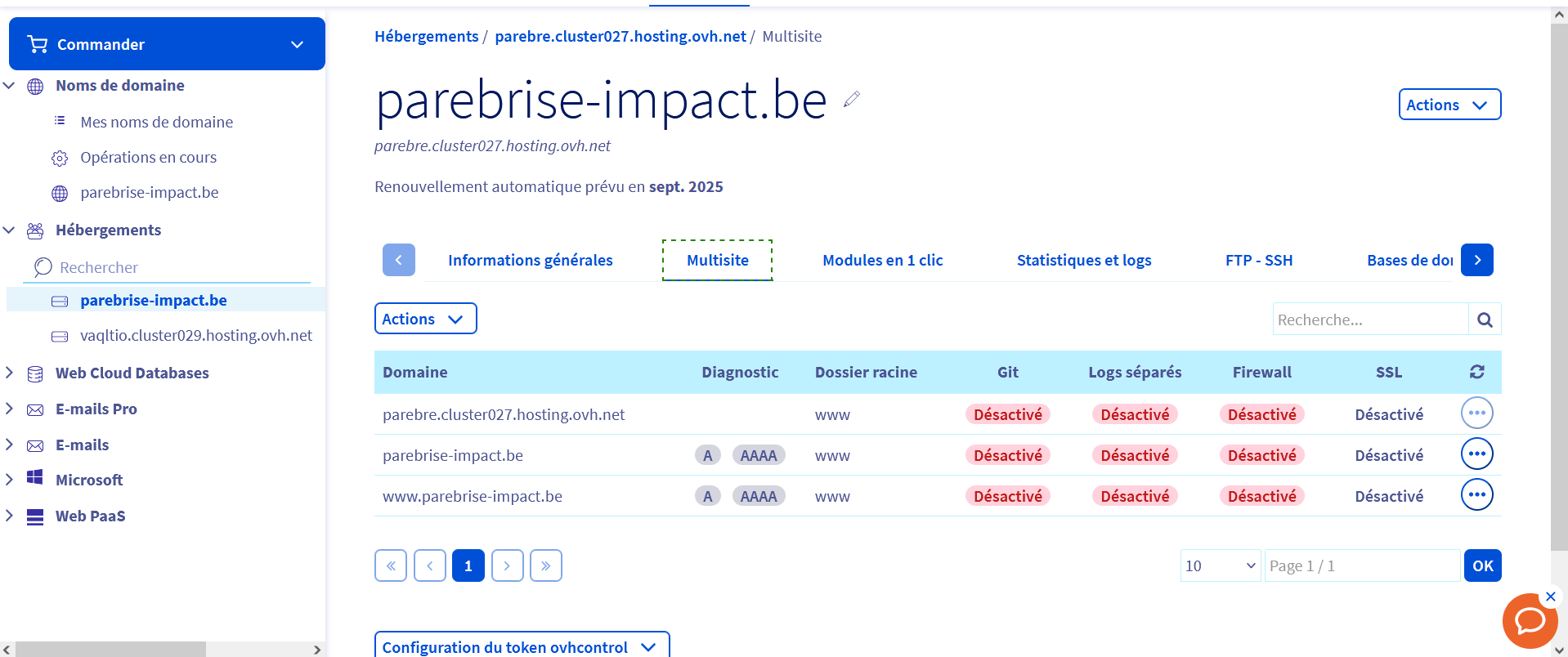

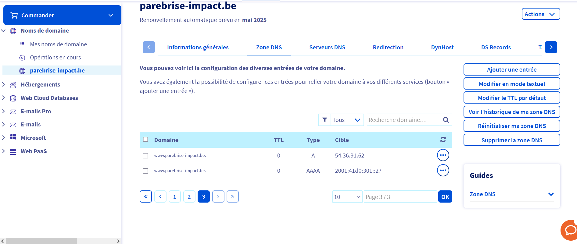

Lorsque je me rends sur l'onglet "Multisite" de mon hébergement. Dans le diagnostic des domaines parebrise-impact.be et www.parebrise-impact.be, il est indiqué que mes enregistrements A et AAAA ne pointent sur aucunes adresses IP. J'ai pourtant crée 4 entrées DNS correspondant bien aux IP de l'hébergement à savoir :
parebrise-impact.be. A 54.36.91.62
www.parebrise-impact.be. A 54.36.91.62
www.parebrise-impact.be. AAAA 2001:41d0:301::27
Je ne comprends donc pas pourquoi les diagnostics A et AAAA restent en grisé et lorsque je tape l'adresse du domaine www.parebrise-impact.be j'ai une erreur "Impossible de se connecter au serveur à l’adresse www.parebrise-impact.be." . Quelqu'un peut-il me dire ce qu'il faut faire?

Visiblement vous n'avez pas validé la procédure de vérification pour les domaine en .be de ce faite le registre n'active pas les serveurs DNS.
Merci pour votre réponse. Pouvez-vous m'indiquer comment faire pour valider la procédure de vérification pour les domaine en .be ?
Cordialement,
Vous avez certainement zappé un e-mail de DNS Belgium, veuillez vous conformer aux instructions que vous devez exécuter obligatoirement (avec l'aide de votre eID ou itsme)
Nameservers:
We only activate this domain name once the contact details of the domain name holder have been validated. For more information, contact verification@dnsbelgium.be.
Ok je vais vérifier ça. Merci Beaucoup!
