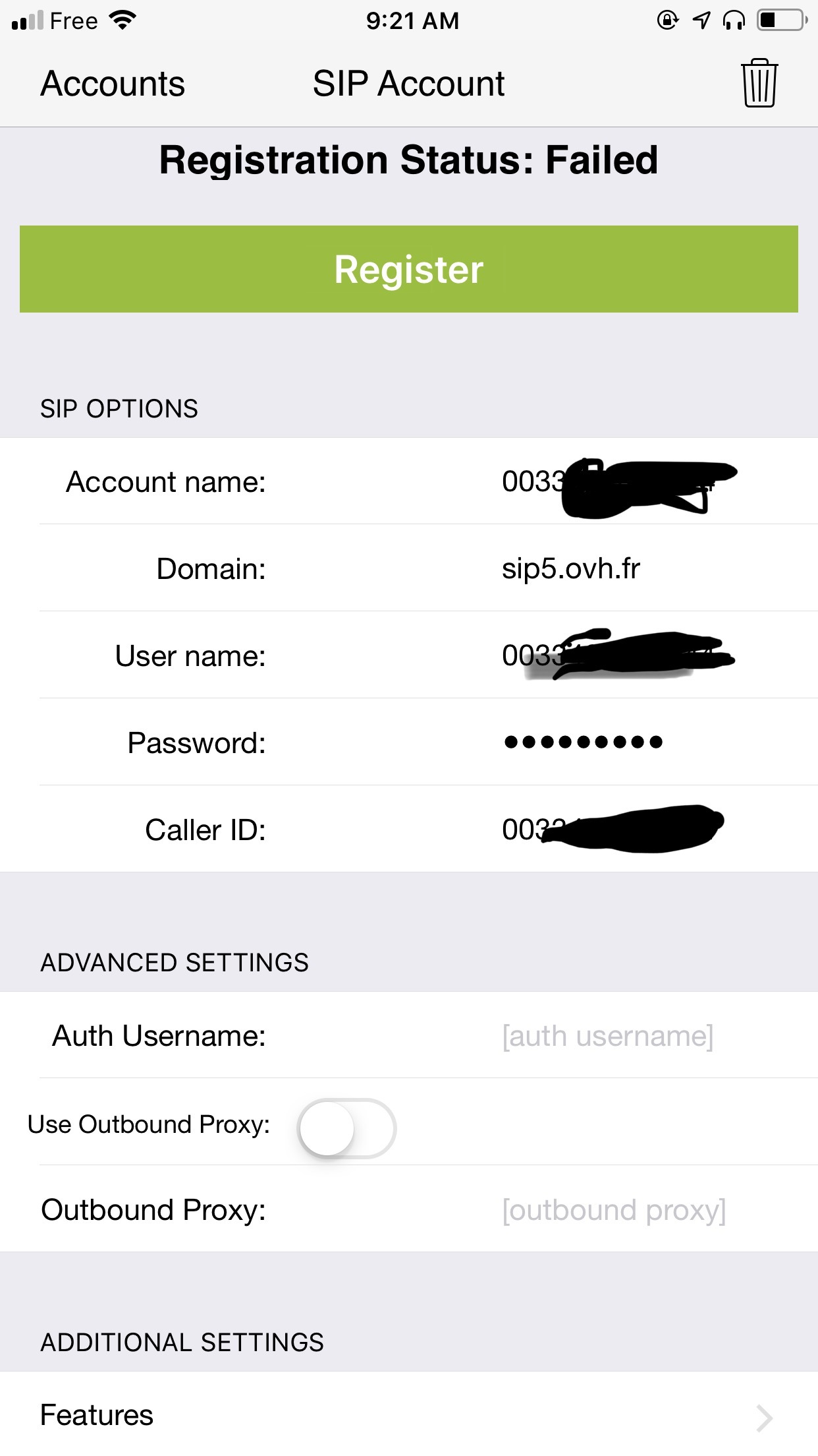

Je viens de prendre une ligne SIP et essaie de configurer ZOIPER sur mon Iphone.
Je suis les recommendations des differents echanges sur la communaute mais ne parvient pas a m'enregister comme suit:
Account name: 033.....
Domain: sip5.ovh.fr
Username: 0033...
Password: je viens de le creer donc il est correct :)
Caller ID: 0033...
que dois je changer pour que cela fonctionne? Merci pour votre aide et bonne annee :)

Bonjour @LaurentV20
Peux-tu nous mettre des copies d'écran de la configuration et des options (en cachant tes identifiants) ?
Bonjour Gaston
Merci pour ta reponse et ton aide.
Ci joint details pour l enregistrement. J ai utilise pluesieurs options pour le nom de compte mais cela ne change rien. De quelles autres informations as tu besoin?
Encore Merci pour ton aide

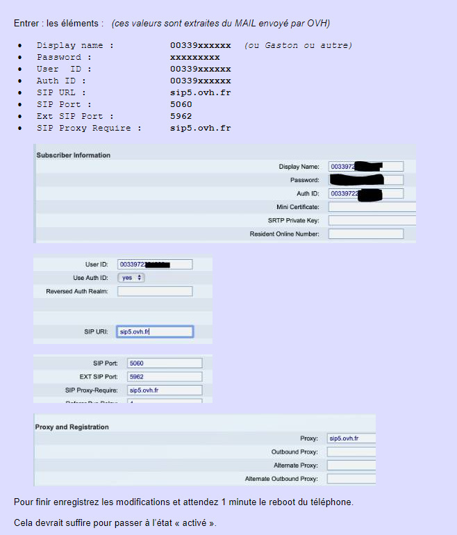

Bonjour @LaurentV20
Tu pourrais t'inspirer de :
**_https://wordetweb.com/word-et-web/SIP-sur-Telephone-Cisco-IP-PHONE-SPA514G-configuration-FR.htm">OVH - SIP - Configuration Cisco IP PHONE SPA514G_**
Et en particulier du Proxy :
