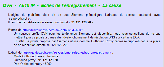

Pour le matériel GIGASET le proxy est souvent : **91.121.129.20**
Quoique pourront dire sur ce sujet des parasites auteurs des remarques désagréables :
Extrait de : **https://wordetweb.com/word-et-web/Telephone-VoIP-SIP-OVH-A510IP-echec-enregistrement-FR.htm">OVH - Echec de l'enregistrement - A510 IP**

Pour le Outbound proxy je crois que le nom est **sipp.ovh.net** (avec 2 p) ou alors l'ip 91.121.129.20.
Donc ton serveur n'est certainement pas sip.ovh.net mais **sip5.ovh.net** ou **sip6.ovh.net**.
Comme il s'agit de la même IP que celle suggérée par @Jean-FrancoisA6 , j'ai bon espoir de réussir!
