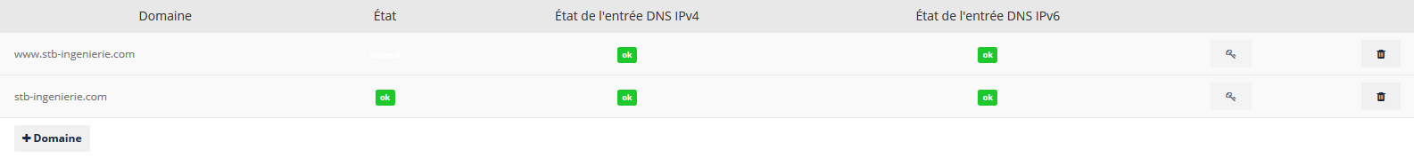

Pour compléter voici que nous avons dans le manager
Extrait de la zone DNS
$TTL 3600
@ IN SOA dns106.ovh.net. tech.ovh.net. (2017052603 86400 3600 3600000 300)
IN NS dns106.ovh.net.
IN NS ns106.ovh.net.
IN A 91.134.128.89
IN AAAA 2001:41d0:202:100:91:134:128:89
www IN A 91.134.128.89
www IN AAAA 2001:41d0:202:100:91:134:128:89

Le domaine en www a bien été supprimé, un reste de configuration était encore présent (d'ou l'affichage dans le sunrise), je viens de faire le nécessaire.
De mon coté, je vous confirme que le certificat concernant le domaine 1ingenierie.comingenierie.com est bien présent et répond correctement.
Concernant www.1ingenierie.comingenierie.com je vous invite à rajouter de nouveau le domaine pour bénéficier d'un certificat sur celui-ci.
@ArnaudJ Merci d'avoir supprimé le reste de configuration.
Après avoir recommencer ça fonctionne parfaitement.
