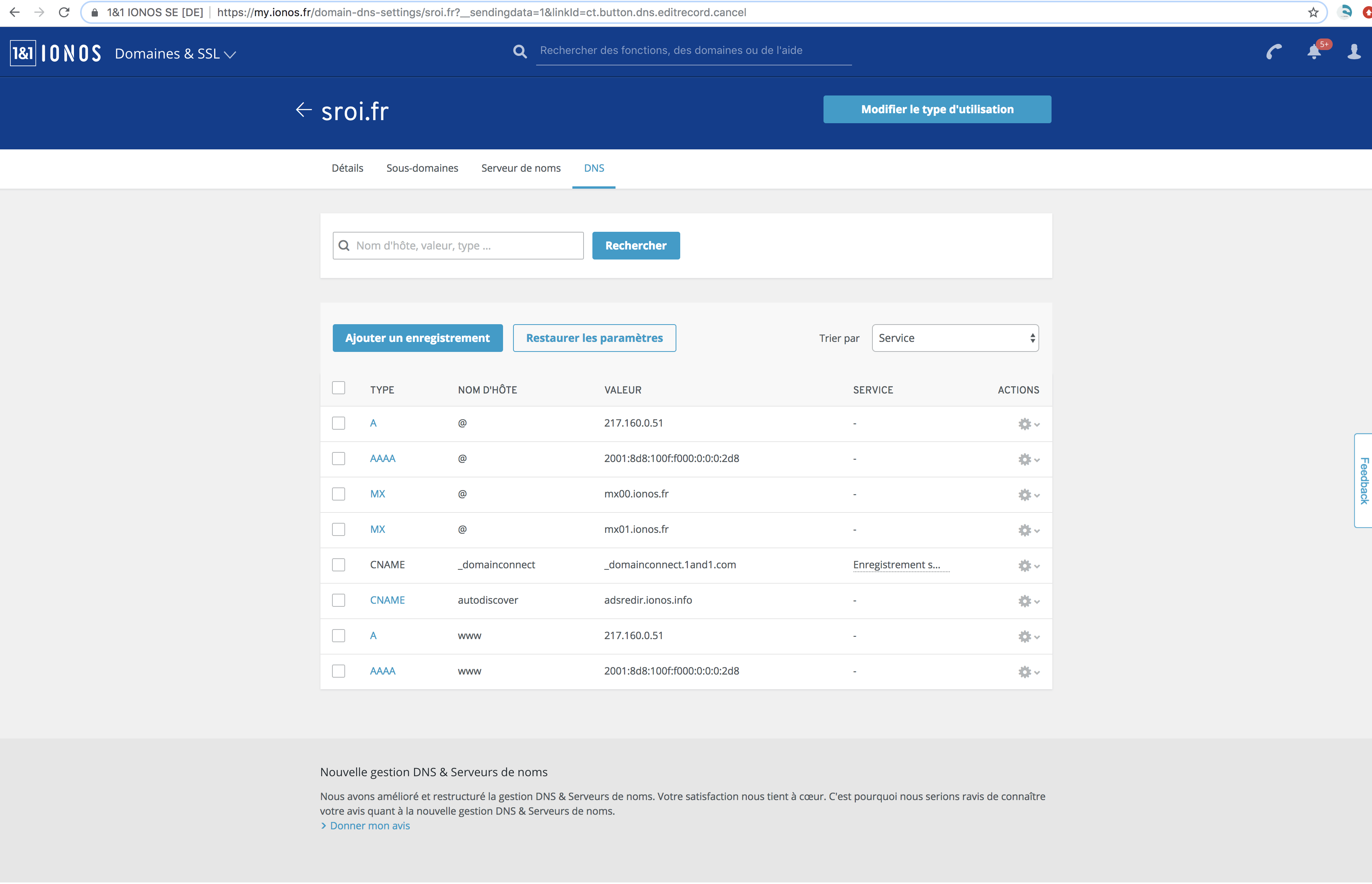

dig +nocmd +noall +answer sroi.fr MX @ns1045.ui-dns.com
sroi.fr. 3600 IN MX 10 mx00.ionos.fr.
sroi.fr. 3600 IN MX 10 mx01.ionos.fr.
tes MX sont donc incorrects
tu dois aller chez 1&1, les corriger:

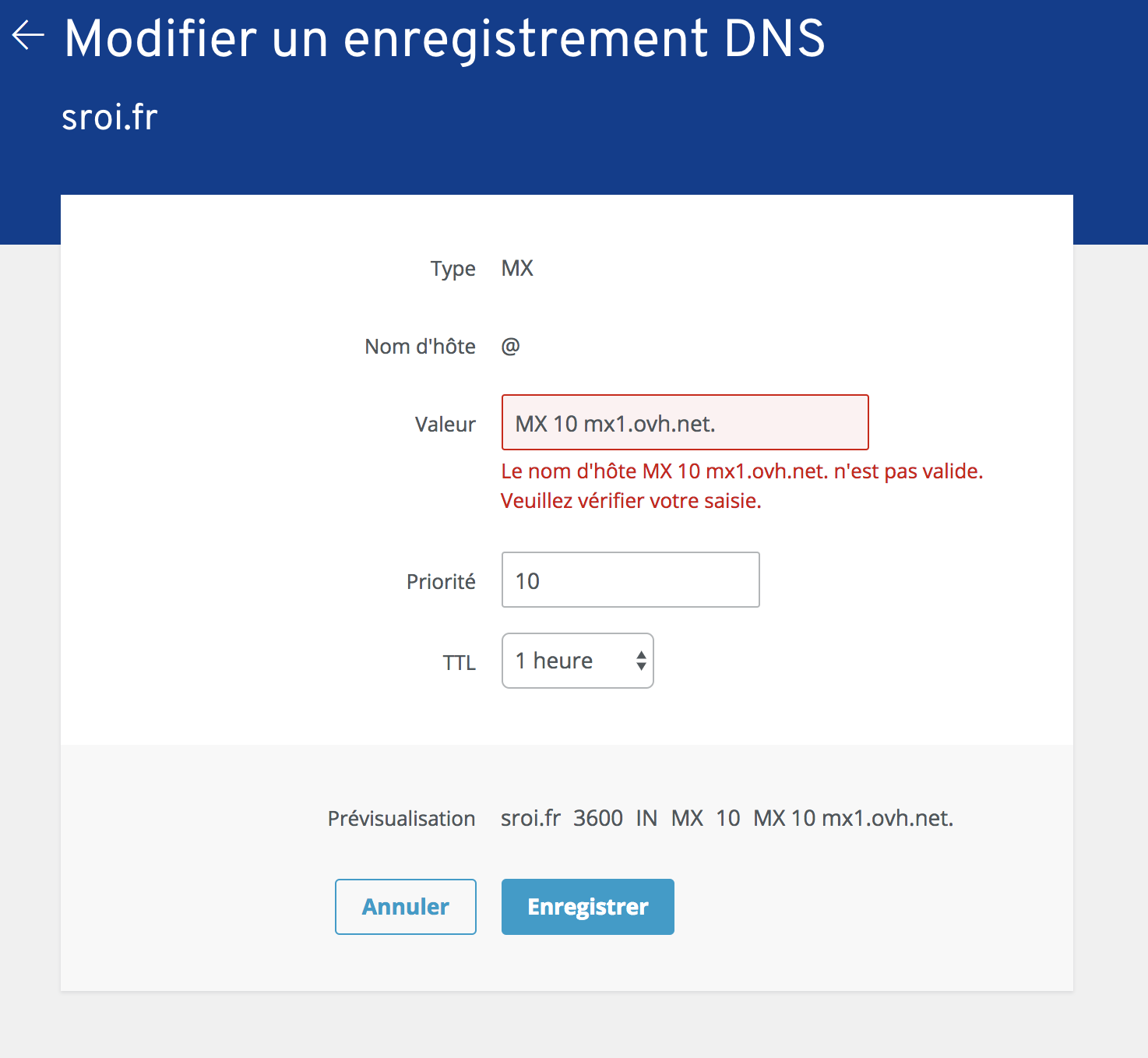

Merci. Petit soucis, lorsque je modifie le premier MX en le remplaçant par l'un des 3 que tu m'a donné, j'ai un message d'erreur. (Capture d'écran joint)
pas de point final alors (sur Ovh il le faut)

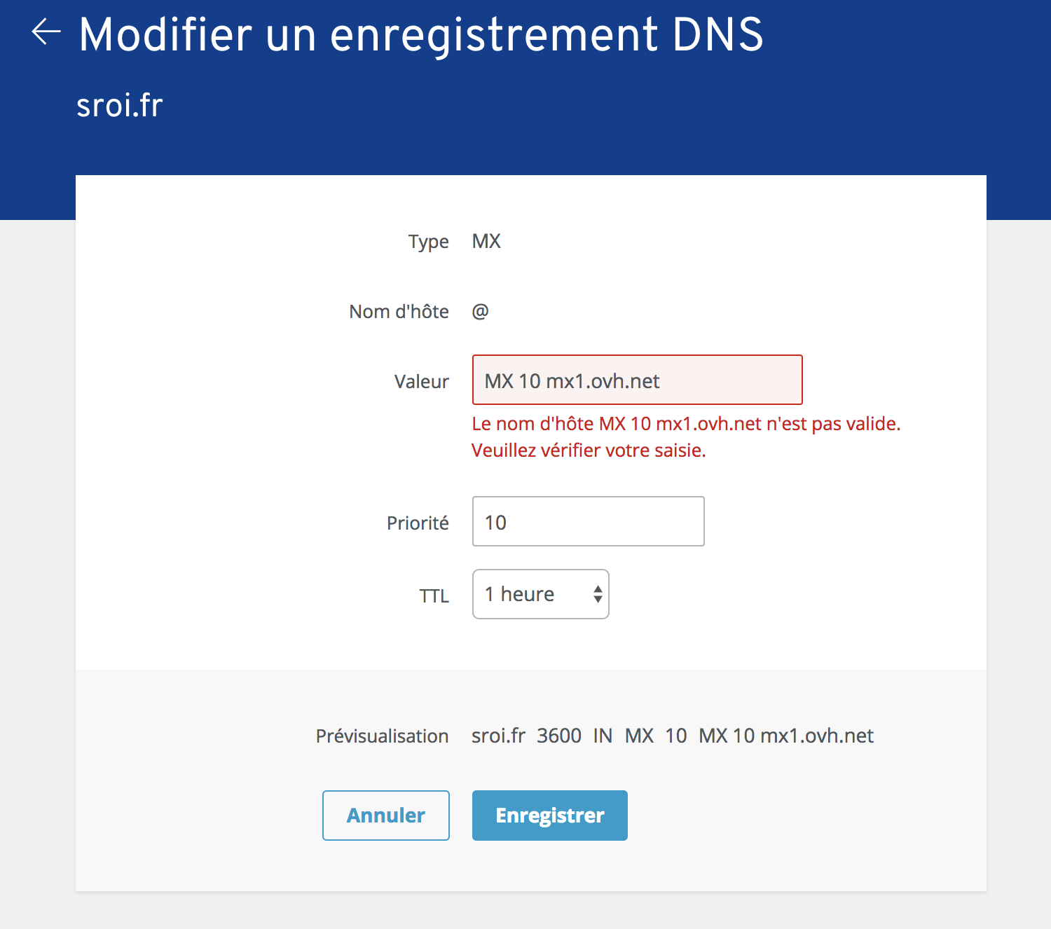

Alors, j'ai enlevé le point (finale) mais toujours le même message d'erreur.
ok, l'entrée c'est MX
la priorité 10
le mx: mx1.ovh.net
etc...
pour le point final, à toi de tester si besoin
Ah, je viens d'enlever les espaces et apparemment c'est ok, même avec le point finale. Je rajoute maintenant le dernier MX et je reviens vers toi (merci infiniment pour ton aide précieuse).
NON.... ce n'est pas une question d'espace, lis !
regarde aussi la doc, prends le temps de comprendre

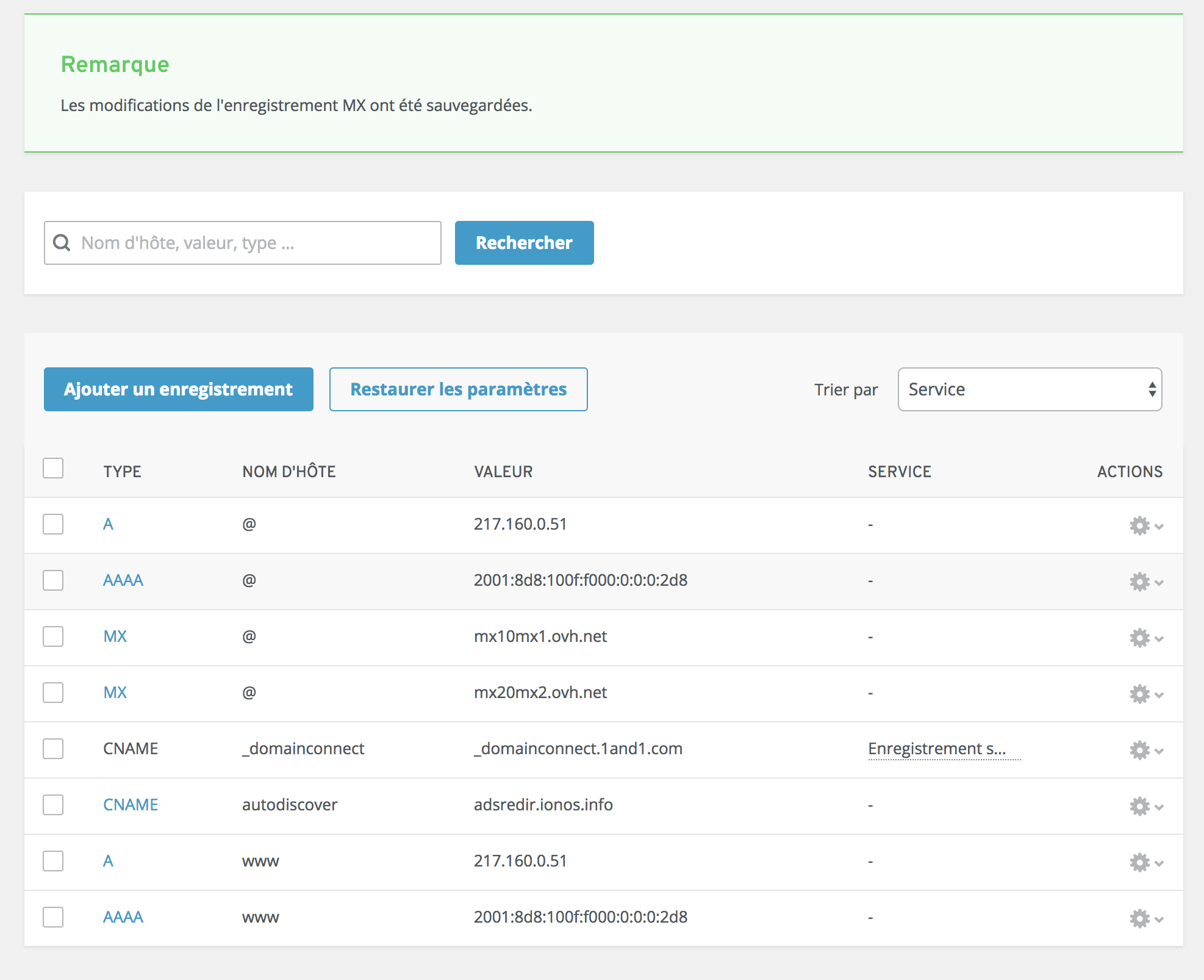

J'essais de comprendre, ce n'est pas simple je suis débutant. Je te joins la capture d'écran pour les changement MX, dis moi si c'est bon pour les 3 MX ?

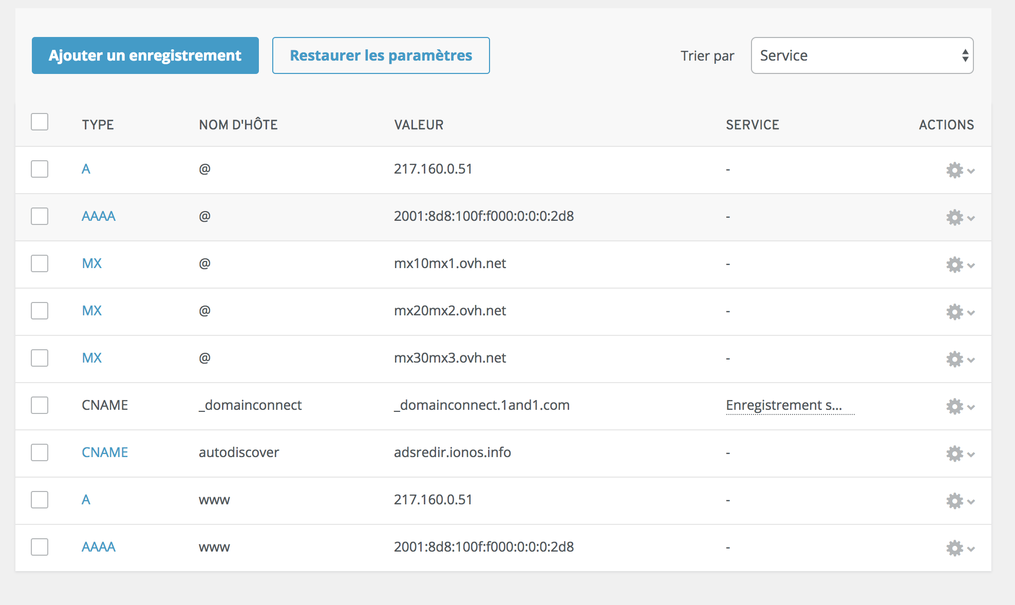

```text ```text
sroi.fr. 3600 IN MX 10 mx30mx3.ovh.net.
sroi.fr. 3600 IN MX 10 mx10mx1.ovh.net.
sroi.fr. 3600 IN MX 10 mx20mx2.ovh.net.
non, pas bon, et j'ai dit pourquoi
vu le nombre de messages, c'est un manque d'attention dans ta lecture ou mon incapacité à expliquer
il te reste la doc indiquée, la doc 1&1 et le support là-bas, tu auras une belle fille pour te guider, j'ai vu à la télé ```

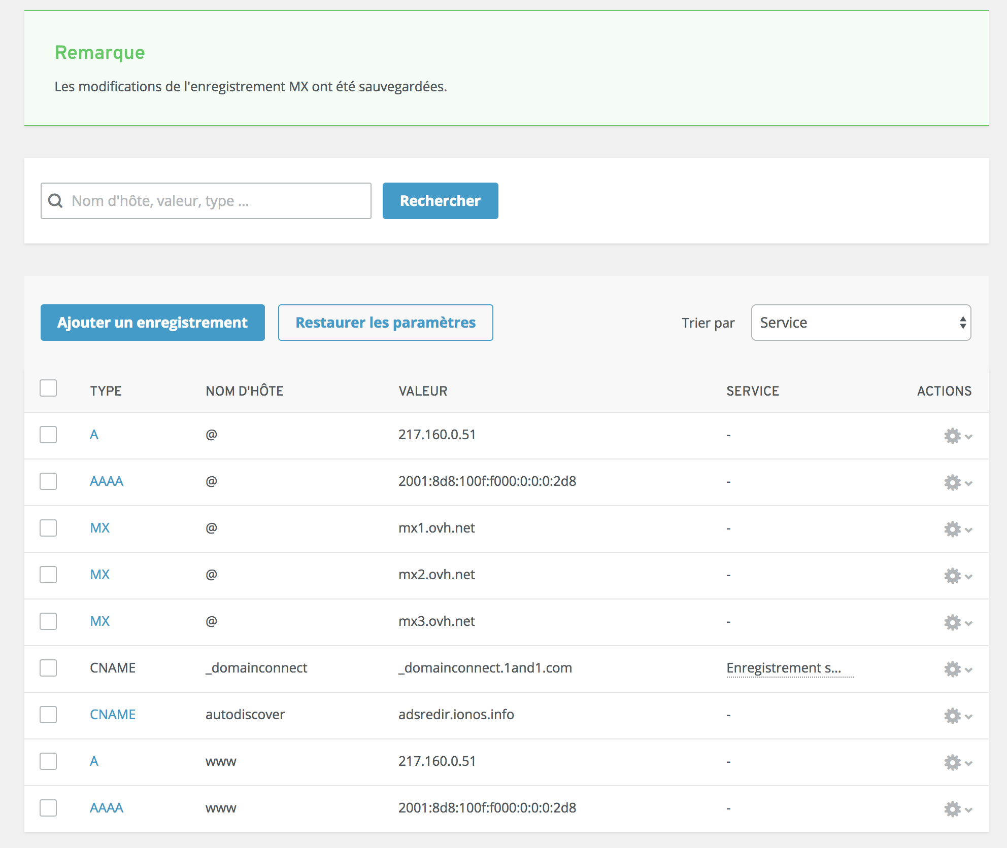

D'accord, bon là je pense que j'ai compris, les modifications sont bonnes à présent ? Non ce n'est pas toi qui explique mal, c'est moi qui comprends pas bien je débute.
Kyodev, c'est tout simplement génial. Je viens de tester la boite mail après la manipulation que tu m'a indiqué, et je peux enfin envoyer et recevoir les mails sur ma boite pro. Je dois quand même continuer la procédure ?
