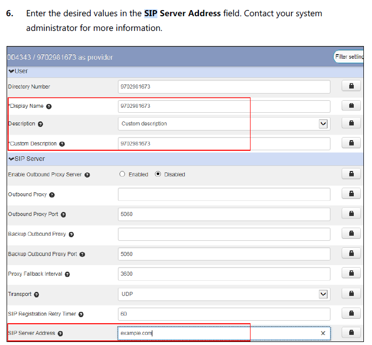

Est-ce cet écran que tu as sur le Yealink T41S ?
