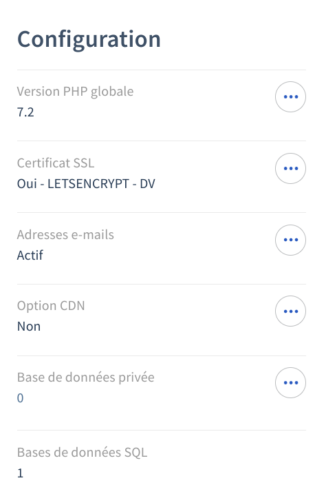

J'ai un certificat SSL OVH Let's Encrypt généré et actif sur les sites.

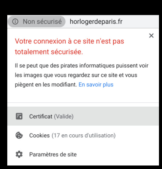

Mais les sites wordpress ne passent pas en HTTPS...

si ton WP est vide, changer les urls dans réglages et forcer les redirections dans le .htaccess
sinon tu as du contenu mixte, , car tu as activé le https après avoir rempli ton WP ou tu n'as pas forcé pas le https
il faut faire corriger la base de données et certains fichiers

ton php est ancien, en fin de vie, passer en php7.3

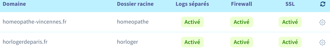

activer le firewall sans savoir est ridicule, appellation trompeuse Ovh, ça n'en est pas un et peut poser soucis avec WP

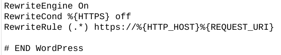

Mon Wordpress n'est pa vide, j'ai tenté de forcer le HTTPS via ces lignes de codes ci-dessous sans succès.
C'est changé, merci
C'est désactivé, merci
c'est incomplet et n'est pas à placer dans le bloc WP, mais au dessus
à faire après correction de WP

Par ailleurs, est-ce que cela peut-être du au fait d'être en multisites sur OVH ?

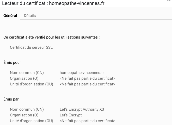

J'ai un seul certificat SSL du nom de "Homeopathe-vincennes" qui s'applique à "Horloger De Paris". Je ne comprends pas comment choper 2 certificats pour les 2 sites sur 1 hébergement !
non, Ovh n'est pas compétent sur le contenu de ton hébergement
ce n'est pas un service proposé par Ovh (ce n'est pas vraiment du professionnel non plus)

> que je ne pourrai pas avoir deux sites sécurisées HTTPS avec SSL en multisite avec un hébergement OVH perso
si tu peux, mais Ovh ne t'accorde qu'un seul certificat gratuit
si tu travailles pour peugeot et renault, ils apparaîtront dans la même certificat, on a vu plus discret

Et tu as une idée de la raison pour laquelle toutes mes pages sont en HTTPS sauf l'accueil stp ?
le https est forcé, mais mal c'est normal avec ton plugin
pour horlogerdeparis, tu as (ou un de tes plugins) ajouté du code incomplet dans ton .htaccess
je ne vais pas aller plus loin, tu as eu toutes les réponses et je ne veux pas faire ton job en cautionnant de mauvaises pratiques
