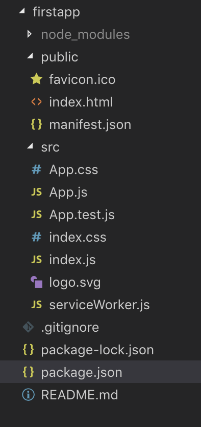

Je viens de commencer une app front, basique pour l'instant, en React. pour consommer une API par la suite.
Ci-dessous l'arborescence de l'app:
bémol: je n'arrive pas à lancer l'app, en local je démarre l'app via la commande "npm start" autrement dit "React-script Start"

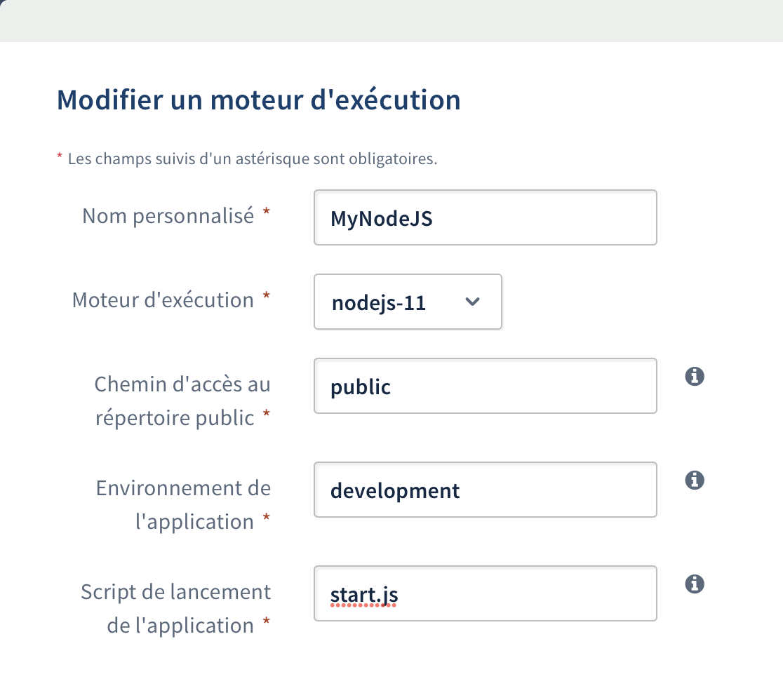

Au niveau du moteur d'exécution OVH, j'ai essayé de mettre le fichier "start.js" appellé par la commande React-script mais sans succès.
Si vous avez des pistes, merci de partager :)

Au vue de la strucure de tes fichiers, j'imagine que tu as suivis le guide officiel: "https://facebook.github.io/create-react-app/docs/getting-started".
Je pars donc avec la même structure de fichiers que toi:
claudeu@cloudweb-ssh:~/react $ ls
README.md node_modules package.json public src yarn.lock
claudeu@cloudweb-ssh:~/react $ ls src/
App.css App.js App.test.js index.css index.js logo.svg serviceWorker.js
A partir de là, quand j'accède à mon site j'ai une page blanche (sans erreurs) avec juste affiché "React App" en titre. Mais aucun contenu. De ce que je peux voir, c'est pareil sur ton site (bead****.fr).
Ce comportement est du au dossier `public` sur ton Cloud Web et à son contenu: ce dossier est là par défaut pour servir du contenu statique (donc fait pour mettre tes images, fichiers CSS etc.).
Et quand tu regardes dans ce dossier `public`, il y a un fichier `index.html` quasi vide. C'est pour ça que ton site affiche une page blanche: il vient lire ce `public/index.html` et ignore ton app React.

2 - Faire ce qui est décrit dans la partie `Other Solutions`: Utiliser https://expressjs.com/fr/ Express et créer un fichier `server.js` (ou autre selon le nom que tu as choisis dans le Manager OVH dans "Script de lancement de l'application", cf ton screenshot) qui va venir servir le contenu du répertoire optimisé `build`:

Que tu ais choisi la solution 1 ou 2, il faut ensuite redémarrer ton daemon NodeJS:
* Soit depuis le Manager OVH -> Multisite -> la roux à droite de ton site -> Redémarrer
* Soit en créer un fichier `/home///tmp/restart.txt` pour redémarrer le daemon une et une seule fois lors de la prochaine connexion
* Soit en créer un fichier `/home///tmp/restart.txt` pour redémarrer le daemon à chaque nouvelle connexion (utile le temps que tu dev ton site, à ne jamais utiliser quand ton site est terminé)
Et là, le site s'affiche bien:
http://imgur.com/6uIxGMUl.png
Je te laisses essayer ça de ton côté et me dire si ça fonctionne comme voulu (idem pour toi @LeoG2) ```

D'autre part, qu'avez vous mis dans "script de lancement de l'application" ?
Merci !
