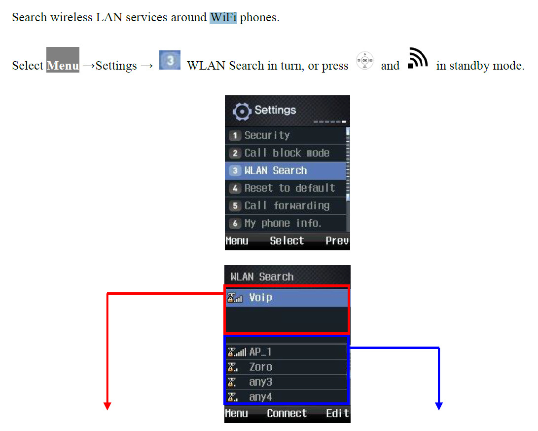

Bonsoir @GAUTHIERD5
C'est peut être simplement ton accès WIFI qui a sauté.
Il faudrait que d'abord tu reconfigure ton accès WIFI :
Je suis bien connecté au WIFI de ma box, par contre le Voip encadré en rouge sur l'image (profil par défaut) n'affiche pas les barres de connexion mais une croix rouge..
