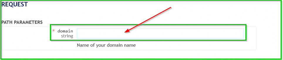

Visitez https://eu.api.ovh.com/console/?section=%2Femail%2Fdomain&branch=v1#put-/email/domain/-domain-/dkim/enable , authentifiez-vous dans le coin à droite, complétez votre nom de domaine et validez.

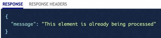

J'ai un message d'erreur: Response Status: Conflict:409
Il y a aussi ceci dans votre copie d'écran (avez-vous lancé la commande plus d'une fois ?):
Je referais un mail-tester à votre place.
n'étant pas sûr de l'avoir lancé en m'étant connecté, je l'ai sans doute relancée effectivement.

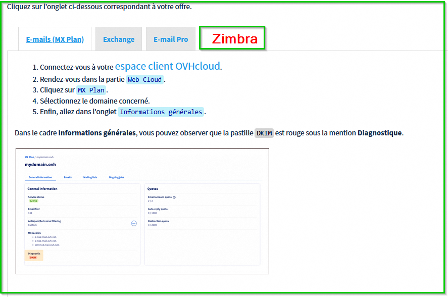

Bien vu!
Les clés DKIM ci-dessus contiennent 'ovhmo', je pense que ça indique les MX Plan et non les Zimbra.
et il manque Zimbra dans ce guide:
et je ne trouve rien dans l'API...
Il y a une conversation il y a quelques mois avec les piliers du forum https://community.ovhcloud.com/community/fr/retour-experience-offre-zimbra?id=community_question&sys_id=a6132a129dc02a18f07817951d5b5317

>Pour Zimbra, il s'agit simplement du client web qu'OVH a mis en place en remplacement de roundcube (mais qu'ils ont laissé sur d'autres domaines/serveurs mutualisés).
Non c'est pas juste une interface web, mais bien le serveur mail complet derrière qui tourne sur cette plateforme.
>2°) Comment faire pour avoir le panneau de configuration du service email MX PLAN 1000 de 3entry.com mis à niveau?
votre panneau est normal, il correspond à une offre Zimbra

Ou si vous essayez avec l'API de vérifier le statut via : https://eu.api.ovh.com/console/?section=%2Femail%2Fdomain&branch=v1#get-/email/domain/-domain-/dkim
