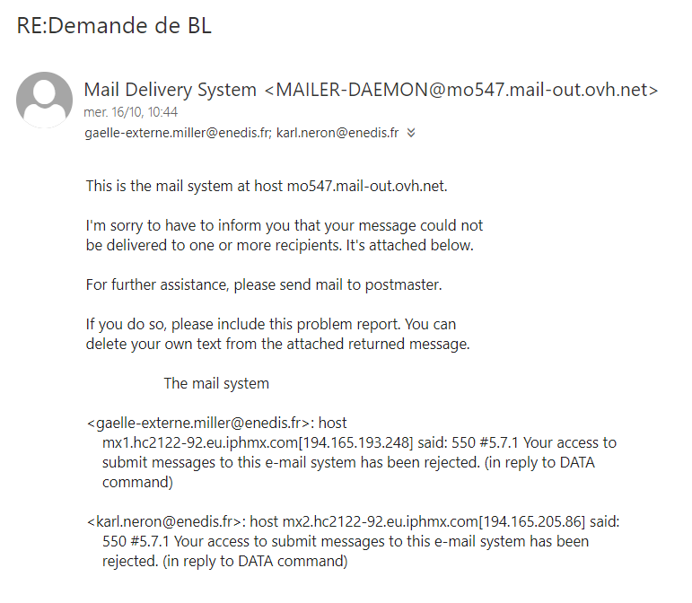

lorsque j'ai installé les messageries dans un Outlook 2021, certains messages s'envoient d'autres non et renvoient une réponse automatique de type :
host xxxxx said: 550 #5.7.1 Your access to submit messages to this e-mail system has been rejected. (in reply to DATA command)
ou encore
host xxxxx said: 554 Your access to this mail system has been rejected due to poor reputation of a domain used in message transfer (in reply to MAIL FROM command)

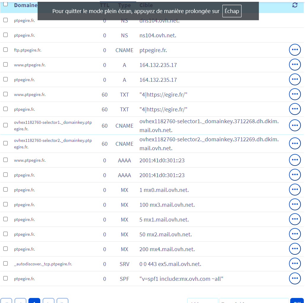

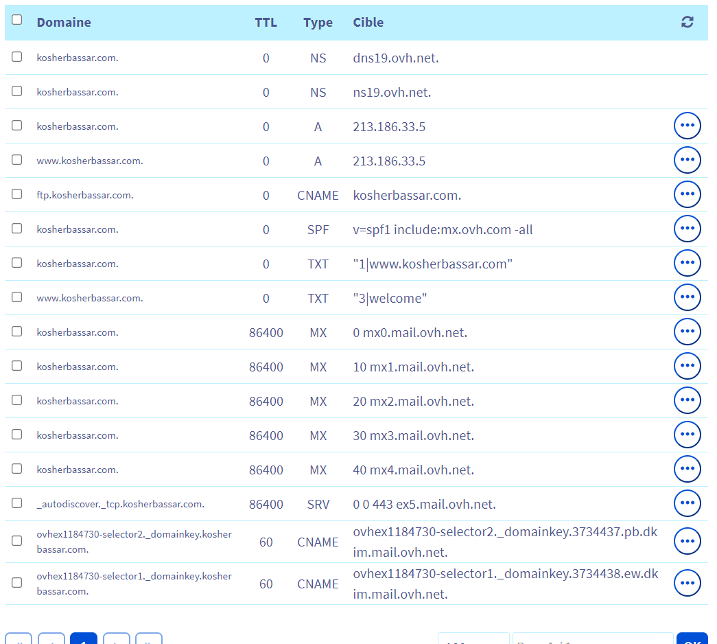

Voici ma zone DNS en pièce jointe.

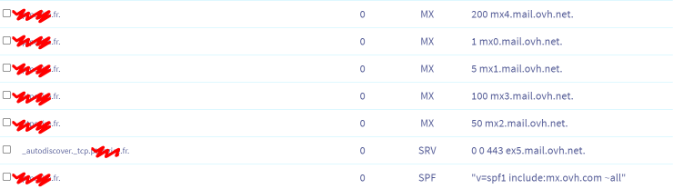

voici donc les captures de mes confugurations actuelles :

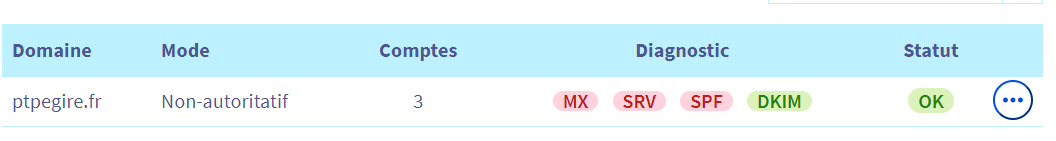

les pastilles MX, SRV et SPF sont en rouge alors que j'ai utilisé le réglage automatique proposé par le clic sur chacune d'elles.
et le contenu de ma zone DNS :
je ne comprend vraiment pas ce qui cloche, tout me semble identique mais ce n'est visiblement pas le cas.
un peu d'aide svp? merci

il y a plusieurs jours, voici un des messages d'erreur
d'autres emails qui ont été supprimés par l'utilisateur indiquaient également "poor reputation" mais je ne peux plus les prendre en capture
j'ai fait quelques réglages sur ma zone DNS depuis, les champs MX, SRV et SPF sont toujours en rouge. le DKIM et DMARC semblent corrects. j'ai utilisé plusieurs outils de diagnostic comme https://mxtoolbox.com/dmarc.aspx et https://dmarcadvisor.com/fr/dmarc-check/?domain=ptpegire.fr qui semble valider mes réglages
Au vu du message c'est le correspondant qui vous bloque sur un critère arbitraire qui peut être l'IP de l'échange ou le faite que le domaine est à peine plus d'un mois de vie.
Là il faut contacter les destinataires autrement et demander à leur service informatique pourquoi vous êtes bloqué.

toutefois je ne sais pas pourquoi j'ai toujours le diagnostic en rouge
Parce que les enregistrements ne sont pas ceux attendu par le robot et/ou le robot n'est pas encore repasser faire la vérification.
A priori la cela semble être configuré correctement sauf si j'ai mal regardé. (Cc @AntC)
merci, alors je patiente...

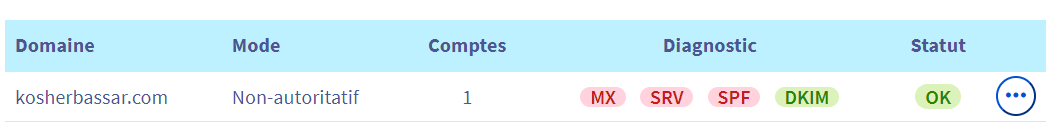

j'ai un autre domaine avec le même genre de config exchange non autoritatif et 1 adresse. j'ai de nouveau utilisé l'automatisme pour configurer la zone DNS, mais le diagnostic reste lui aussi toujours rouge 😭
il y a quelque chose que je fais mal? ou les robots de vérif sont plus lents que je ne le souhaiterais? Merci pour vos réponses 🙏
Votre SRV:
`_autodiscover._tcp.kosherbassar.com. 86400 IN SRV 0 0 443 ex5.mail.ovh.net.`
Vos MX:
kosherbassar.com. 86400 IN MX 30 mx3.mail.ovh.net.
kosherbassar.com. 86400 IN MX 40 mx4.mail.ovh.net.
kosherbassar.com. 86400 IN MX 10 mx1.mail.ovh.net.
kosherbassar.com. 86400 IN MX 20 mx2.mail.ovh.net.
kosherbassar.com. 86400 IN MX 0 mx0.mail.ovh.net.
Votre SPF:
`kosherbassar.com. 3600 IN TXT "v=spf1 include:mx.ovh.com -all"`
Tout me semble OK.
merci pour la réponse. faut-il que je me soucie de cet affichage rouge? ou cela est-ce simplement temporaire et je ne dois pas en tenir compte?
De mémoire la vérification des robots c'est toute les 6H si c'est bien compris.
ah oui d'accord. dans mon cas c'est environ 20h. je patiente encore ⏱️
c'est horrible cette attente du passage au feu vert 😅
Passez au rouge ! ici c'est permis...
😆 ça me détendra ptêtre un peu 🍷
bah oui et non, dernière modification de votre zone DNS le 24/10/2024 avec un TTL de 24H (du moins sur les MX), donc une propagation DNS est encore possible jusqu'au 25/10/2024, et si le robots OVH respecte le TTL et ne vide pas son cache à chaque requête, je dirais que cela va passer vert le 26/10/2024 si le robot n'est pas planté.
Faut bien garder en tête que les DNS c'est pas instantané, et que généralement il faut prendre le TTLx2 pour avoir le temps certain ou la propagation est effectué partout (partout ou il n'y a pas de DNS menteur).

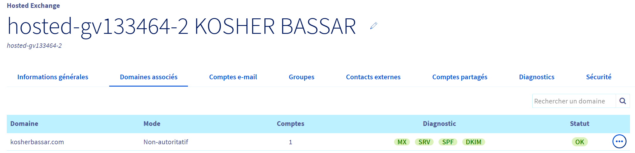

Hello !
Je viens de forcer le robot a passer.
Tout est passé au vert pour ton domaine kosherbassar.com

merci à tous @Fritz2cat, @janus57 et @AntC, je vous confirme que tout est bien passé au vert 💪🟢
je vais en avoir d'autres à faire prochainement, je sais maintenant que si c'est toujours rouge au bout de 24h je repointe mon nez par ici...

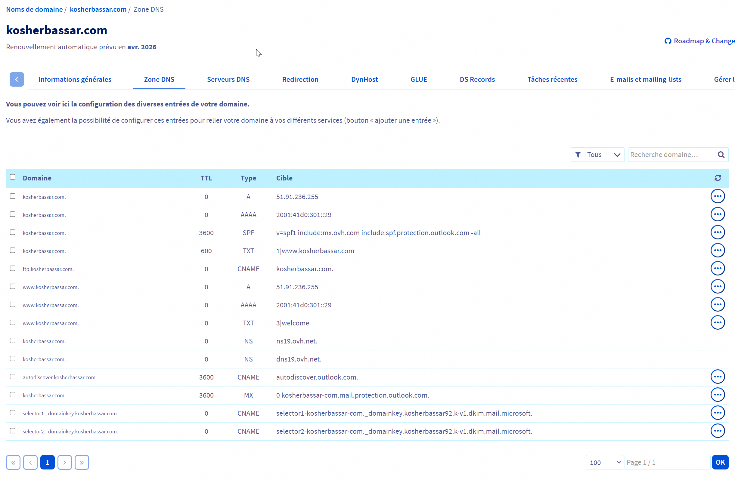

j'ai finalement migré vers une offre Microsoft Exchange et modifié la zone DNS pour faire correspondre au nouveau produit. mon client m'informe qu'il ne reçoit pas certains messages (ce que je trouve étrange mais j'investigue)
en effet, certains arrivent dans le webmail https://ex5.mail.ovh.net/https://ex5.mail.ovh.net/ et le reste sur exchange https://outlook.office.com/mail/
je ne comprend pas d'où provient le problème, j'apprécierai votre aide précieuse, merci 🙏
Si vous avez tout migré chez Office365 il faut résilier la partie mail chez OVH.
Vous avez deux domaines qui se ressemblent très fort et vous montrez kosher-bassar.com dans votre copie d'écran.
Pour ce domaine, mes MX sont ceux d'OVH et ça n'a pas l'air d'être hébergé sur du Exchange.
Pour l'autre domaine kosherbassar.com vous dirigez correctement les mails vers Microsoft365.

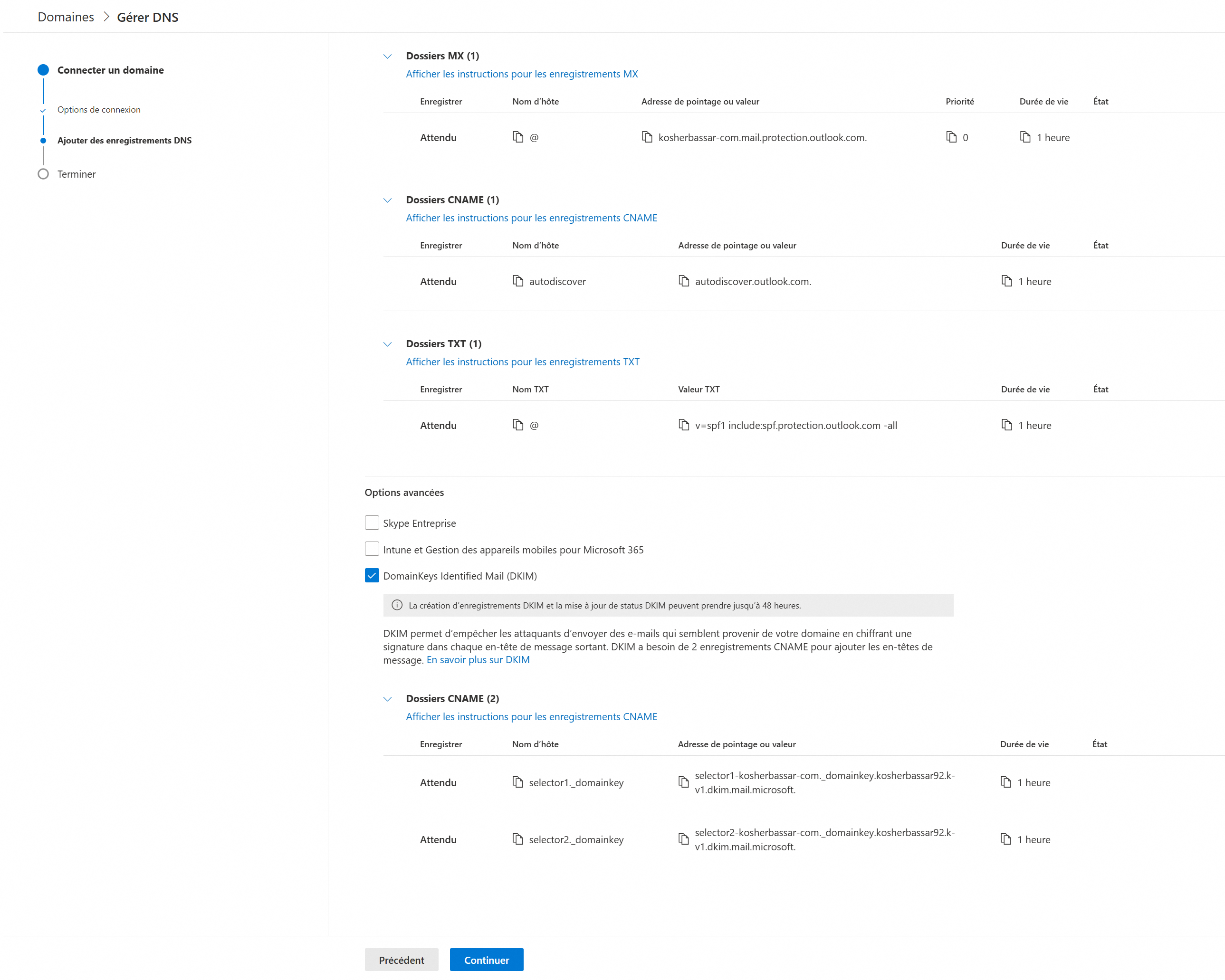

Vous devriez encore corriger cet enregistrement DNS, et suivre les prescriptions de Microsoft:
toutes mes excuses, dans la précipitation j'ai fait capture du mauvais domaine, j'ai en effet les deux (avec et sans tiret)
Je supprimerais ce qui est superflu ou erroné

et il manque le DKIM de Microsoft
merci@fritz2cat 🇧🇪 🇪🇺 pour la rapidité de ta réponse!
j'ai actualisé la zone dns en suivant les instructions de Microsoft, je patiente pour la propagation...
J'ai cru à une erreur avec les lignes qui terminaient par "microsoft." et non ".com."
Mais Non ! c'est juste ! Il y a bien un TLD de nom "microsoft"
Voici:
# dig txt selector2-kosherbassar-com._domainkey.kosherbassar92.k-v1.dkim.mail.microsoft.
;; ANSWER SECTION:
selector2-kosherbassar-com._domainkey.kosherbassar92.k-v1.dkim.mail.microsoft. 3600 IN TXT "v=DKIM1; k=rsa; p=MIIBIjANBgkqhkiG9w0BAQEFAAOCAQ8AMIIBCgKCAQEAw5xaMqSRfkBXvJaNvNKEsP8sL+DFvqxV+zLeT7cbqLHfxjhN/hDT3gGPuoW4T4RzZyLL2/qt7nru9ywKnFIVTiwRjMlJETE3VSHctG1TxNZaFfjbING+trg+liU47JB79IeAeIa1ZmFen7E+/4LosjbHYUv4CADGFBkPejS/TfDceWquPQ2TOyZlf8ehLff5X" "9egHvpGSp3y+S9RmFbkL/mdSQbhMuc4NpqUyd7TcL4h4+pVAxobFiz23FN866d57pdO9T1kCUCHmNo4AVH76kGLB9Hjh2+7lAKKm1xtP6SEMDFmKu0NgEiz7VmffkHjcjQuY+V00ybH6bpqP++3xQIDAQAB;"
j'ai pas compris ta réponse 😅 mes modifications sont correctes selon toi ?
ça renvoie bien une clé DKIM donc je présume que c'est bon.
