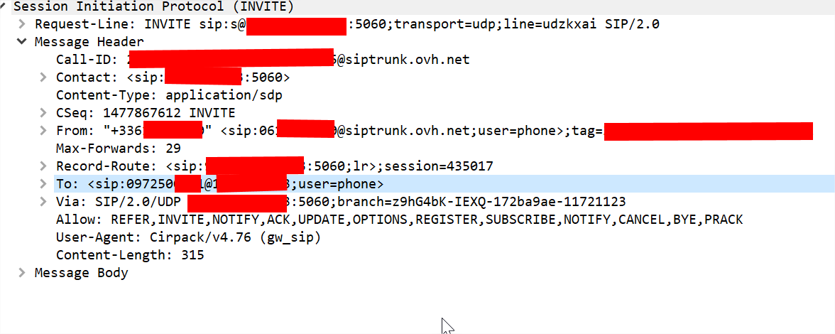

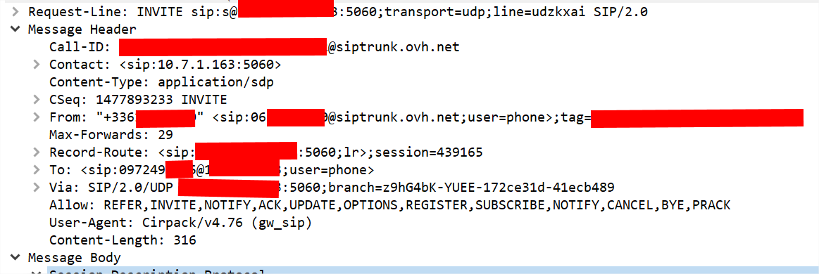

J'ai remarqué en capturant en wireshark 2 appels l'un avec le premier , l'autre avec le 2eme, que dans le paquet SIP INVITE, le numéro apparait :
capture avec premier numéro :
capture avec second numéro :
On remarque que dans le champ "to" du header SIP:INVITE on voit apparaitre le numéro intermédiaire ( 097250XXXX ou 097249XXXX )
Comment faire pour prendre en compte ce numéro intermédiaire dans FreePBX ? J'ai vu qu'on pouvait écrire des règles directement dans Asterisk, mais lesquelles , et comment cela cohabite avec freepbx ?
