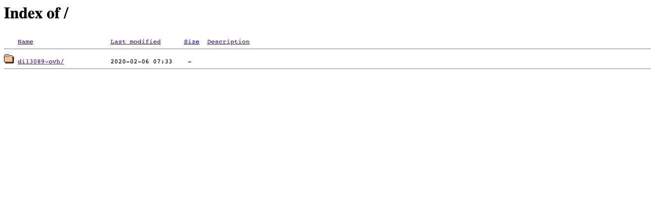

Quand je veux accéder à mon site, je tombe d'abord sur une page intermédiaire sur laquelle je dois ouvrir un dossier ovh avant d'accéder au site en question.
Apparement il s'agit d'un problème de dossier racine, mais je ne sais pas exactement comment renommer ce dossier racine ?
imagesrc="/d9fb98b2d80056102d4c2faab4c55218.iix" width="690" height="290">
2 Replies ( Latest reply on 2022-10-05 16:29:20 by
Gaston_Phone
No apparemment vous avez installé votre module dans un dossier /www/di13089-ovh et c'était une erreur.
Si vous n'avez encore rien fait avec votre site je ne peux que vous recommander d'installer votre site à la main et non via un module 1-clic.
Vous n'indiquez pas votre nom domaine, donc on doit se baser sur des suppositions concernant votre module choisi.
Si c'est Wordpress, suivez ce guide: https://docs.ovh.com/fr/hosting/installer-manuellement-wordpress/
Bonjour @IsabelleD30
Pour régler facilement votre problème, vous allez pouvoir désinstaller ce module **en un clic** et installer WordPress manuellement et proprement.
_Il faut absolument éviter les Solutions en "Un clic" de OVH qui souvent sont anciennes._
**Et installer WordPress manuellement.**
Si le fichier **/www/wp-config.php** existe, les informations d'accès à la base de données pour WordPress se trouvent dans ce fichier :
Si le fichier **/www/wp-config.php** n'existe pas ou plus, suivre la procédure
**J - WordPress - Création de la Base de Données** décrite dans mon guide.
