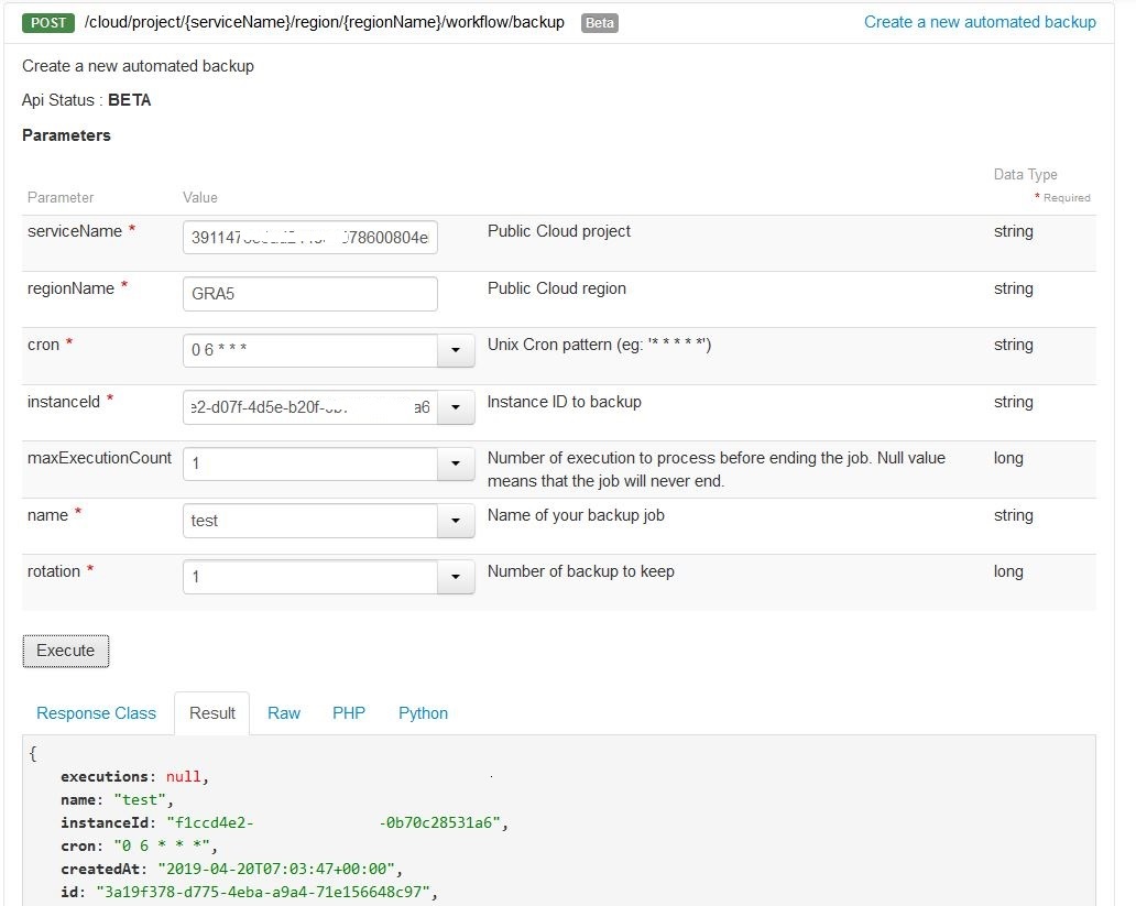

Voici mes valeurs :
Et voici le résultat :

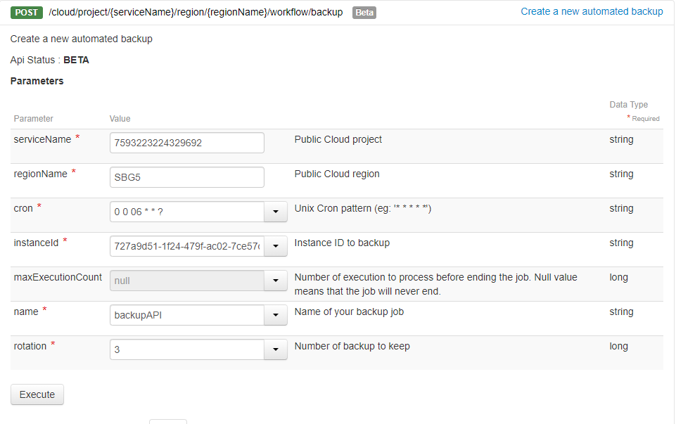

Merci pour ta réponse :) ! J'ai bien changé le serviceName par ce que tu m'as conseillé mais cette fois j'ai une autre erreur.
Voici toutes mes valeurs :
Et voici la nouvelle erreur :
J'ai même vérifié si je n'ai pas fait une erreur de frappe et je ne pense pas. D'autant plus que pour serviceName et instanceID j'ai effectué un copié/collé.

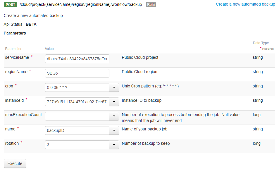

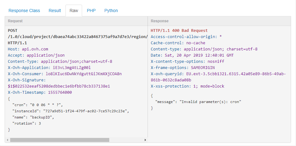

C'est ce que j'ai fait et maintenant ça me dit que la valeur "cron" est invalide x) !
Valeurs :
Erreur :
Mon but est d'effectué une sauvegarde tous les jours à 06h00.
ta syntaxe ne semple pas être prise en compte par l'API/Openstack.
dans le screen que je t'ai transmis j'ai mis ça :
> 0 6 * * *
Pour voir et t'aider dans la génération de ta cron, ce site peut t'aider :
https://1generator.org/generator.org/
tu met n'importe quoi dans la partie "Command To Execute", ici, c'est juste pour la syntaxe de l'horaire.
Jalinn

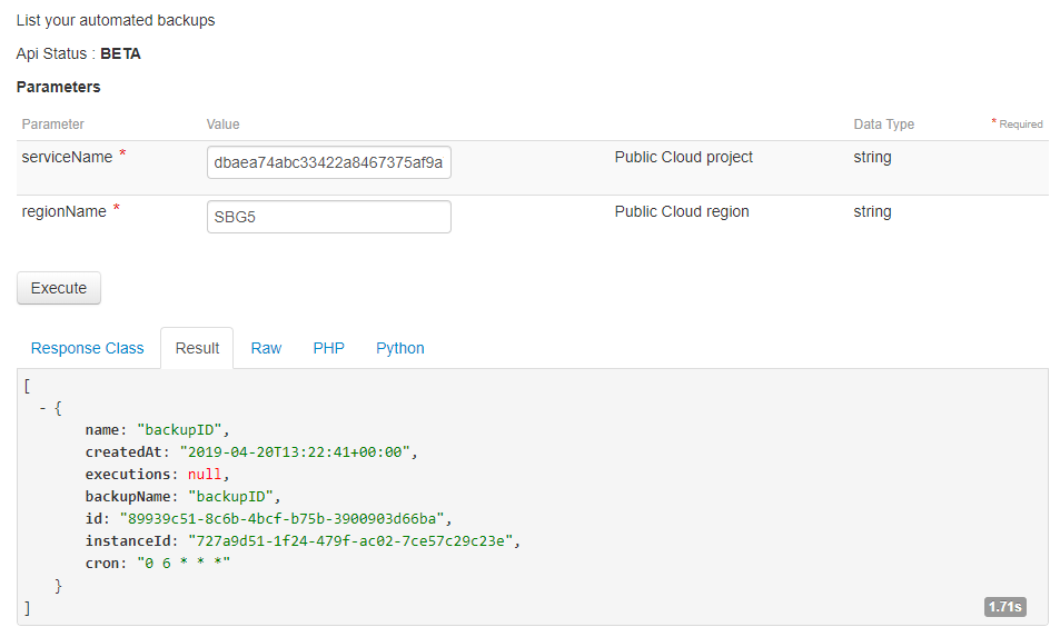

Pour lister tes tâches sur le projet :
https://api.ovh.com/console/#/cloud/project/%7BserviceName%7D/region/%7BregionName%7D/workflow/backup#GET GET /cloud/project/{serviceName}/region/{regionName}/workflow/backup
=> note l'ID de la task pour les details et autres

Ce qui veut dire qu'il a bien repéré la backup automatique je suppose ? :)
C'est ça : )
Jobs done...
Résultat demain matin maintenant :p

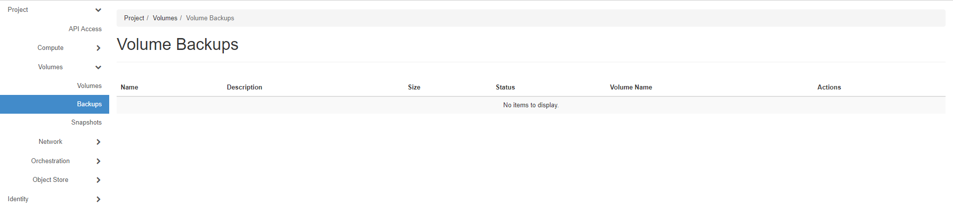

Bon et bien il est 09h00 et je ne vois aucun backup dans la liste.. :/
Une idée de ce que ça pourrait être ?
Hello
Volume backup c'est pour les disques additionnel.
Va voir dans la liste de tes images directement.
Aussi accessible depuis espace client :)
Ah d'accord, en effet ! Merci bien :) !

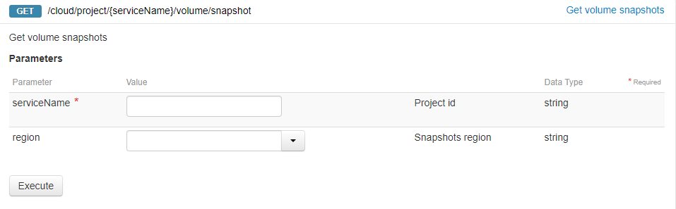

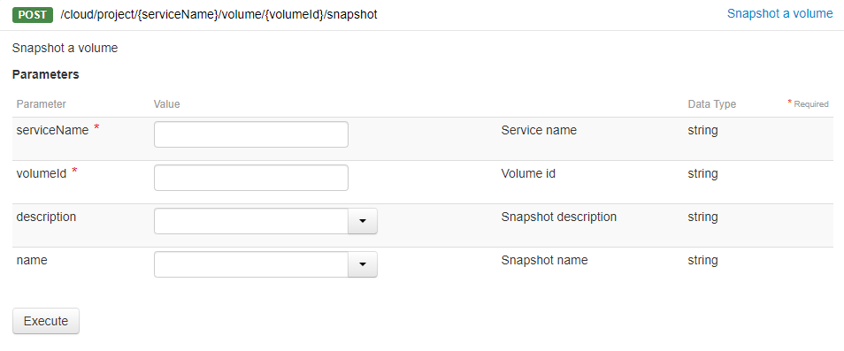

Alors ça fonctionne bien sauf que ce qui m'intéresse c'est de pouvoir sauvegarder un disque supplémentaire grâce à un snapshot. J'ai donc parcouru la liste des APIs pour voir si cela était possible et on dirait bien que oui.
Mais j'hésite entre celle là :
Et celle là :
Je pencherais plutôt pour la deuxième vu qu'elle demande l'ID du volume alors que ce n'est pas le cas pour la première. Et sans ça je vois mal comment l'API peut deviner sur quel volume elle doit accomplir la tâche.

Salut @CorentinP3
Je te confirme que c'est bien le second call qui faut utiliser.
Le post va initier une action.
Le get, fournir une information.
Par contre, ce ne sera pas avec mistral, ce sera donc forcément un one-shot et tu devra faire appel a cette API manuellement ou au travers d'un script perso (tournant tout seul via une cron par exemple).

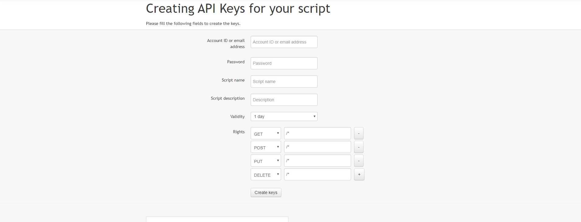

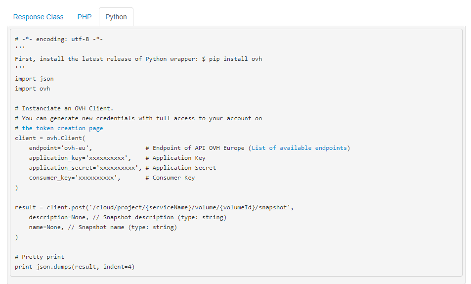

Si j'ai bien compris je dois, à partir du lien "The token creation page" situé sur ce screen... :
M'enregistrer afin de connaître l'application_key , l'application_secret et le consumer_key pour les ajouter à mon script :
Sauf que je ne sais pas du tout ce qu'il faut mettre dans les valeurs "Rights" x3 !
Ensuite, une fois que j'aurais bien mis l'application_key , l'application_secret et le consumer_key sur le script à la place des "xxxxxxxxx", j'aurais juste à copier/coller le code dans mon "script.sh" ?

J'ai généré mes tokens grâce au lien "The token creation page". J'ai laissé "Rights" par défaut.
