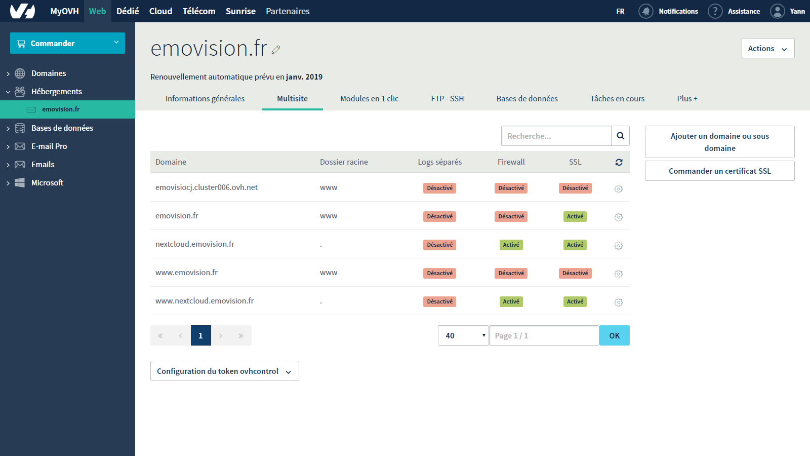

j'ai créé un sous-domaine **nextcloud.emovision.fr** et **www.nextcloud.emovision.fr**.
Sur ceux-ci j'ai activé SSL, régénérer le certificat (letsencrypt via OVH).
Tout semble OK, ci-dessous capture d'écran :
Les 2 sous-domaines ont une redirection vers une même adresse IP, un VPS (également chez OVH).
Lorsque je saisi une des 2 adresses, je suis bien redirigé automatiquement en https (configuration dans le fichier "/sites-available/nextcloud.conf").
Cependant, j'obtiens une erreur "**ERR_CERT_AUTHORITY_INVALID**":
> NET::ERR_CERT_AUTHORITY_INVALID
> Subject: vps534435.ovh.net
> Issuer: vps534435.ovh.net
> Expires on: 27 juil. 2028
> Current date: 24 août 2018
Un essai sur le site "**https://www.ssllabs.com/ssltest/**"me dit que le certificat est OK pour le domaine "**vps534435.ovh.net**" mais pas celui que j'ai créé.
Avez-vous une idée du problème ?
Cordialement
Julien

Non ça fonctionne pas comme ça
Si vous utilisez le multisite alors il faut que cela pointe vers le mutualisé de OVH et pas un autre service.
Là dans votre cas vous devez gérer les certificats directement sur le VPS.
