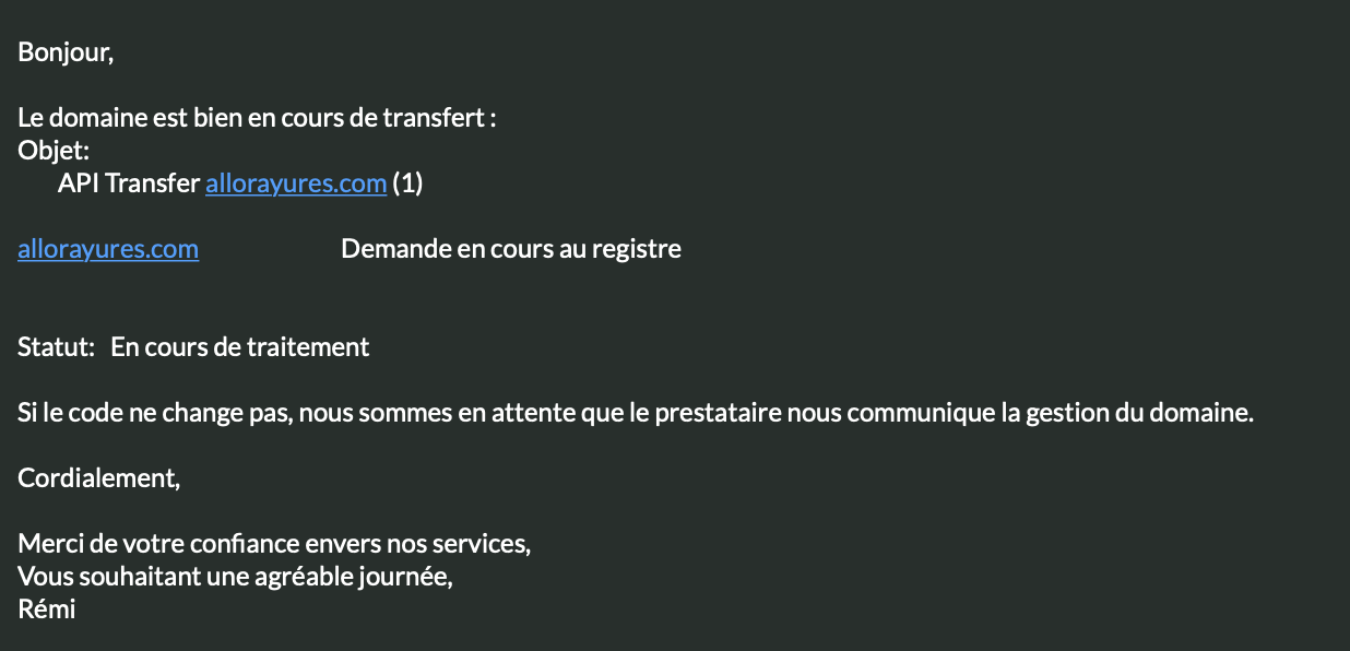

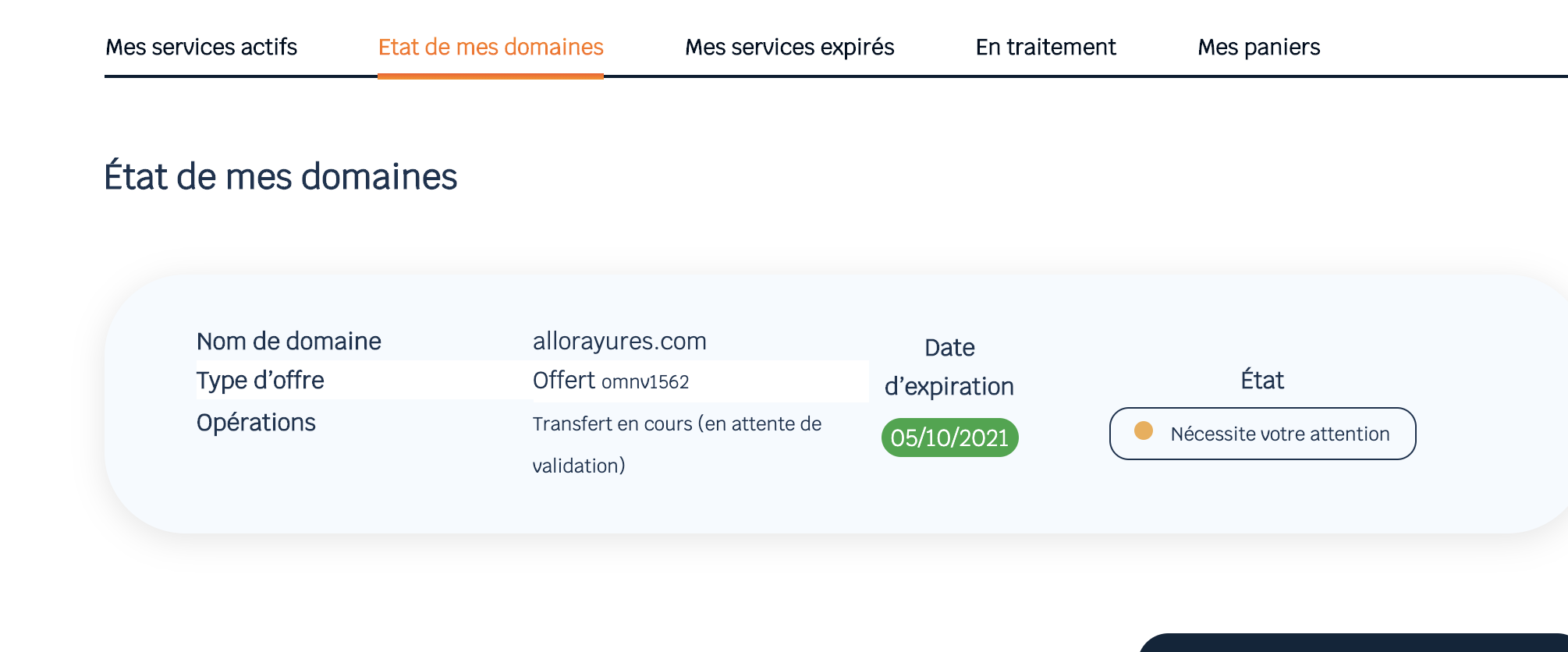

J'ai réalisé toutes les démarches auprès de O2switch, ils sont en attente de validation, comment se fait-il que le domaine n'est pas en cours de transfert?

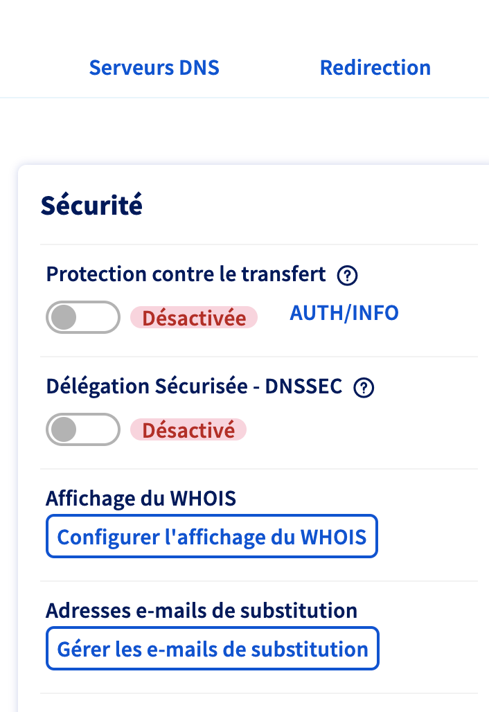

manager Ovh/domaine/infos générales:
la protection contre le transfert est bien désactivée?
tu peux obtenir le code authinfo en cliquant sur un lien?
ou c'est inaccessible?
si tout est correct, le transfert d'un .com: c'est 5 jours
Le transfert est bien désactivée, le code authinfo a été donné à 02switch et cela fait plus de 2 semaines.
si le code authinfo est visible comme ça, c'est que **le transfert n'est pas lancé**
donc que O2 ne l'a pas lancé?
si la protection est dans cet état, c'est qu'elle date de moins de 7 jours
donc à priori, le 14/10 à voir le whois?
(après il y reverrouillage si le transfert n'est pas initié)

demander à O2 de relancer le transfert
L'attente de la gestion est bien du côté d'OVH selon 02switch
