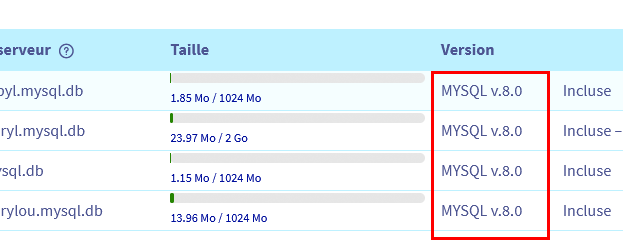

Normalement la version MYSQL est indiquée dans le manager OVH
Dans hébergement onglet Base de données.
Qu'avez vous d'indiqué, vous pouvez nous faire une copie écran ?
Oui j'ai exactement la même chose que vous dans le Manager.

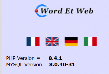

Le résultat de ce petit script est affiché lorsque que vous connectez sur mon guide d'installation de WordPress.
Le résultat se trouve affiché tout à fait en haut et à gauche de la page..
https://wordetweb.com/word-et-web/WORDPRESS-guide-installation-de-WordPress-premier-domaine-chez-OVH-FR.htm

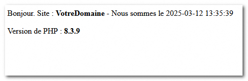

Combien de lignes de code pour avoir la version de MySQL ?
Pas long du tout mais il faut indiquer les identifiants de la BDD

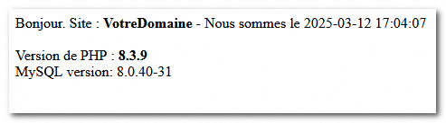

<?php
   echo " Bonjour. Site : <b>VotreDomaine</b> - Nous sommes le ".date ("Y-m-d H:i:s")."<br>";
   echo "<br>";
   echo "Version de PHP : <b>".phpversion()."</b> <br>";
// Create a connection to MySQL
$conn = new mysqli('localhost', 'root', 'your_password');// Check connection
if ($conn->connect_error) {
die("Connection failed: " . $conn->connect_error);
}// Get MySQL version
echo "MySQL version: " . $conn->server_info;// Close the connection
$conn->close();
Voici le code ajouté sous le tien.
