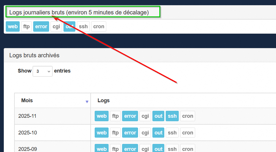

Ce sont des erreurs Apache (et non PHP)
Ou bien une anomalie dans .htaccess, ou bien un problème de permissions sur les fichiers, par exemple.
Pouvez-vous aller dans votre espace client > hébergement > log > log "error" du jour.
Vous devriez avoir un diagnostic.

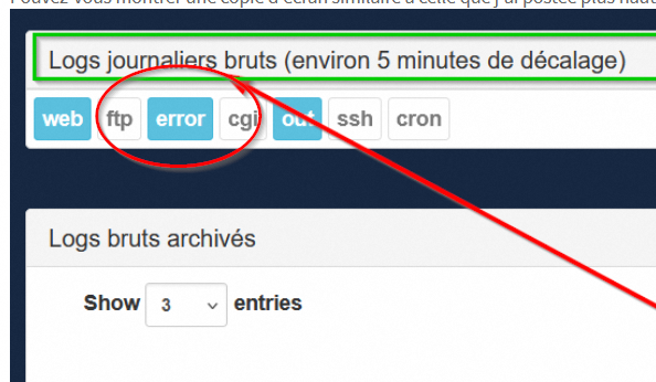

C'est bien tout ce que vous faites là, mais pourquoi cette erreur 500 ? Avez-vous été voir le log d'erreur ? (cf plus haut)
Hej,
oui, mais hier ce système OVH Community
n'a tout simplement pas voulu enregistrer / ne veut tjs pas la 2ème partie de ma réponse.
> client denied by server configuration: homez.467 / / www/.htaccess
Allez un peu voir dans votre FTP, à la recherche d'un fichier .htaccess tout en haut de l'arborescence, ainsi que dans le dossier principal de chacun des deux blogs.
Pouvez-vous les retranscrire ici, ou bien dans pastebin.com si c'est trop long ?

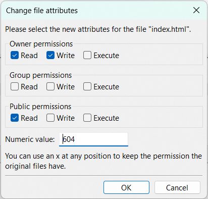

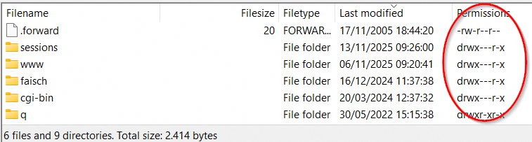

Dans Filezilla, quelles sont les permissions d'accès à vos fichiers ?
à partir de 10:33 il n'y a plus ces message de denied by.
Le Support OVH vient de clore le ticket..... C'est la 1ère fois en 20 ans !!!!!!
Je ne sais pas où voir "permission d'accès à mes fichiers,

Voici un exemple:
Je n'arrive pas à faire une copie d'écran sous FileZella
A la partie droite de l'écran sur >>> Site distant
et >>> Droits d'accès >>> j'ai 075 pour les dossiers et 064 pour les fichiers
Alors c'est tout faux. Vous devriez avoir 705 et non 075 pour les dossiers, 604 et non 064 pour les fichiers
Obs! Là j'ai mal écrit.
J'ai 0604 pour fichiers et 0705 pour dossiers
> Par contre j'ai les 3 cases cochées pour Permissions Propriétaires et Permissions Publiques
Ceci contredit le 0705
On ne peut jamais donner le droit d'écriture pour "Public". C'est un trou de sécurité.
Il y a toujours une question en suspens: Le log d'erreur mentionne-t-il toujours la même erreur ?
Les error de ce jour, le 19/11, ne sont pas affichées
ça s'arrête au 18/11
Pour tous les dossiers en jaune j'ai 0705
et les fichiers j'ai 0604
Les logs du jour, c'est ici... j'espère que c'est bien à cet endroit que vous avez regardé !!

Pouvez-vous montrer une copie d'écran similaire à celle que j'ai postée plus haut et que voici de nouveau:
et juste en-dessous vous avez un carré "error"
Oui, j'ai bien sûr suivi vos conseils et mis immédiatement un pouce bleu sous votre scan d'il y a 10 heures.
Il n'y a pas de denied dans les deux cas et sûr les 2 blogs.
J'ai aussi écrit que je ne sais pas comment faire en scan avec FileZella.
Ce carré Error, il est bleu ou blanc ?
S'il est bleu, cliquez dessus et montrez le résultat svp
On est le 20/11, 06:30.
J'ai cliqué sur mon blog renovezmaintenant67eu il y a 30 minutes pour que la page error enregistre.
Bizarrement on ne voit pas ce blog mais uniquement mon site www.hotchkiss.eu, celui qui contient le travelblog.
Voici quelques lignes. Il n'y a plus de denied mais autre chose >>>
[Thu Nov 20 06:09:22 2025] [X-OVHRequest-Id: aa9de60aeefab5ec8aab037dff28a06e] [error] [client 66.249.77.228:0] [host www.hotchkiss.eu] End of script output before headers: index.php [Thu Nov 20 06:09:24 2025] [X-OVHRequest-Id: 7e6eeefc186b540bb0f216d1c3708c70] [error] [client 66.249.77.228:0] [host www.hotchkiss.eu] End of script output before headers: index.php [Thu Nov 20 06:13:03 2025] [X-OVHRequest-Id: ebd97111529941a7d75aebf73912e990] [error] [client 47.128.29.144:0] [host www.hotchkiss.eu] End of script output before headers: index.php
Les erreurs que vous mentionnez ici nt été générées suite à des visites des robots (Google, cloud Amazon)
