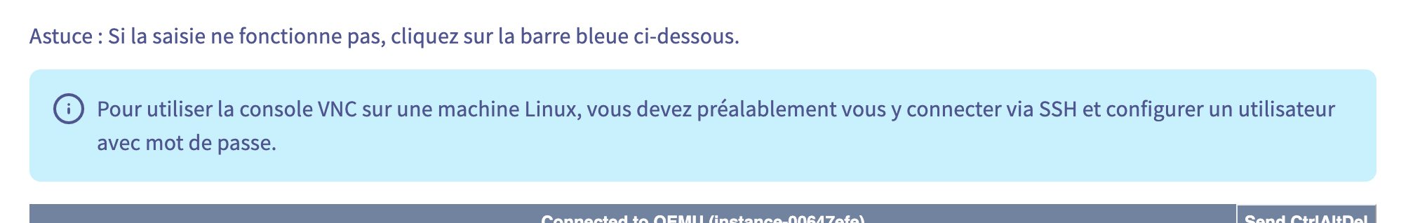

Malheureusement, pour faire fonctionner la Console VNC il faut d'abord utiliser SSH pour créer un user/mdp :
cela sent le message générique, vous arrivez à ouvrir la console ?
Oui bien sur, la console VNC s'ouvre mais je n'ai pas de login/mdp 🤷🏻♂️
c'est les même que votre VM d'origine du coup
Non, je n'ai pas de login/mdp pour la VM d'origine, nous fonctionnons avec des clés SSH.
Mais comprenez-vous pourquoi, si je reprends un snapshot de ma VM, pourquoi la conf réseau serait-elle différente ?
même avec des clé, quand on créer un user cela demande un mot de passe à l'origine de la création (ou quand l'instance est livré).
nouvelle instance donc nouvelle IP, et si vous avez mis l'ip en static elle est plus bonne, si elle est en DHCP cela devrait fonctionner (à condition qu'elle est bien une IP public d'attribué).
c'est pour ça qu'il faut tjrs créer un mdp pour root au moins...
Histoire de pouvoir se connecter via VNC...
Sinon il faut passer en mode rescue pour essayer de créer un pass...
