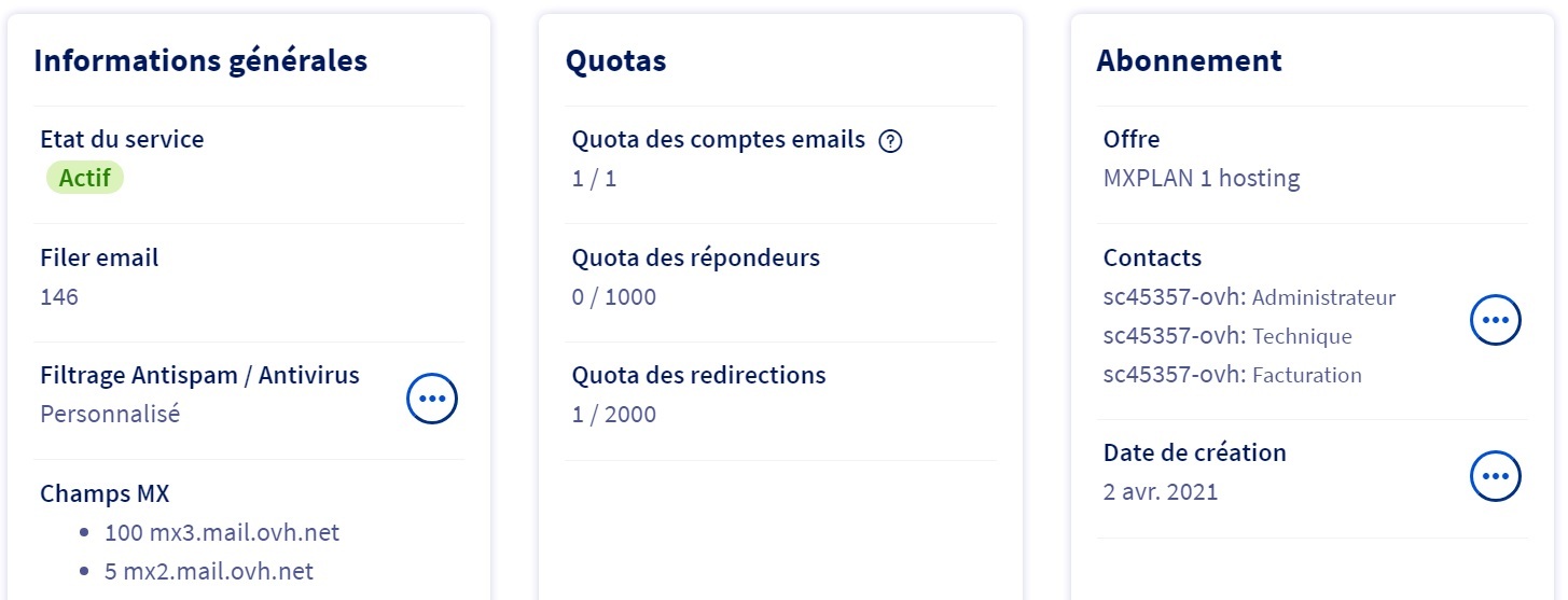

J'ai acheter un nom de domaine simple il y'a quelque semaine & maintenant je souhaite crée plusieurs adresses mails.
Donc je souhaite acheter un MX PLAN.
Seulement quand je clique sur commander > MX PLAN > Choisir du domaine > Je ne peux rien sélectionner, je n'ai ni menu déroulant avec mes domaine acheter, ni rien du tout qui s'affiche. Pouvez-vous m'aider ?

Le cas échéant, essayez de passer non pas par le menu _Commander_ mais par : _Emails_ / **votre_NDD** / _Informations générales_. Dans la colonne de droite _Abonnement_ l'_Offre_ doit indiquer "redirect". Cliquez sur les "..." et choisissez "Changer d'offre".

Malheureusement je n'ai pas cette option ...
@Geibi
Aïe, vous avez un Start10m avec une seule boîte mail...
Dans une autre conversation, @Geibi a expliqué en détail comment se débarrasser d'un hébergement mail qui vous colle comme un sparadrap récalcitrant. Parfois ça semble compliqué quand même.

Votre situation : vous avez acheté un nom de domaine. Vous avez activé l'hébergement gratuit https://www.ovhcloud.com/fr/domains/free-web-hosting/ **Start10M** offert avec le domaine, puis le compte email **MXPLAN 1 hosting** offert avec l'hébergement.
Donc... pour "remplacer" le **MXPLAN 1** par un autre, il vous faut d'abord "désactiver" celui-ci.
Tout d'abord,
Dans tous les cas anticipez en récupérant en local la totalité des vos mails archivés sur le serveur mail.
Ensuite lisez ce post : https://community.ovh.com/t/hebergement-perso-changement-du-domaine-principal-reaffectation-du-mx-plan/41876 https://community.ovh.com/t/hebergement-perso-changement-du-domaine-principal-reaffectation-du-mx-plan/41876. Suivez les points 3 (optionnel), 4 et 5 (patience...)
Bon courage !

@Fritz2cat @Geibi On peux sabrer le champagne ! Merci :)
