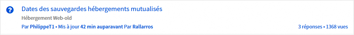

Pour restaurer l'espace de votre hébergement à une date antérieure
Quelle est la correspondance entre ces dates...
Via MANAGER
https://www.ovh.com/fr/hebergement-web/restauration_fichier.xml
J-1 (hier), J-2, J-3,
S-1 (semaine dernière), S-2 (non garanti),
S-3 (non garanti) _**pas accessible en fait**_
**pas de j-0**
ET via FTP
https://docs.ovh.com/fr/fr/web/hosting/restauration-ftp-filezilla-espace-client/
Ftp-snap0 J-0 (sauvegarde enregistrée le jour même à 3h00 du matin)
Ftp-snap1 J-1 (sauvegarde enregistrée la veille à 3h00 du matin)
Ftp-snap2 J-2 (sauvegarde enregistrée l’avant-veille à 3h00 du matin)
Ftp-snap3 S-1 (sauvegarde enregistrée la semaine dernière, dimanche à 4h00 du matin)
Ftp-snap4 S-2 (sauvegarde enregistrée 2 semaines avant, dimanche à 4h00 du matin)
**pas de j-3 ni s-3**
mais j'ai pu tester aussi un accès
Ftp-snap5 = S-3 ???
Alors
manager j-1 = ftp-snap1 ou pas ?
6 ou 7 sauvegardes disponibles au total ?
Merci de m'éclairer sur ce point.
Je demande car pour exemple sur les guides, il est dit qu'on ne peut pas faire de redirection dans la config DNS vers https.
Mais depuis le manager, on peut lire l'inverse et cela fonctionne bien

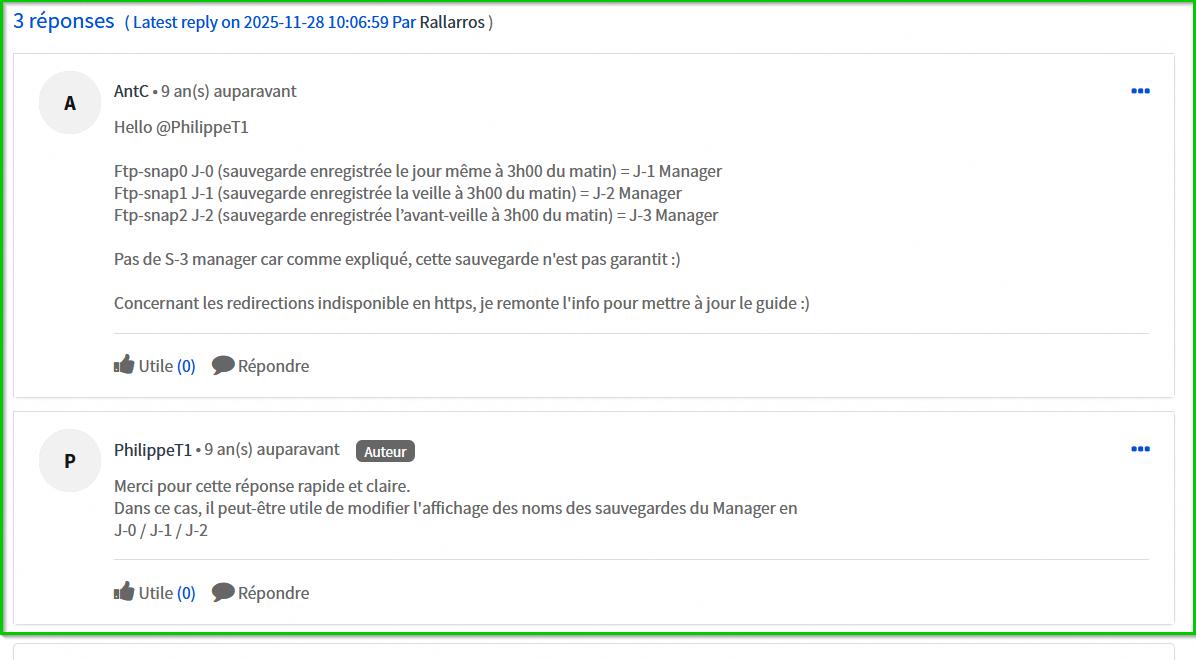

Hello @PhilippeT1
Ftp-snap0 J-0 (sauvegarde enregistrée le jour même à 3h00 du matin) = J-1 Manager
Ftp-snap1 J-1 (sauvegarde enregistrée la veille à 3h00 du matin) = J-2 Manager
Ftp-snap2 J-2 (sauvegarde enregistrée l’avant-veille à 3h00 du matin) = J-3 Manager
Pas de S-3 manager car comme expliqué, cette sauvegarde n'est pas garantit :)
Concernant les redirections indisponible en https, je remonte l'info pour mettre à jour le guide :)
Merci pour cette réponse rapide et claire.
Dans ce cas, il peut-être utile de modifier l'affichage des noms des sauvegardes du Manager en
J-0 / J-1 / J-2
