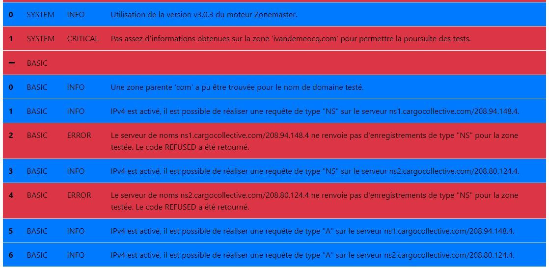

Sinon, mon site est de nouveau inaccessible! les serveurs DNS sont introuvables aujourd'hui. Tout marchait de nouveau hier soir pourtant. Zone master m'indique:
Est-ce parce que j'ai toujours les entrées NS liées aux serveurs DNS d'ovh dans ma zone DNS? ( voir l'image de mon premier post) ou est-ce la propagation qui est si aléatoire?

```text c'est n'importe quoi...
tes DNS sont chez eux !
ce qui est la procédure pour ce truc !!
à moins que leur procédure a changé ? si oui, quel lien?
tu as donc tout perdu, mail et site
(franchement quel intérêt cargo?)
```text
whois ivandemeocq.com
Updated: 2019-09-11T14:44:49Z
Name Server: NS1.CARGOCOLLECTIVE.COM
Name Server: NS2.CARGOCOLLECTIVE.COM
Registrar: OVH sas
```text
---------------------------1
dig +trace +nodnssec ivandemeocq.com SOA | grep 'IN[[:blank:]]SOA[[:blank:]]'
Pas de SOA trouvé
---------------------------2
dig +nocmd +noall +answer ivandemeocq.com SOA @ns1.cargocollective.com
Pas de SOA trouvé
donc Ovh ne peut rien
et Cargo n'est pas compétent pour assurer leur *service*... bon courage ```
