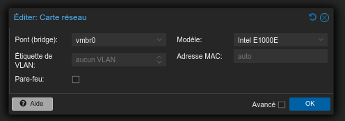

Sur Proxmox, j'ai défini la carte réseau de la VM avec "Intel E1000E" :
J'ai bien entendu ajouter l'adresse MAC que j'ai créé plus haut.

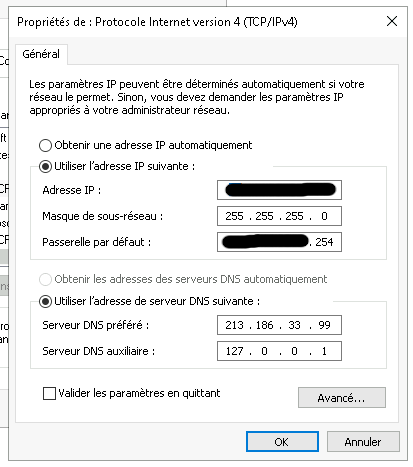

Dans Windows, j'ai modifié les propriétés IPV4 de la carte réseau :
