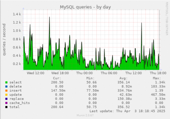

Un truc m'a interpellé, quand tu parles de 60K requêtes / heure en limite, c'est le vrai chiffre ?
ça me parait un peu bas.
J'ai quelques serveurs qui ont des pic à 1.4K Req/sec avec une moyenne sur la journée à 356 req/sec
Ce qui nous fait une moyenne à 1 281 600 req/heure (un Prestashop).
Ou alors c'est ma metric qui est merdique ?
Vu que j'illustrais des calculs par heure vs par minute, j'ai pris 60K parceque c'était le nombre le plus facile à diviser par 60 😅
La limite est bien au dessus.
