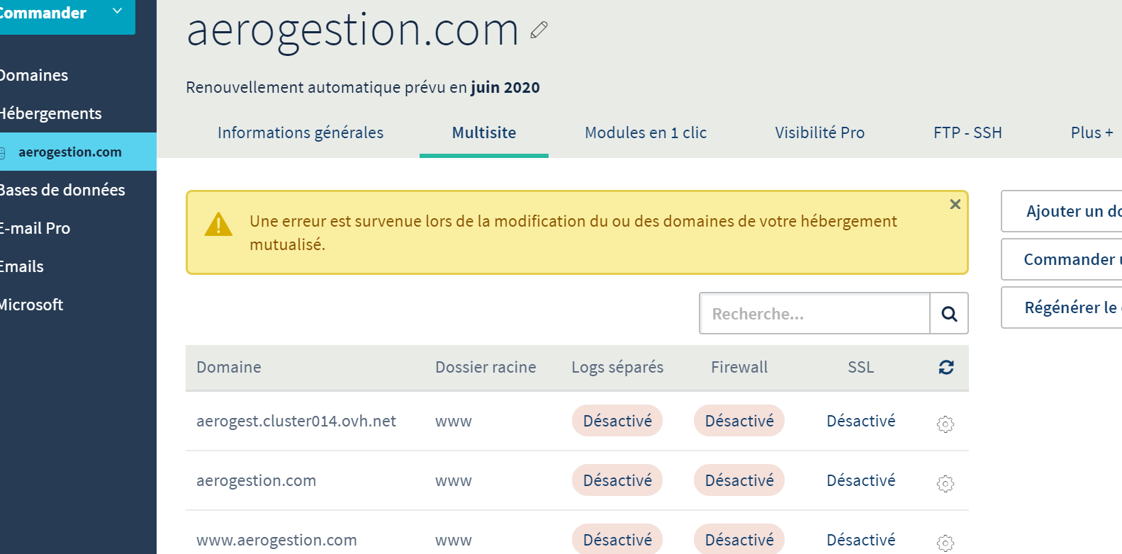

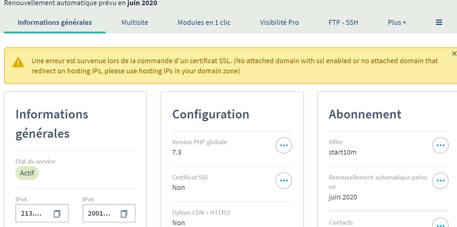

Je récupère un site pro à mettre à jour. Je souhaite le passer en https dans un premier temps cependant j'ai des messages d'erreur.
Je ne peux pas activer le SSL
Lorsque j'essaye d'activer sur l'onglet Multisite j'ai également un message d'erreur que je ne m'explique pas.
On dirait que c'est du à l'adresse IP ou au nom de domaine mais là je bloque j'ai pourtant bien l'impression que de ce coté là tout est bon
Comment puis-je résoudre le problème
lequel?
sur le principe, multisite:
tu actives le SSL
tu attends 5mn (plus de tâches en cours)
puis tu commandes un certificat gratuit (si déjà commandé, il faudra régénérer)
tu attends 45mn

Bonjour merci pour votre message,
voici le message d'erreur du multisite
si ca peut vous aider à comprendre, moi non !!!
```text déjà c'est .com sans accents, au lieu de .fr, être rigoureux est un atout pour administrer
```text
dig +nocmd +noall +answer aerogestion.com A @dns105.ovh.net
aerogestion.com. 86400 IN A 62.210.41.149
dig +short -x 62.210.41.149 -> 149.128-27.41.210.62.in-addr.arpa (ONLINE)
dig +nocmd +noall +answer www.aerogestion.com A @dns105.ovh.net
www.aerogestion.com. 10800 IN A 62.210.41.149
il te faut aller chez Online pour installer un certificat sur le serveur ```

```text car dans ta zone DNS, les serveurs indiqués sont chez Online (62.210.41.149)
```text
dig +trace +nodnssec aerogestion.com SOA | grep 'IN[[:blank:]]SOA[[:blank:]]'
86400 IN SOA dns105.ovh.net. tech.ovh.net. 2017102000...
depuis le 20/10/2017
tu es bien le propriétaire de ce domaine? ```
