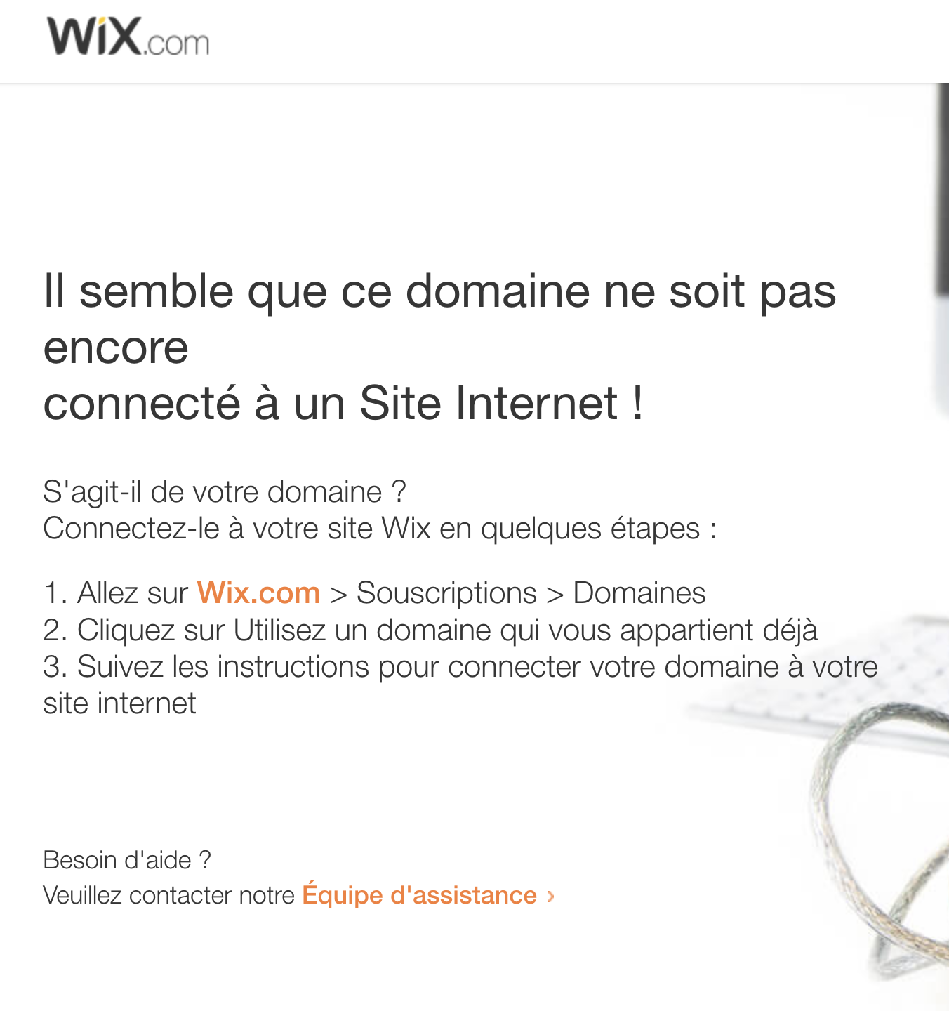

Bonjour tout le monde,
Mon site était chez Wix avec liens DNS sur OVH
J'ai cloturé chez wix, et rénitialiser la DSN dans OVH.
J'ai installé Wordpress sur la base de données via FTP mais lors de sa configuration lorsque je tape URL de mon site, je ne tombe pas sur la page de configuration mais une page wix.com qui me dit "Il semble que votre domaine ne soit pas encore connecté à un site".
J'ai probablement fait une boulette quelque part mais je ne voit pas où.
Pourriez-vous m'aider svp ?

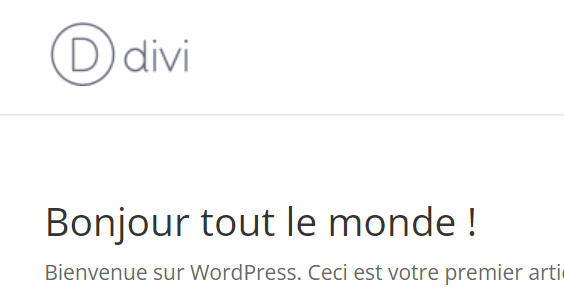

Tout semble normal, le fautif serait votre cache DNS ou votre cache de navigateur, ou encore un fichier 'hosts' modifié à la main.
La visite de votre site affiche bien un site WordPress de mon côté également.
Votre domaine utilise bien les NS d'OVH et la résolution DNS se fait bien vers les serveurs OVH.
lr@Ulti-PC:~$ whois lpdevelopment.eu | grep ns | grep ovh
dns109.ovh.net
ns109.ovh.net
lr@Ulti-PC:~$ host lpdevelopment.eu
lpdevelopment.eu has address 213.186.33.18
lr@Ulti-PC:~$ host 213.186.33.18
18.33.186.213.in-addr.arpa domain name pointer cluster007.ovh.net.
lr@Ulti-PC:~$ host www.lpdevelopment.eu
www.lpdevelopment.eu is an alias for lpdevelopment.eu.
Les valeurs dans une zone DNS ont une durée d'expiration (appelée TTL -time to live-). Si vous avez visité votre site récemment avant le changement, il est fort probable que les anciennes valeurs aient été mises en cache DNS (sur votre box, sur votre PC, ou bien sur le résolveur DNS que vous utilisez). Il faut dans ce cas vider le cache DNS ou utiliser d'autres résolveurs DNS afin d'observer le bon pointage et d'afficher le site désiré.
Il peut également arriver que le contenu du site soit en cache navigateur. Pour vérifier cela, vous pouvez utiliser l'une des méthodes suivantes :
- Un rechargement de page avec CTRL + F5
- Une visite de votre site avec le mode "Navigation privée" de votre navigateur, qui part d'un cache vierge
- Une visite de votre site avec un autre navigateur ou un autre périphérique
Cordialement
