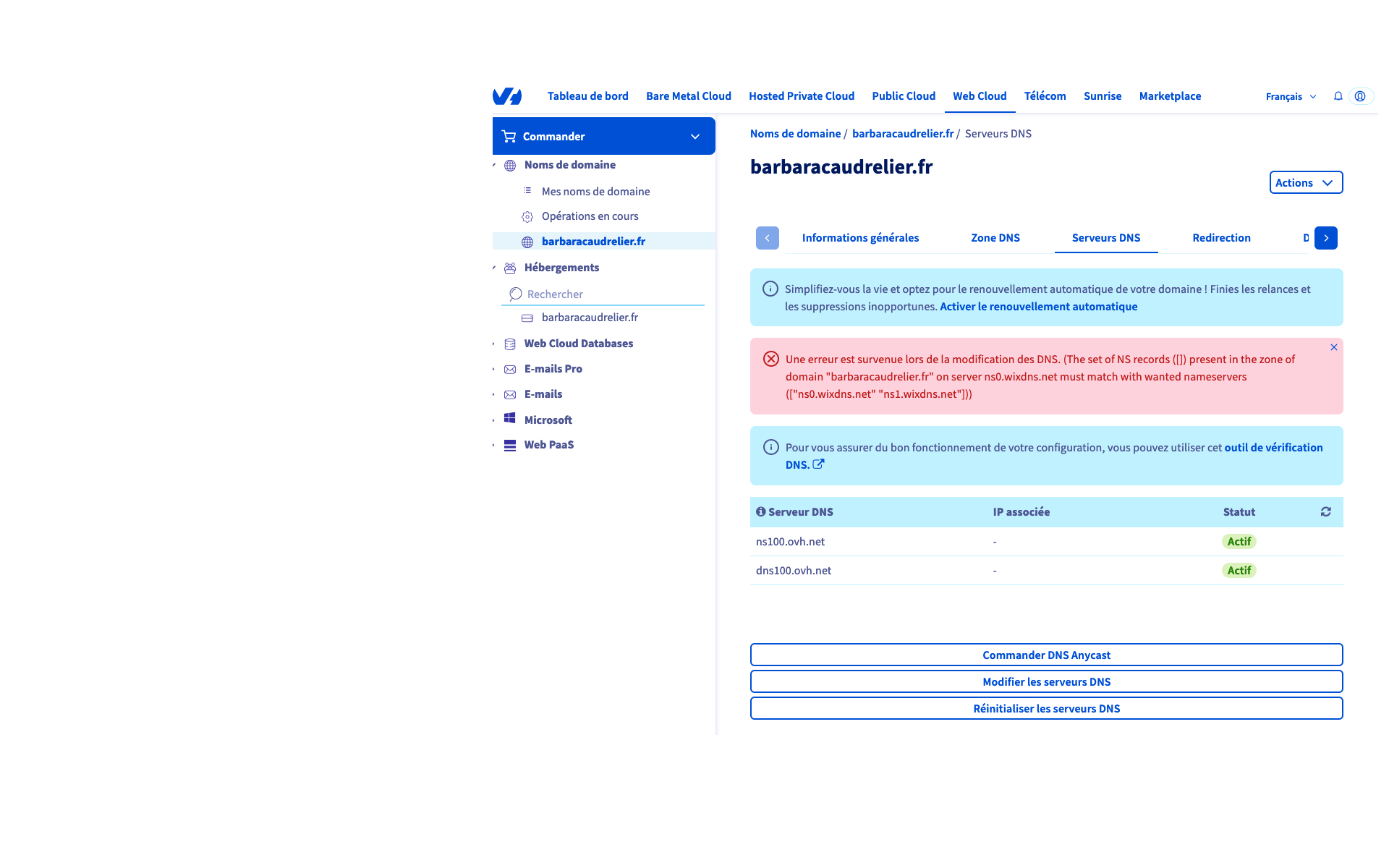

Comme d'autres avant moi, je n'arrive pas à changer les noms de domaines OVH pour ceux indiqués par Wix.
Je me permets de demander de l'aide car les sujets datant, il y a peut-être eu des changements ?
Je suis bien dans "Serveurs DNS", je clique sur "Modifier les serveurs", je remplace les noms par ceux de wix et quand je clique sur "Appliquer...", j'ai ce message d'erreur que vous pourrez voir sur la capture d'écran.
J'ai fait la manip plusieurs fois, rien n'y fait.
L'un d'entre vous saurait me dire quoi faire ?
Je n'ai pas accès à l'aide OVH sur ce sujet (forfait de base).
Merci d'avance
Changer domaines DNS OVH pour Wix > erreur

Avez-vous déjà activé le tout chez Wix pour que votre domaine soit reconnu chez eux ?

Aucune idée pour Wix tout ce que je peux dire que c'est les serveur Wix dans vos captures ne connaissent pas votre domaine.
Je confirme le message ci-dessus:
aucun des serveurs DNS de Wix ne reconnaît votre nom de domaine.
Il y a une étape qui n'a pas été accomplie chez Wix avant de pouvoir aller plus loin.

Chez Wix vous avez 2 options
- soit vous utilisez les serveurs DNS de Wix et dans ce cas ce n'est pas en ordre:
~# dig barbaracaudrelier.fr @ns0.wixdns.net
... status: REFUSED
- soit vous utilisez les serveurs DNS d'OVH
-> pour votre domaine barbaracaudrelier.fr l'adresse IP que vous avez mise: 185.230.63.107 est peut-être correcte, selon les instructions que Wix vous a données (nous ne sommes pas clients de Wix, je vous le rappelle)
-> et pour votre sous-domaine www.barbaracaudrelier.fr je ne sais pas quelles instructions vous avez reçues, probablement un CNAME que vous n'avez pas engistré dans votre zone DNS chez OVH.

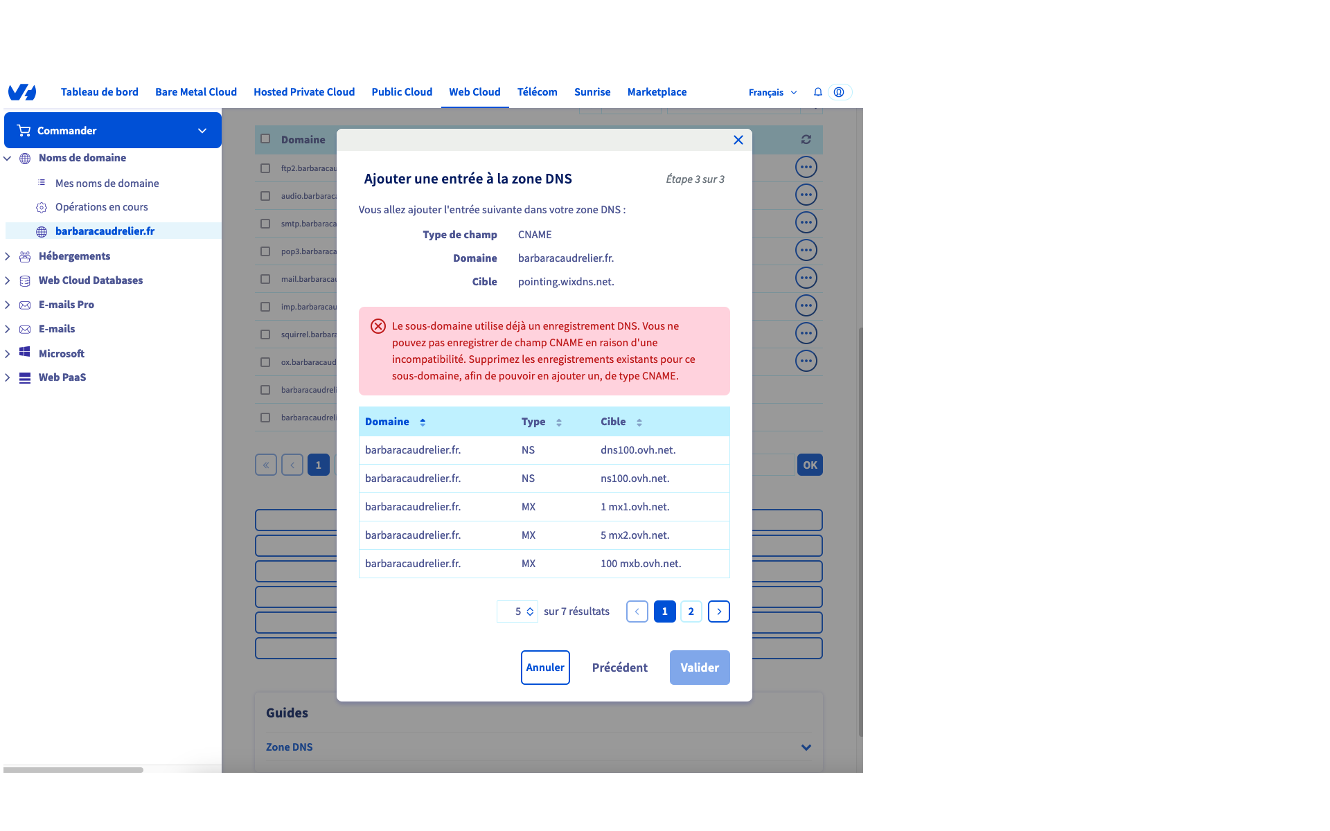

Effectivement, après avoir consulté beaucoup d'echanges entre gens perdus comme moi et gens qui comprennent et proposent des solutions, comme vous, j'ai décidé de garder mes serveurs DNS d'OVH (pour garder mes mails principalement) et de rediriger les zones DNS avec les indications de Wix.
La redirection avec le "A" a fonctionné mais celle avec un "CNAME" echoue, cf le message d'erreur sur la capture.

Un CNAME sur la racine d'un domaine est une chose interdite.
oui ça me parle, j'en suis l'auteur.

J'ai fait un CNAME sur le www.
Tout fonctionne à présent
