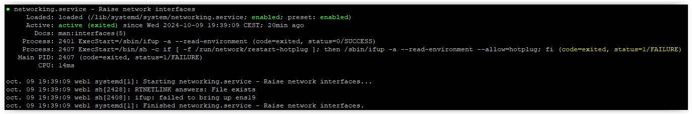

Et que je redémarre le service networking, j'ai une erreur:

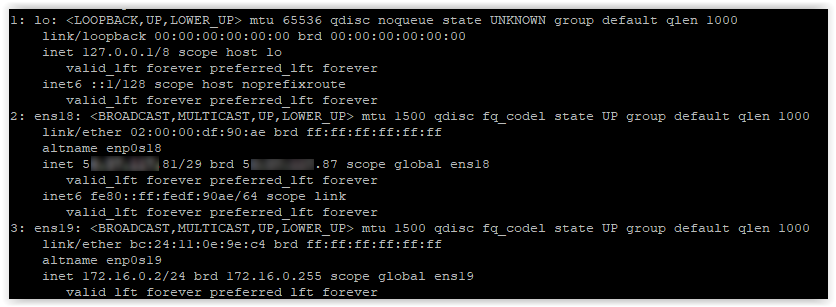

Pourtant la commande ip a me donne bien les deux interfaces:

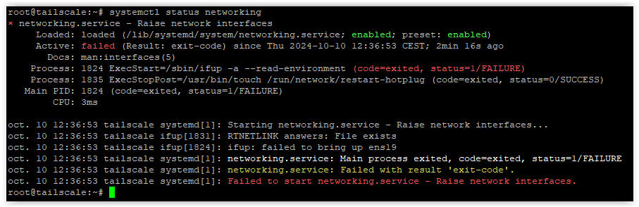

Parfois, le service networking est même en failed et pour autant le réseau fonctionne. Je ne comprends pas ce comportement.

Merci pour ton retour. La commande ifdown m'indique interface ens19 not configured et le ifup, me donne l'erreur RTNETLINK answers: File exists
Donc d'un côté elle ne semble pas configurée mais d'un autre elle existerait quelque part.

Parfois, le service networking est même en failed et pour autant le réseau fonctionne[/quote]
Malheureusement, ifupdown n'est pas très fiable sur ce genre de choses. J'avais raconté sur un autre topic comment on peut avoir des problèmes de perte de réseau après 24 heures (la durée de nos baux DHCP) à cause de ce comportement : il passe en erreur mais garde la configuration réseau.

Je pensais à tort que les routes auraient été correctes malgré cela.
Si vous activez le mode verbeux, vous allez probablement voir deux commandes `ip route add default via 54.xx.xx.86 dev ens18` puis `ip route add default via 172.16.0.1 dev ens19`. Ici, `default` veut dire `0.0.0.0/0`, il ne peut donc pas y avoir plusieurs routes avec la même destination (ou alors dans des tables de routage différentes).
