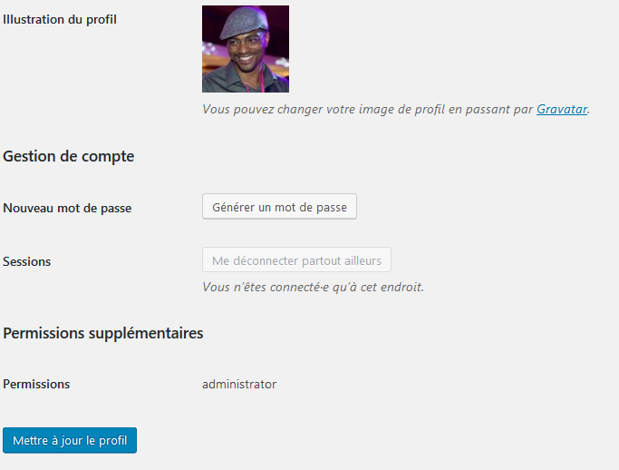

je ne peux plus écrire d'article sur mon site.
les menu entre tableau de bord et profil ont disparu comme si je n’étais plus administrateur.
Sur mon profil j'ai :
Permissions supplémentaires
Permissions administrator
Une solution ?

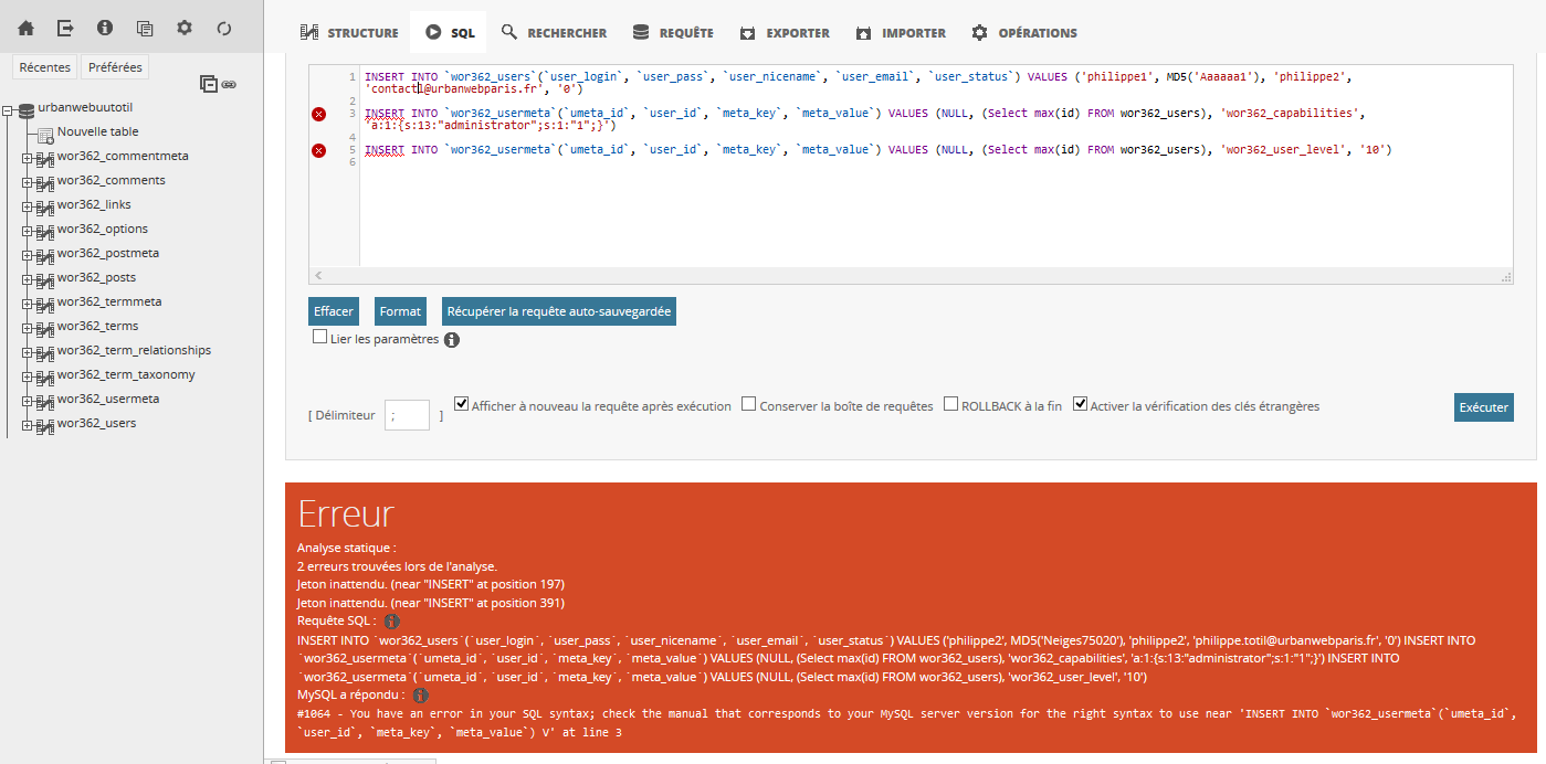

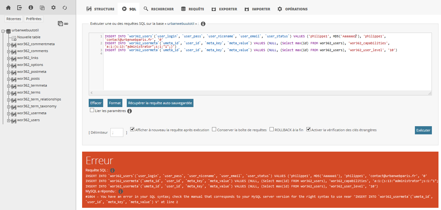

et j'ai essaye avec le phpmyadmin de OVH mais il y a une erreur.
Mon préfixe est wor362. J'ai modifié a chaque fois que je lai vu mais sans succès.

essayes requête par requête
la première: il manque une `)` finale
séparer les requêtes te permettra de cerner la requête défaillante
il y a toujours erreurs .
