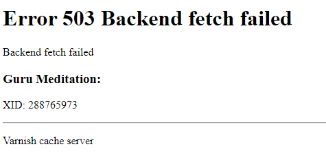

Je rencontre depuis plusieurs mois des problèmes sur mon **_site_** avec une expérience visiteur ainsi qu'une administration particulièrement ralentie.
Ainsi, lorsque j'effectue des modifications du site (sur l'admin Wordpress), si je travaille sur plus d'une page à la fois, j'obtiens systématiquement une erreur 503 Backend avec un numéro "Guru Meditation" différent :

pour l'erreur 503 il faudrait désactiver le CDN pour avoir la vrai erreur.
Pour cela dans la zone DNS il faut remplacer "46.105.204.2" par "213.186.33.2" (Cf : https://help.ovhcloud.com/csm/fr-web-hosting-clusters-ip-addresses?id=kb_article_view&sysparm_article=KB0052378#cluster-002).
Après pour les lenteur votre site semble être un wordpress, donc déjà je vous conseillerais de faire la chasse aux extension et de garder seulement celle qui sont absoluement nécessaires au fonctionnement du site, car certaines options de certaines extension sont très gourmande en ressources/temps (par exemple wordfence ou toutes les extensions qui se disent être un firewall)
Votre home page requiert quand même 130 objets, la plupart chez Google.
Essayez sans faire usage du CDN, afin d'avoir les messages d'erreurs plus explicites et non masqués par celui-ci avec le laconique "503 backend fetch failed".

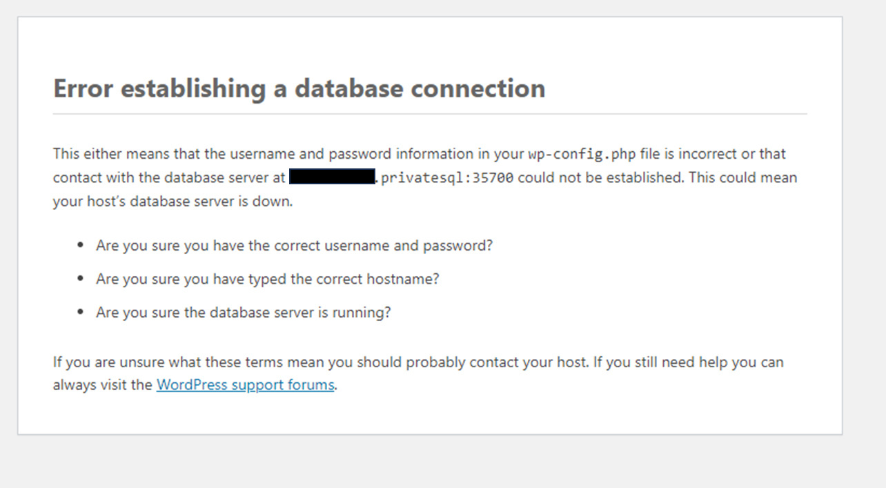

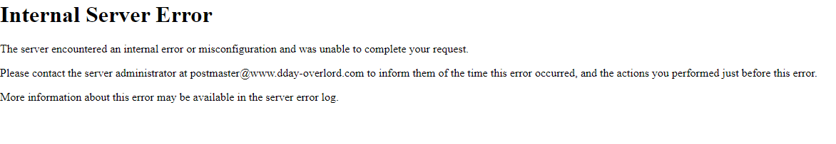

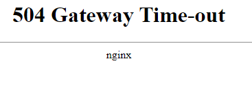

Depuis que j'ai désactivé le CDN, j'ai 3 nouveaux messages d'erreur :
ou encore
ainsi que
Est-ce que votre BDD sature niveau ressources ?
Est-ce que vous avez fait le tri dans les plugins comme indiqué plus haut ?
Avez-vous regardez vos logs pour voir les message d'erreurs enregistrés ?
J'ai supprimé plusieurs plugin en fonction des erreurs trouvées via les logs, cela m'a fait disparaitre les pages d'erreur. Merci pour ça, c'est un bon début !
A priori pas de saturation de la BDD, je reçois un mail lorsque c'est le cas.
