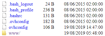

merci du conseil qui m'a bien aidé : .ovhconfig du www datait de 2013 ! Alors que l'autre correspond à ma mise à jour chez ovh en 2019...
le ovhconfig a été mis à jour (via FTP) en utilisant la configuration trouvée sur l'aide :

dans `www`, as tu un autre `.ovhconfig` ?
Bonjour kyodev
merci pour ta réponse éclair, a priori non
Par ailleurs impossible de supprimer le ovhconfig original (qui apparait avec un " . " devant)
ok vu
* supprime `.ovhconfig` de 2015
* renomme `ovhconfig` en `.ovhconfig`

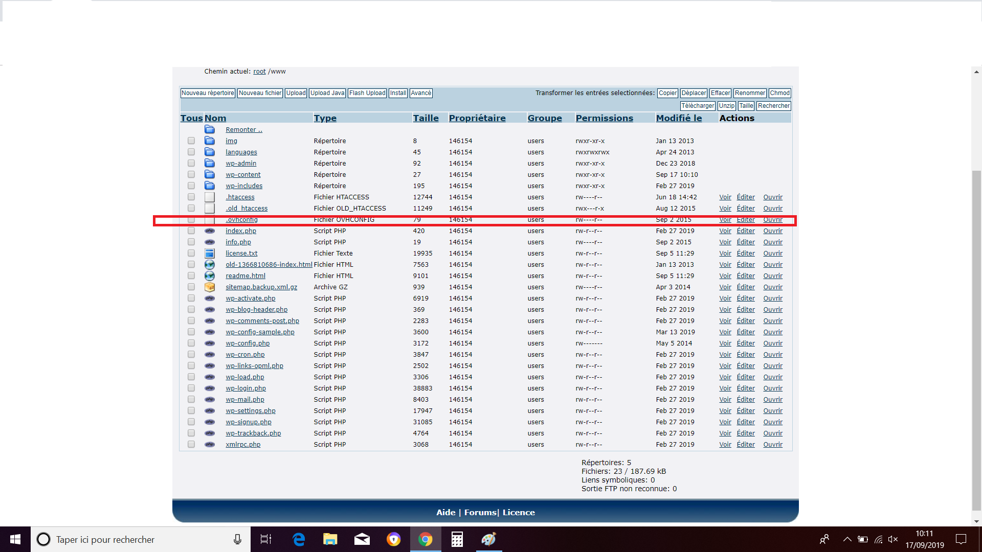

Bonjour, j'ai modifié il y a 2 jour ma configuration php sur ovh en 7.0 et tout s'est bien passé, la configuration php globale 7.0 est bien affichée dans le tableau de bord manager ovh. J'ai aussi vérifié que le fichier ftp explorer (sur ovh)affichait bien le bon contenu php et autres infos des tutoriels dans "ovhconfig". Neanmoins lorsque j'ouvre mon tableau de bord wordpress j'affiche une configuration php 5.5.38 ce qui m'empêche de faire une mise à jour de wordpress.
Je n'arrive pas à trouve dans les tutoriels à quel endroit je me suis trompée. je vous remercie par avance de votre aide
la première copie d'écran montre le fichier ovhconfig qui est ok avec php7.0.
la deuxième copie d'écran provient du fait que j'ai cliqué sur le repertoire www.
l'arborescence s'est déroulé et j'ai trouvé un vieux ovh config de 2015 (encadré en rouge), je pense que mon souci vient de la. malheureusement n'étant pas une pro du web, je voudrais connaitre la marche à suivre pour procéder aux modifications simplement et proprement. merci beaucoup
cette version est dépéciée...
tenter php7.3 stable (pas de soucis avec WP, sinon tu as un plugin/thème hors d'âge et dangereux)
ou 7.2 si souci
si alerte WP, tu as un `.ovhconfig` parasite dans ton dossier `www`: à supprimer

```text > je n'ai pas vu le bouton supprimer sur le ftp explorer
c'est du gadget ce truc, seul fileZilla par exemple est un vrai client FTP
en attendant de te former à fileZilla, tu peux le renommer en `.ovhconfig.ini` ?
https://docs.ovh.com/fr/hosting/mutualise-guide-utilisation-filezilla/
effectivement:
```text
curl --head -XGET --user-agent Firefox http://www.grenouillezen.com/
HTTP/1.1 301 Moved Permanently
X-Powered-By: PHP/5.5
un fois supprimé ou renommé, on verra de suite le résultat ```
merci. pour être sure, je renomme mon vieux ovhconfig en htaccess.ini sur ftp explorer ovh (via le bouton modifier) ?
merci
> je renomme mon vieux ovhconfig ...
non, tu renommes `.ovhconfig` en **`.ovhconfig.ini`**
(erreur de ma part, pour vérifier si tu suivais bien ;)
gratitude gratitude !!! merci infiniment. Tout fonctionne parfaitement. je n'ai plus d'ongles mais je m'en fiche;)) merci pour votre réactivité et votre professionnalisme. je vais essayer de me mettre à filezilla

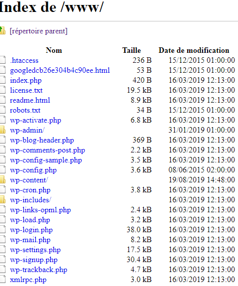

tu as forcément un fichier `.ovhconfig`, dans le dossier racine (www?)

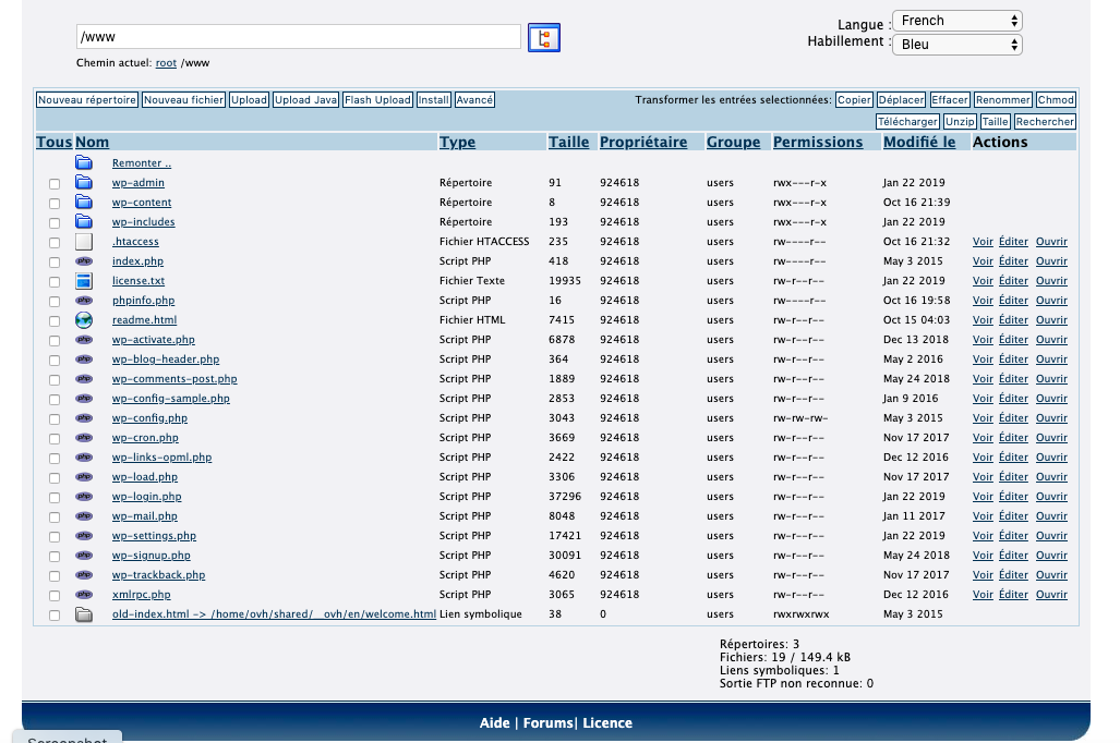

Capture d'ecran de mon dossier www

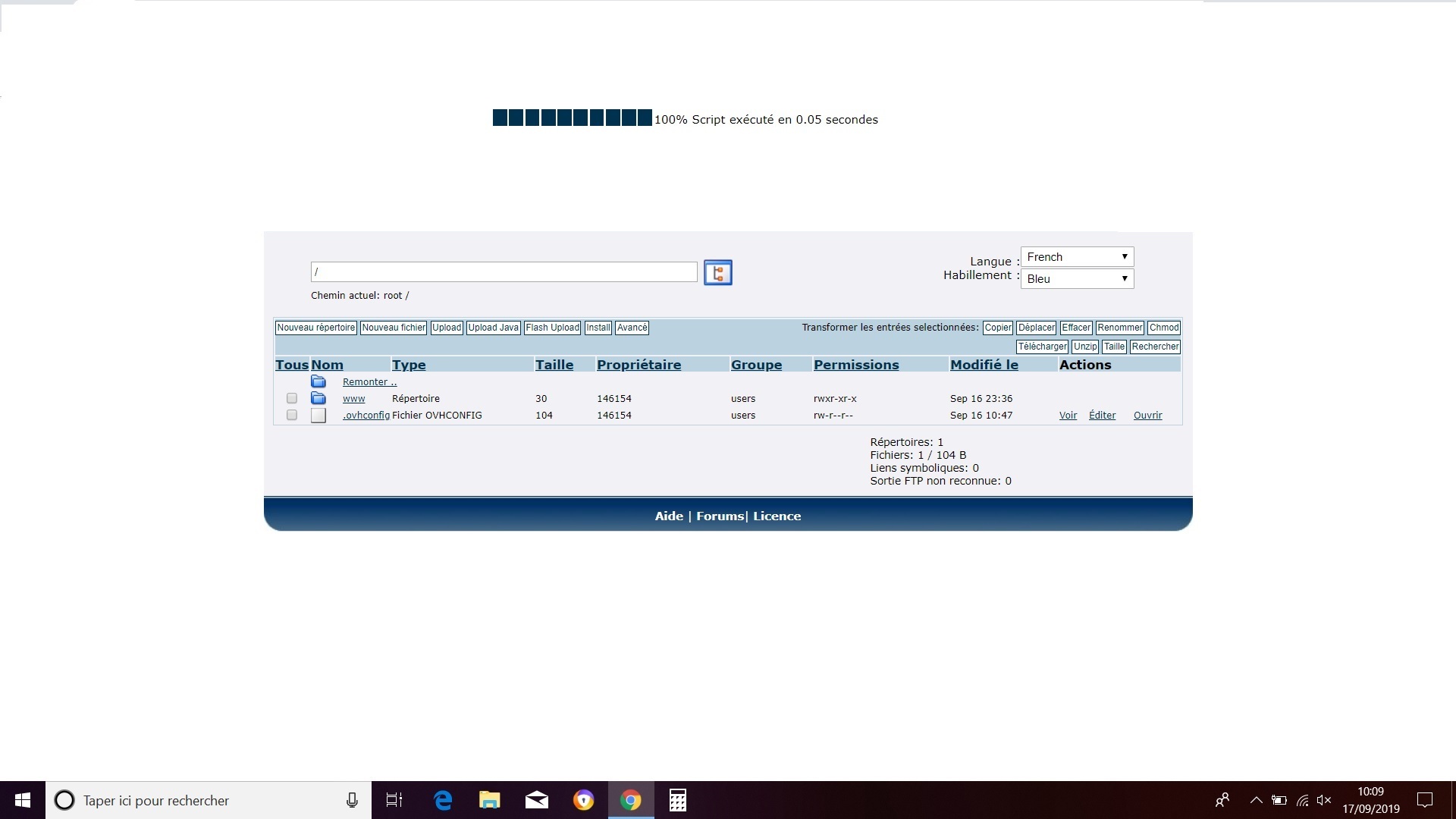

et si je remonte , j'ai ca:
c'est incompréhensible
limite on te traiterait de menteur ;/
mais bon, si demain matin le fichier `.ovhconfig` n'est toujours pas pris en compte, alors ouvrir un ticket auprès du support

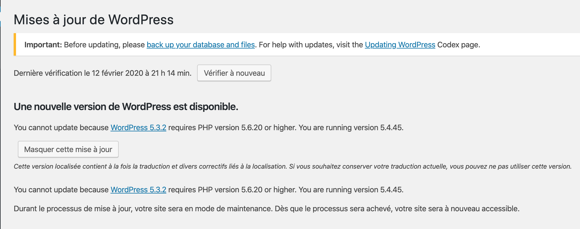

Mais mon site wordpress affiche encore la version php 5.4
le support n'a rien compris, et répondu n'importe quoi en te donnant comment connaître les php7.2 installés sur les mutus
mais tu n'atteins pas cette version

J'avais le même problème que Fanny ou MichelP24 à l'origine : impossible de mettre à jour mon wordpress (actuellement en 5.2 ou 5.3).
Je n'ai pas d'ovhconfig dans le www, mon ovhconfig est conforme à celui que tu préconises :
app.engine=php
app.engine.version=7.2
http.firewall=none
environment=production
container.image=stable
A priori je n'ai pas de plugin ancien.
Mais maintenant en plus, j'ai une erreur 500 aussi (page blanche sur wp, que ce soit en frontend ou en backend). :/

Je souhaite moi aussi changer la version de php de 5.5 à 7.2 sur mon site www.manum.fr fait avec Wordpress
J'ai créé le doc .ovhconfig avec ce contenu
app.engine=php
http.firewall=none
Je l'ai placé à la racine de mon site
J'ai supprimé le fichier de meme nom présent dans le répertoire www
J'ai désactivé tous les plugins "vieux" antérieur à 2019
et j'ai une page blanche ....
(j'ai également désactivé les thèmes mais sans meilleur résultat)
Avant de changer la version de php j'ai voulu instaler le plugin
PHP Compatibility Checker et cela n'a pas marché (le message d'erreur parlait de pb d'entete de mémoire, je ne l'ai pas garder)

ton thème pose souci, pressgrid abandonné, pas mis à jour depuis 2017 => danger !
tu ne peux pas désactiver, il faut switcher de thème:
https://gitlab.com/sdeb/web/snippets/1748266#le-th%C3%A8me
si tu es toujours en WP5.2, mets à jour en 5.3.x ```

Or sur mon administration wordpress la version de php (5.4.45.) ne ce change pas m'empêchant donc de mettre à jour la version de wordpress.
Merci d'avance pour votre réponse.
c'est buggé, tu verras ça demain
non, essaye
si souci, regarde dans WP, Outils/santé du site

alors ton .ovhconfig n'est pas celui que tu as montré
ou tu en as un 2e dans `www` ? si oui supprimer, il est destiné à être au-dessus ce `www`
Yes - merci à vous - il faut en garder qu'un finalement - celui au dessous de www
en supprimant celui à la racine de www et celui mis dans mon repertoire instance WP, les voyants sont passés au vert ! yes je vais installé woocommerce. Merci à tous

non il faut un fichier **au-dessus** de `www`: c'est la racine de l'hébergement
c'est ce fichier qui est géré par le manager Ovh
> fichier .ovhconfig à jour à la racine d'ovh
tu laissais penser que c'était le cas
PAS de ficher dans les racines des sites (www notamment) **SAUF** si besoin spécial
Pour moi www était la racine !
J'y retourne de ce pas.
oui mais moi je suis bi-racine;)
1 racine de l'hébergement (le home)
1+ racines de site, à l'étage inférieur

Mea culpa Kyodev. Ovhconfig était placé dans le répertoire www. Je l'ai placé dans le répertoire racine, au dessus de www: la commande **phpinfo** retourne la bonne version PHP 7.2. C'était l'objectif et merci. Admettons qd même que l'affichage de la version PHP par OVH qui ne correspond pas à la version installé prête à confusion.
Désormais, c'est mon admin sous Wordpress qui ne fonctionne plus sous PHP 7.2 :-( mais ce n'est plus un problème OVH.
Ovh gère le `.ovhconfig` de tête
les autres à toi de le faire en étant conscient de àa

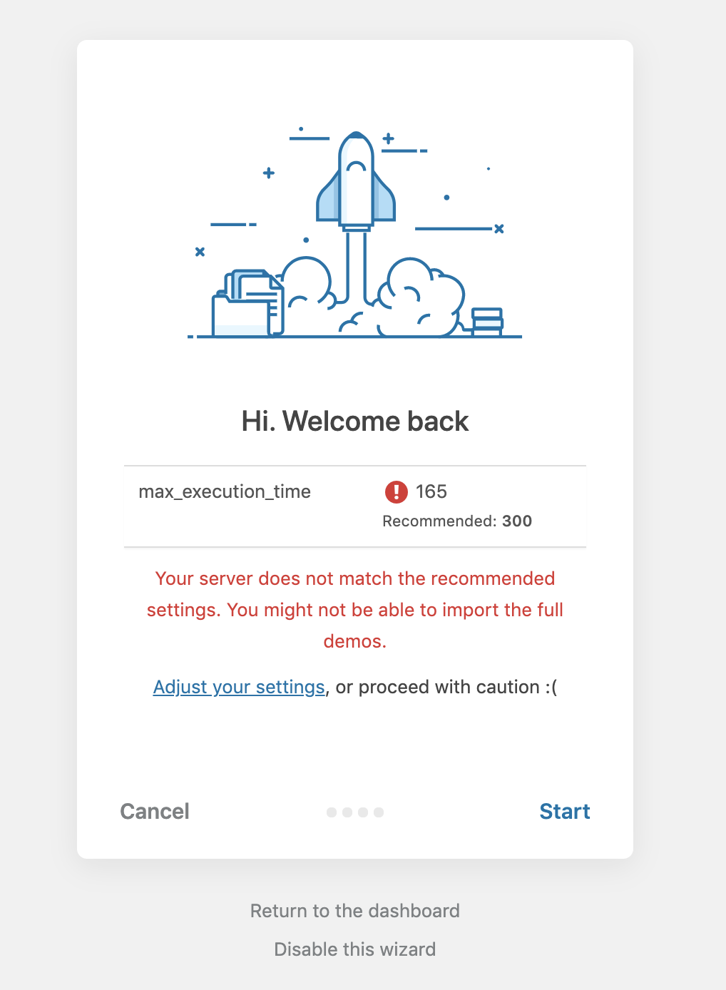

Je suis sur un serveur mutualisé chez OVH.
Mon fichier .Ovhconfig :
app.engine=php
http.firewall=none
container.image=stable64
Mais j'ai un message d'erreur lorsque je configure mon thème. Je vous joins une capture d'écran. Pouvez-vous m'aider ?
max_execution_time , ça n'a rien à voir avec des n° de version !! (ce qui est le sujet de cette conversation que vous squattez)
Vous êtes sur des machines partagées, donc il y a des contraintes.
C'est ainsi. A prendre ou à laisser...
j'ai également un souci de ce genre suite à la mise à jour de PHP en version 7.3.
Message d'erreur : Your server is running PHP version 5.4.45 but WordPress 5.6.1 requires at least 5.6.20.
